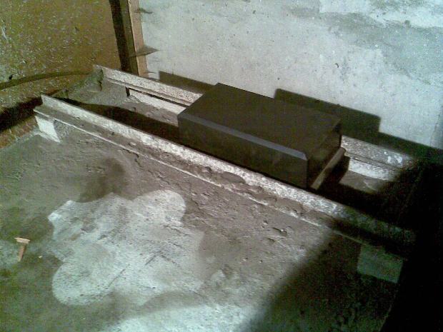

боец 77 Опубліковано: 26 квітня 2010 Поділитись Опубліковано: 26 квітня 2010 С помощью этих приспособ я выбиваю брусчатку,приспособы сьемные крепятся на 1 болт к вибростолу Выбивает отлично,в крайнем случае с верху можно ударить ладошкой:D Посилання на коментар Поділитися на інших сайтах More sharing options...
Бес Опубліковано: 26 квітня 2010 Поділитись Опубліковано: 26 квітня 2010 такая "приспособа" идет под польские формы, из толстого пластика, там руками вынуть действительно тяжело :D Хотя смысла их смазывать не вижу - количество воды уменьшить, пластификатора больше, тогда все нормально выниматься будет Вообще - пластификатор дозируется от количества цемента, так что лучше взвешивать. Небольшое количество можно и руками вымешать, пробы цвета до 8 кг я делаю вручную, если больше - тогда из смесителя неокрашенную смесь ворую и вручную окрашиваю ;) Посилання на коментар Поділитися на інших сайтах More sharing options...
tolik-0408 Опубліковано: 26 квітня 2010 Поділитись Опубліковано: 26 квітня 2010 Здорово, я все понял, единственное-это надо внизу придерживать рукой выпадающую плитку да? Посилання на коментар Поділитися на інших сайтах More sharing options...
боец 77 Опубліковано: 26 квітня 2010 Поділитись Опубліковано: 26 квітня 2010 Можно и руку положить,я положил кусок губчатой резины 40мм чтоб бруч брусчатка на нее падала Посилання на коментар Поділитися на інших сайтах More sharing options...
