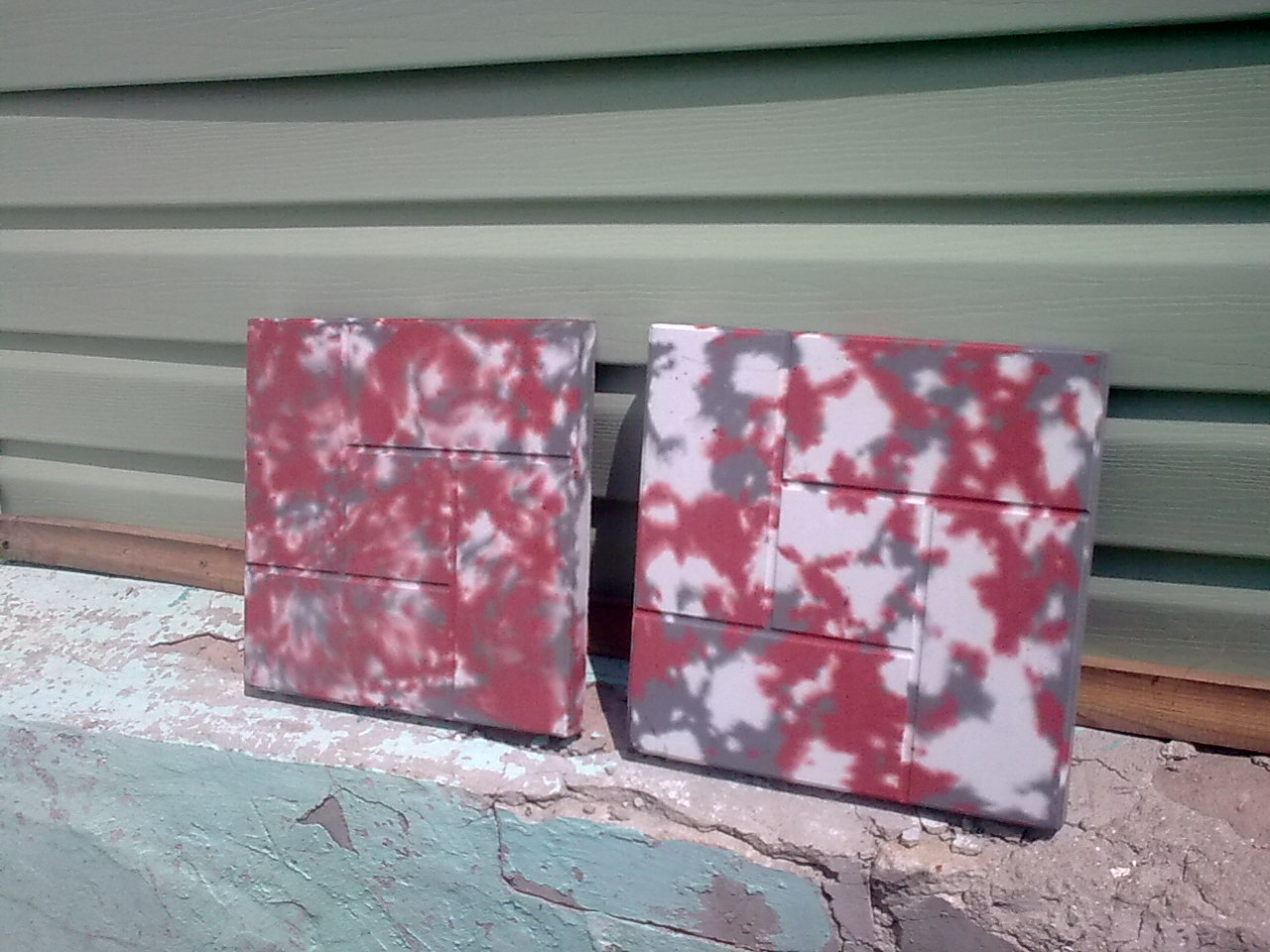

Вот я сделал. только не ругайся а покритикуй. Мне кажется фигня получилась, и черного цвета мало и ляпы цветные не в дугу, да? А как ты вкрапления делаешь.? Или здесь опасно писать, многие узнают? Блин что то фотки не вставляются.....Буду пробовать
Нифига не загружается. Давай я тебе на эл. адрес отправлю
1334803340_2.thumb.jpg.b5c19d3c0297cf814e525d3390f91541.jpg наконец то вставил...........

Да так и думал:(:(:(. Ну как мне делать?:sorry: Чтоб такие мелкие вкрапления как у тебя получалить. ПЛИЗ......:rolleyes:Что у меня там неправильно? Я брал форму, три емкости с разными цветными растворами, резиновые перчатки, две емкости с водой(руки мыть) и крошил, то одну смесь, то другую. :(:o Ну напиши мне или подскажи tolik-0408@yandex.ru Если такой прям уж большой секрет
Ну, во первых - цвета уж слишком кислотные :D
По перчатки и бадью, если честно - не понял шутки юмора. Нормальная смесь руки почти не красит ;)
Берешь смесь, не окрашеную. Отбираешь отборы, 10-15-20%. Остаток в смесителе красишь в основной цвет, отборы - в дополнительные.
Отбор равномерно рассыпаешь по смесителю, по очереди. Получается такой себе слоеный пирожок ;) Потом включаешь вертушку на несколько оборотов (3-4). НУ и затем то,что получилось аккуратно крошишь в форму, заполняя полностью. Ну и вибрировать очень аккуратно. Там поймать нужно момент.
Ну и цвета подбери для основы. Красный лучше вообще прикопать где-то ;)

Не понял, как это "цвета кислотные..." слишком яркие или не те пегменты??? как это они не красят?:(Аж фиг сотрешь.)
Про перчатки-Я сначало замесил основной, потом оттуда два отбора по разным тарам, где то в таком процентном соотношении. черный замесил в смесителе как основной, а красный и белый по отдельности. Добавлял порошок и мешал, мешал совочкам и через вибростол как в Систроме (правда пегмента добавлял на глаз примерно). А когда в форму начал ручками посыпать с разных тазиков, то ручки красные и белый были, вот я и перчатки одел и каждый раз кастрюльках смывал и вытирал. (А может через какое ситечко надо крошить???)
Про красный понял....действительно много не надо.
Может основной белый ,а не черный?
Ещё ты пишешь ..."Отбор равномерно рассыпаешь по смесителю, по очереди. Получается такой себе слоеный пирожок..." -ТОЖЕ РУКАМИ РАССЫПАЕШЬ? Примерно какие кусочки 10-15-20см в диаметре???
Теперь момент ...ты говорить 3-4 оборота, а потом крошишь в форму. Т.е я так понял, руками берешь а не СОВОЧКАМ??? Извини что достаю, правда хочется понять, все эти нюансы:rolleyes:
Да вот кстати вибрировать аккуратно....я первые сделал, я их крутил на вибростоле, получился рисунок-"ВОДОВОРОТ". Надо долго держать на вибростоле? Смесь сильно густая,? а то у меня при утряске аж шарика получались. И сильно должна прыгать форма на столе или её удерживать в одном положении???
:lol: Это проще один раз показать чем рассказывать

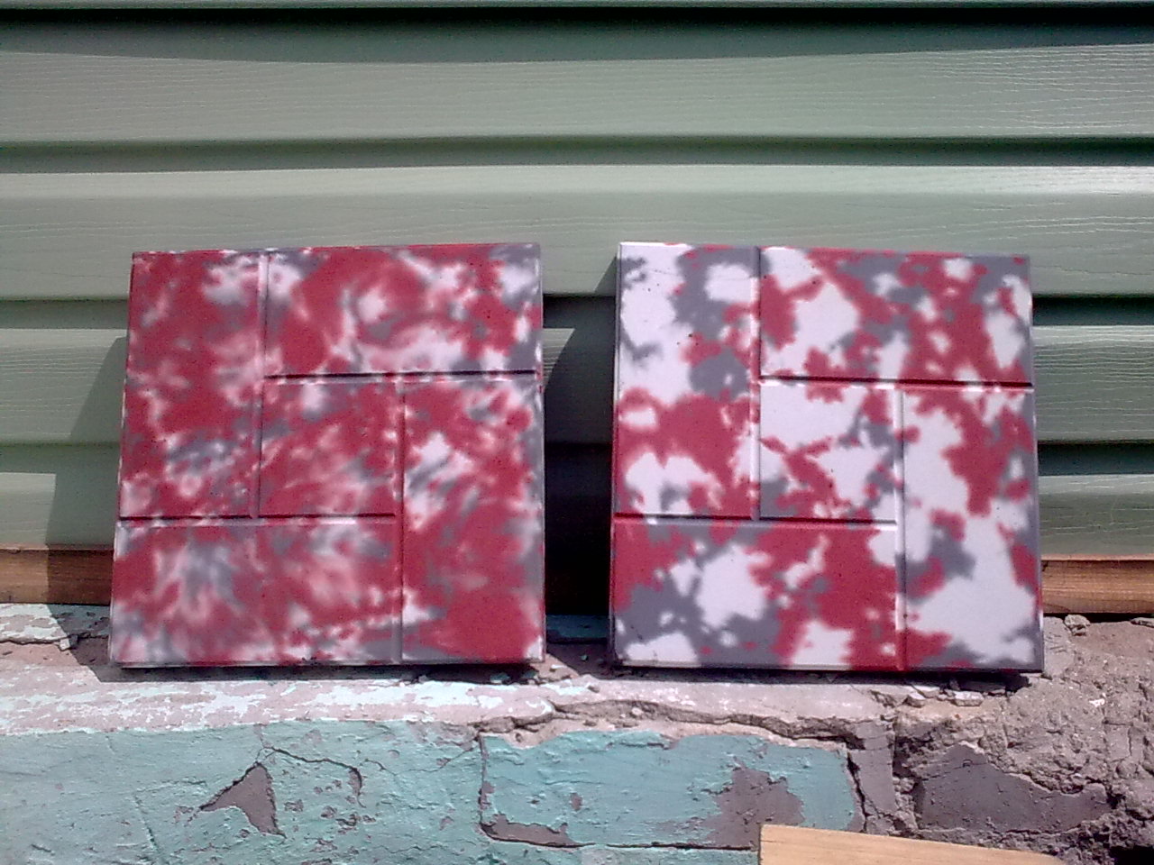

Вот три фото. Смесь одна, приготовлено одинаково - разложено по разному.
1 - по сетке накрошили.
2 - просто покрошили в форму.
3 - смесь выложили в один угол формы и дали растечься.

Окрас - дело тонкое, Петруха (почти ©) :D
На самом деле на заказ становится кто-то один на смеситель и на вибростол . И не дай бог поменяются - рисунок будет другой :D
У меня мальчишки по готовому рецепту заливку делали, сами - на выходе совсем другой цвет получился, и рядом с образцом не валялся. Вроде все так же делают - а результат другой:shock:
