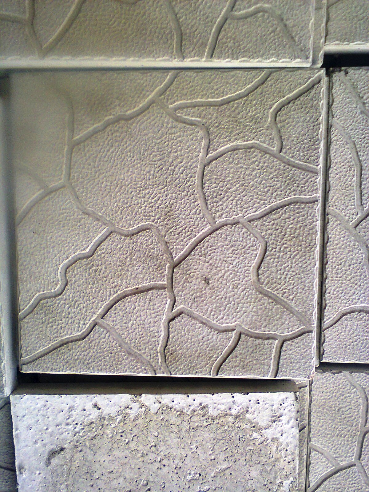

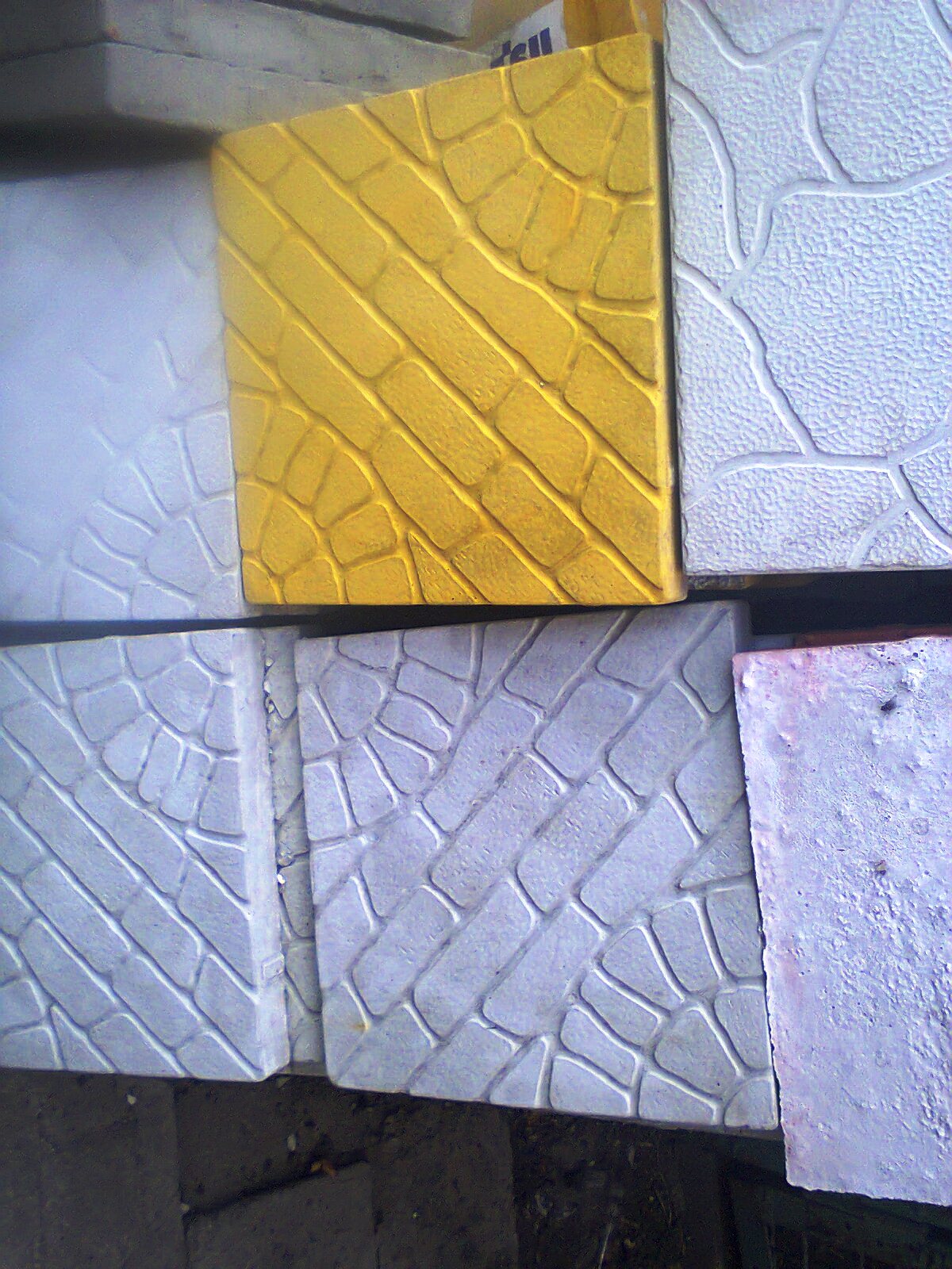

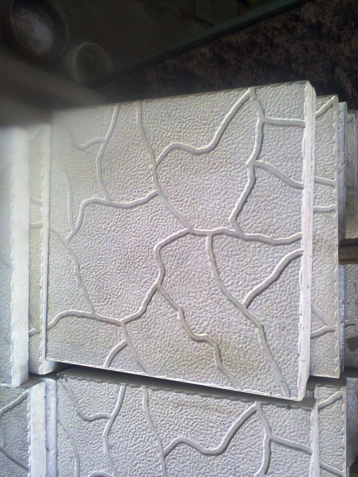

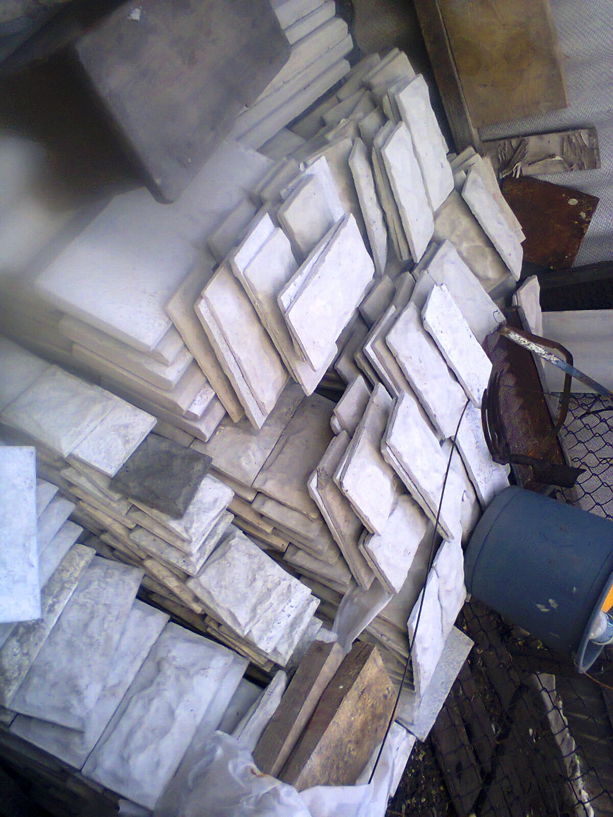

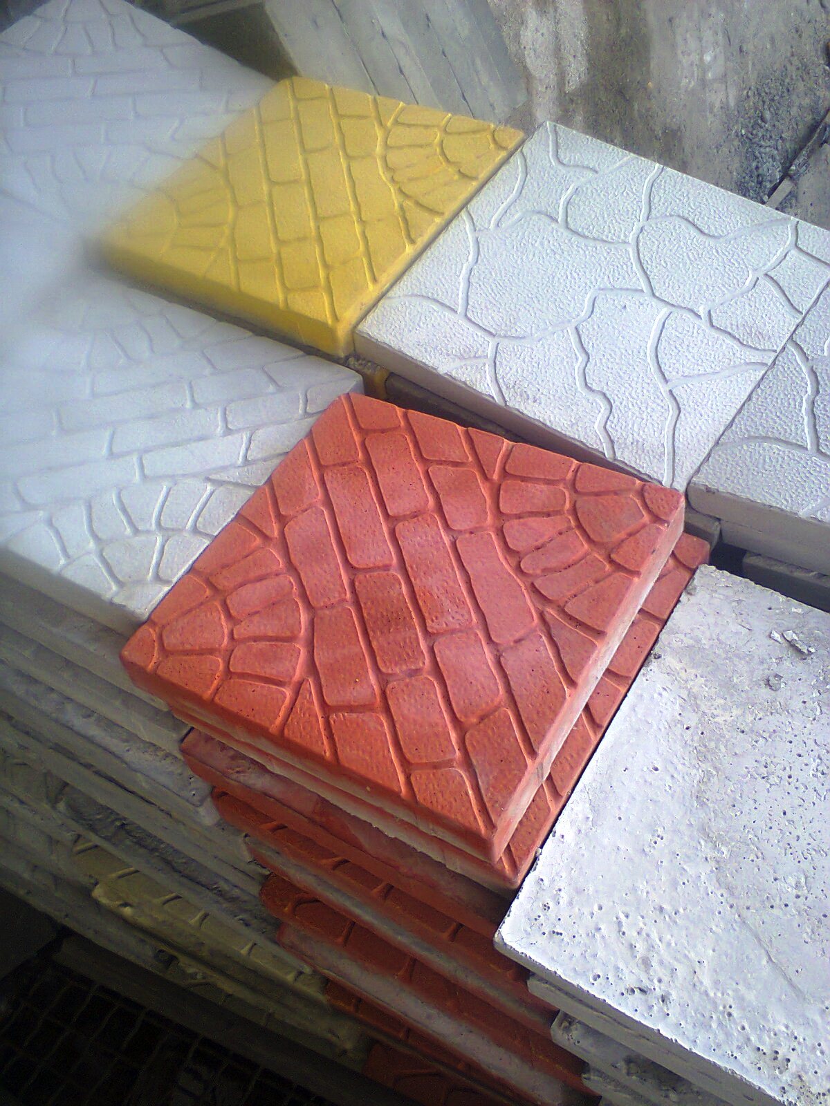

привет всем! на форуме недавно пишите все правильно качественные компоненты залог успеха,я литьем занялся весной и то по мелочам взял квадрат форм дикого камня (облицовка)ну и квадрат 30*30*3.
состав :1ведро цемента пц-500 беру Бакалею или на Асторе хайденберг
3 ведра-граншлака или гранотсева 0-10
250г.-пластола
воды-10+_2 литра взависимости от влажности наполнителя
ивот что получается
При таком количестве воды ,наверное, и вибростол не нужен. Я думаю, что ваша плитка на следующий год рассыпется.
точно извините лью 4 +_о.5 литра а описался у меня мешалка на 2 ведра цемента и гранотсев воды не много больше берет если меньше лью по форме не расплывается:beer:
