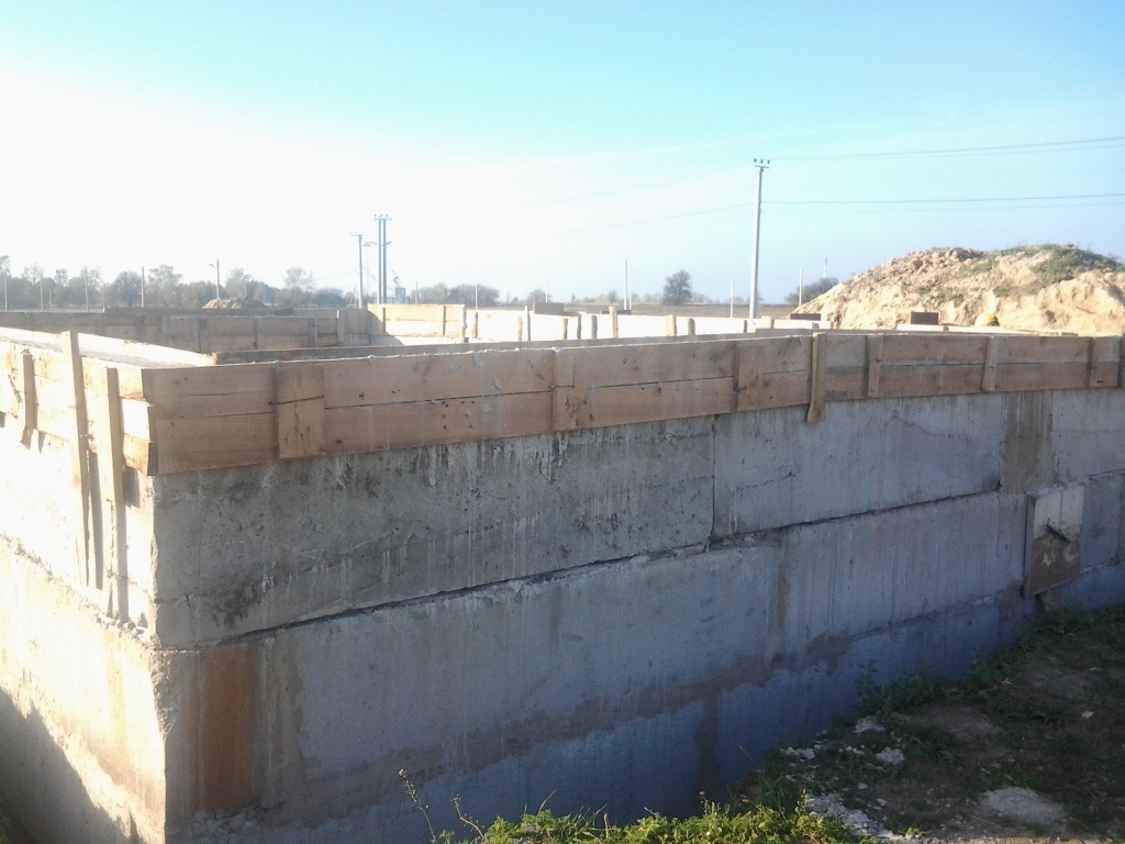

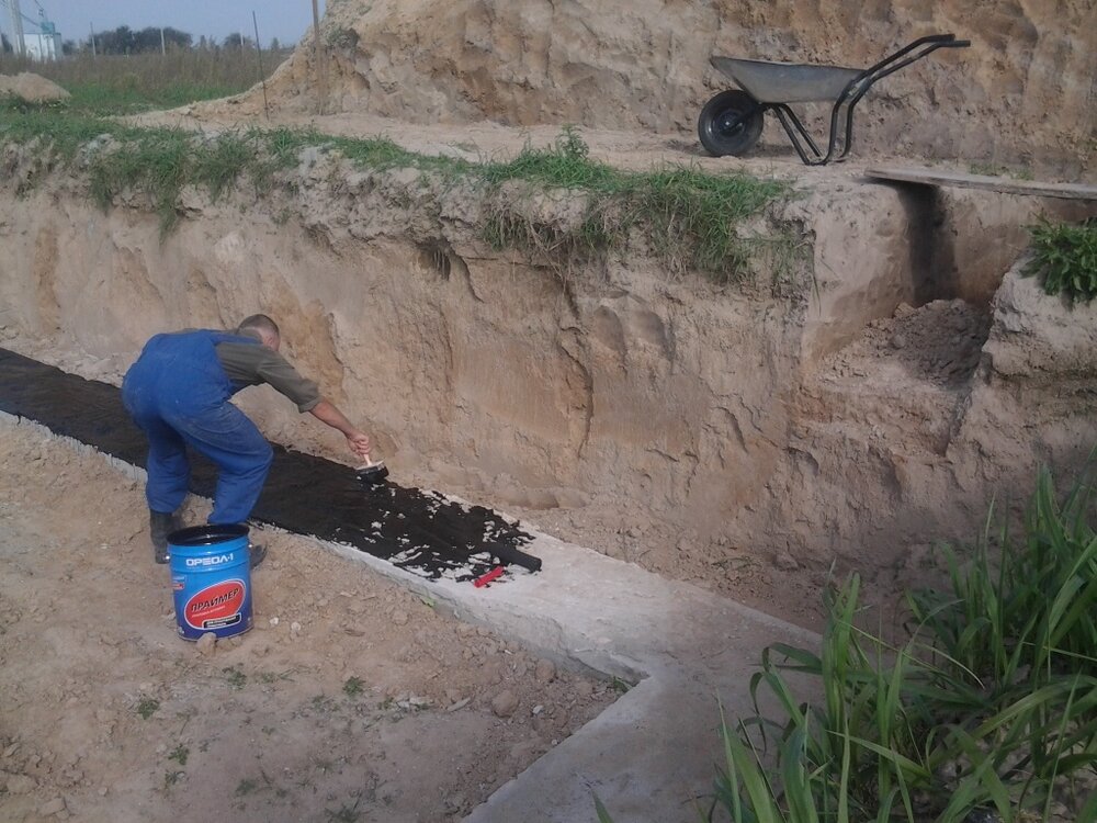

Подвал у на на сегодняшний день обошелся в 65 тыс. грн (котлован, подушка, армо-пояс, блоки, еще раз армо-пояс, перекрытие панелями+ дозаливка щелей, и фундамент под гараж)
Но многое делали своими руками (докопка, выравнивание котлована, и траншея под гараж, подушку, гидроизоляцию), остальное рабочие делали.
на стены уже закупили газоблок Стоунлайн, броварской.
крышу планируем из металочерепицы делать
отчет о стройке
некоторые этапы нашего строительства.

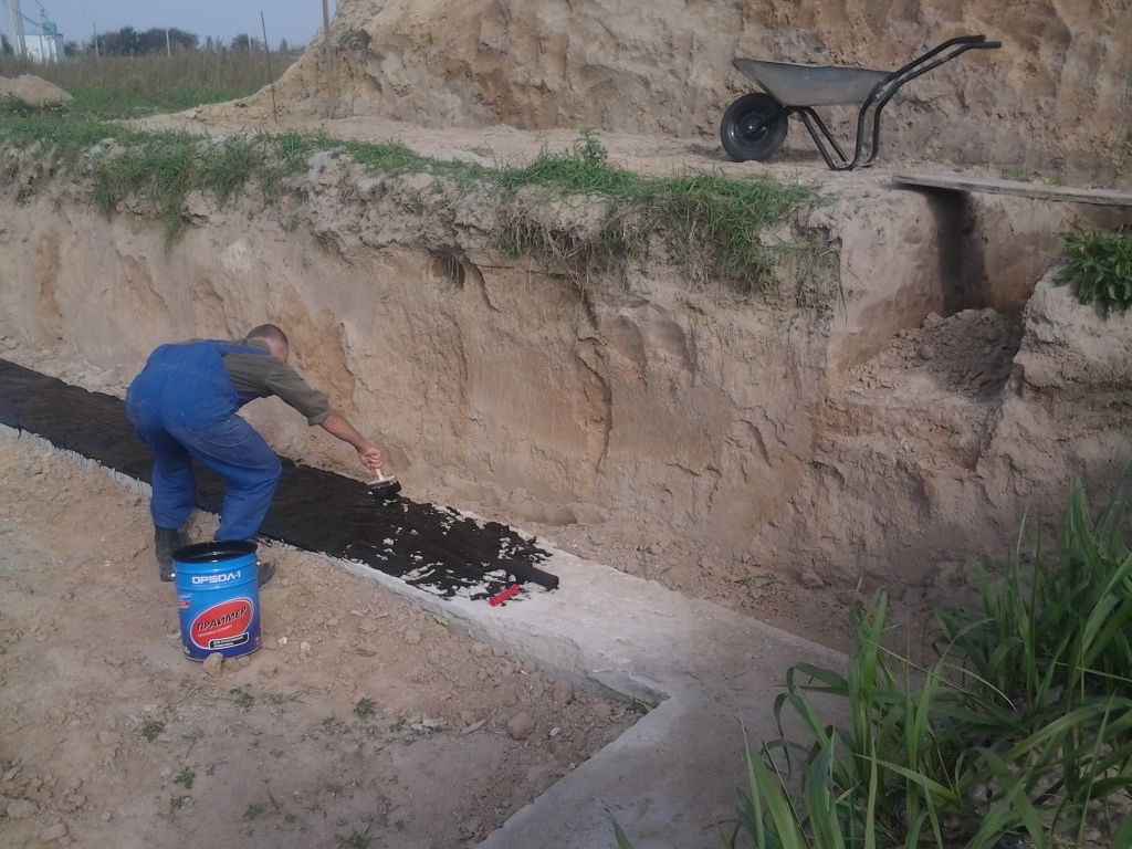

- уже готовую основу (подушка+ армо-пояс покрываем гидроизоляцией)

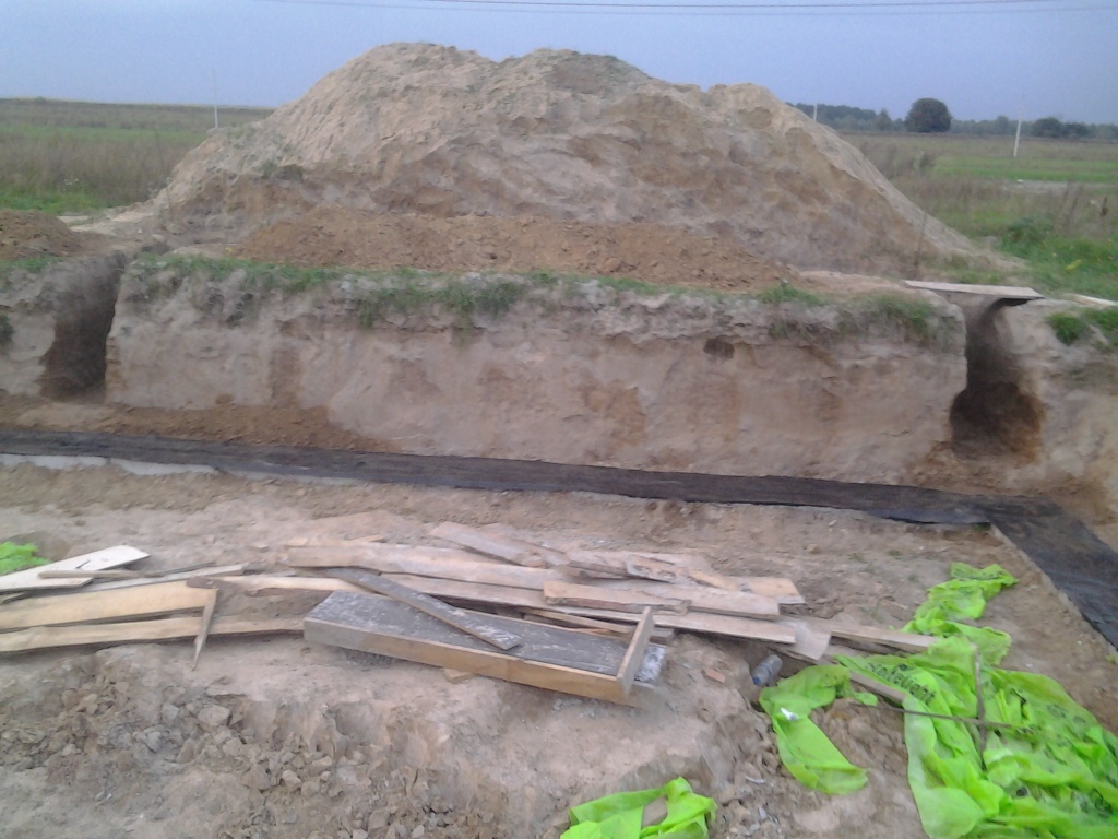

- траншея под фундамент гаража - примерно на уровне уже готовой подушки под дом

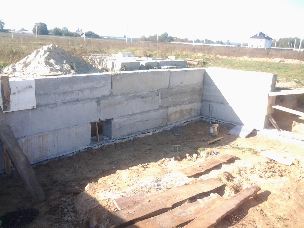

- первая стена подвала (обязательно выход для канализации)

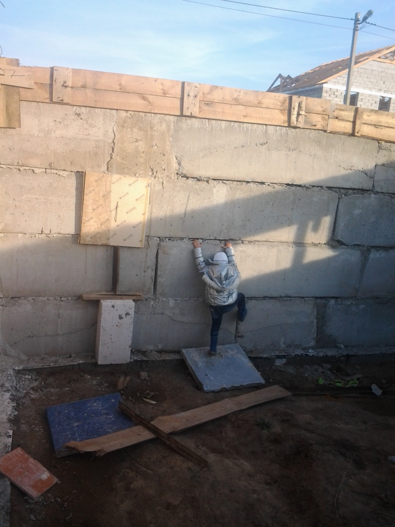

- стены перед верхним армопоясом (окна в четвертом ряду)

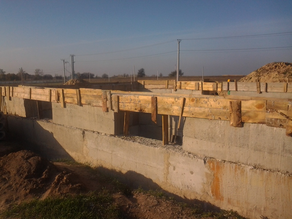

- стены пока без перекрытия

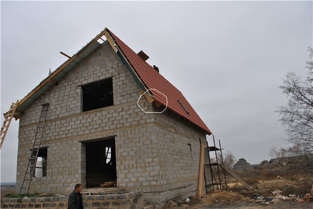

А Вы сделали уже водосточку? Как Вы ее крепили при таком срезе на стропиле?
Есть фото законченной крыши? Смотрю на на такой же профиль.
Кронштейны прикреплены, сложности ни какой нет , фото будут весной..
А мы даже кронштейны еще не прикрепили((((( Крыша зимует без водостока....
