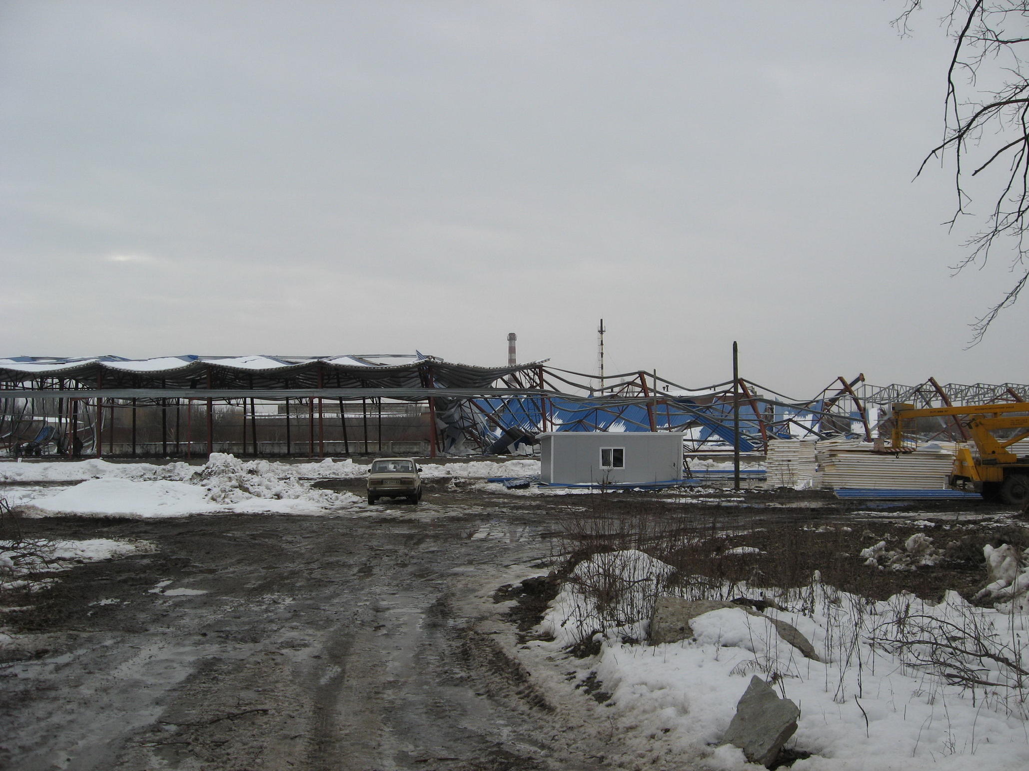

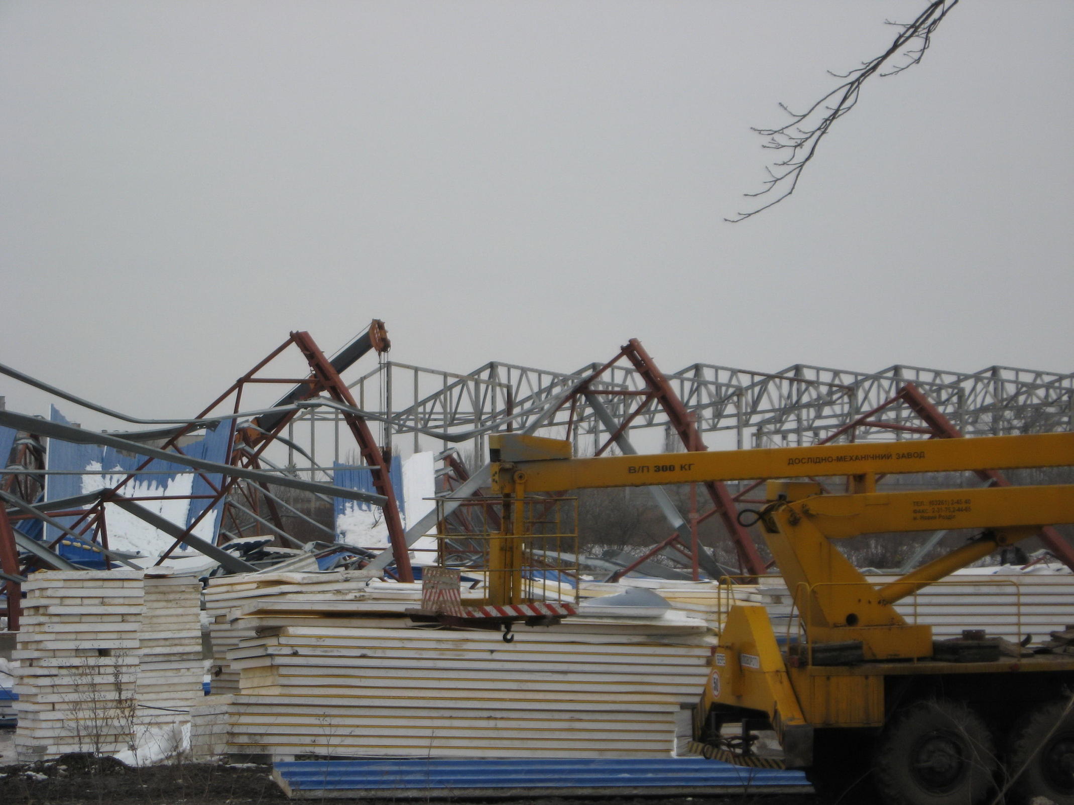

Про які фермочки Ви говорите?! Я ж кажу, виконавець завод по виготовленні SIN-балок і проект виконувався саме під данний профыль, а bfz.kiev.ua/#
А філосовствувати можна хоч 100років, Завод спректував і виготовив і змонтував за короткий термін будівлю і інвестор зміг відразу запустити свій бізнес... наприклад.
А вот Вам снігові мішки і фермочки на фото.
Ви знаєте що у 2009-2010 випало набагато більше снігу ніж задано в нормах в результаті чого завалилось багато МК.. кілька з таких інцидентів були розглянуті в судах і причиною було стихійні лиха.
Наскільки я зустрічав замовників по КМ КМД то їх ціна мало цікавила а от термін був приорітетом...
Але як кажуть замовники різні .. і конструктори теж як художники різні :)

Для вот таких вот сараев - что упал, на фото,
ветер - страшнее, снег то они выдерживают в основном, а вот ветерок невсегда...
Так что тут еще вопрос - от чего конструкции устойчивость потеряли.
Может банально геометрически изменяемая система или
дело в колоннах (скорее всего с моментиком не справились),
или узлы соединительные, возможно раскрепление затяжками не сделали по нижнему поясу ферм,
или горизонтальные связи упустили.
Также верхние второстепенные балки-прогоны недостаточные по прогибу,
там надо было делать их неразрезными, стыковаться не в зоне ферм,
а в 1/4 пролета - вы наверное поняли почему.

А цей сарай завалився саме від снігового навантаження, а причина в прогонах- втрата стійкості з площини. Грубо кажучи при навантаженні вони розвернулись і постягували основні ферми між собою. Ферми по верхньому поясі,тай взагалі, розкріплені були тільки прогонами, а додаткових розпірок небуло. (це по словах експертизи) .
Доречі, про счищення снігу помоєму і в СНиП по експлуатації пром будівль сказано... точно не помятаю...
