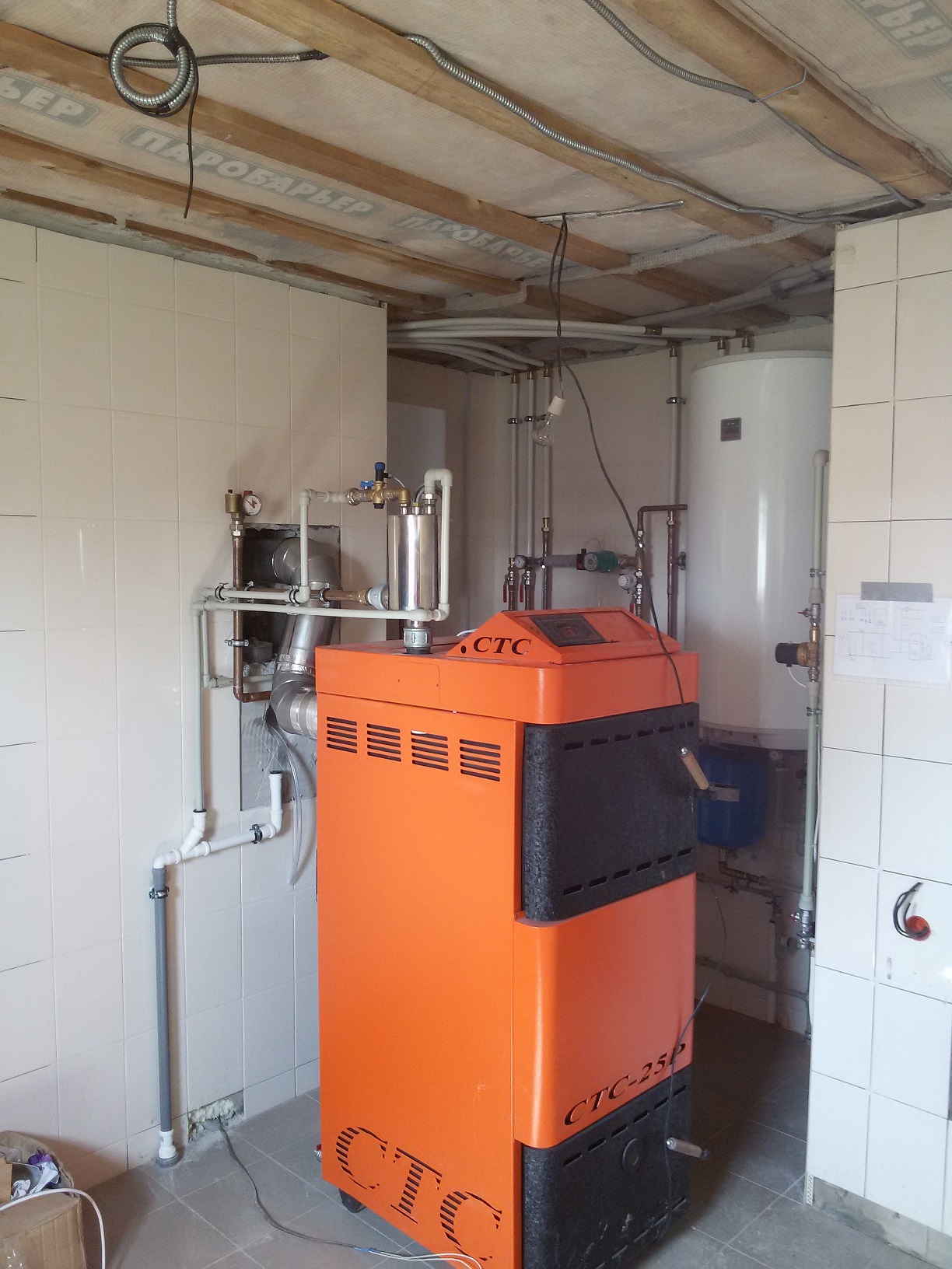

Мне из отечественных, последнее время, нравится этот котел (фото).
Мне из отечественных, последнее время, нравится этот котел.
Пиролизные СТС и БТС очень похожи на друга.Производители хвалятся на работу с влажными дровами.Гефесты с двойным пиролизом горят с сырыми опилками,пробовали,а как эти справляются?
