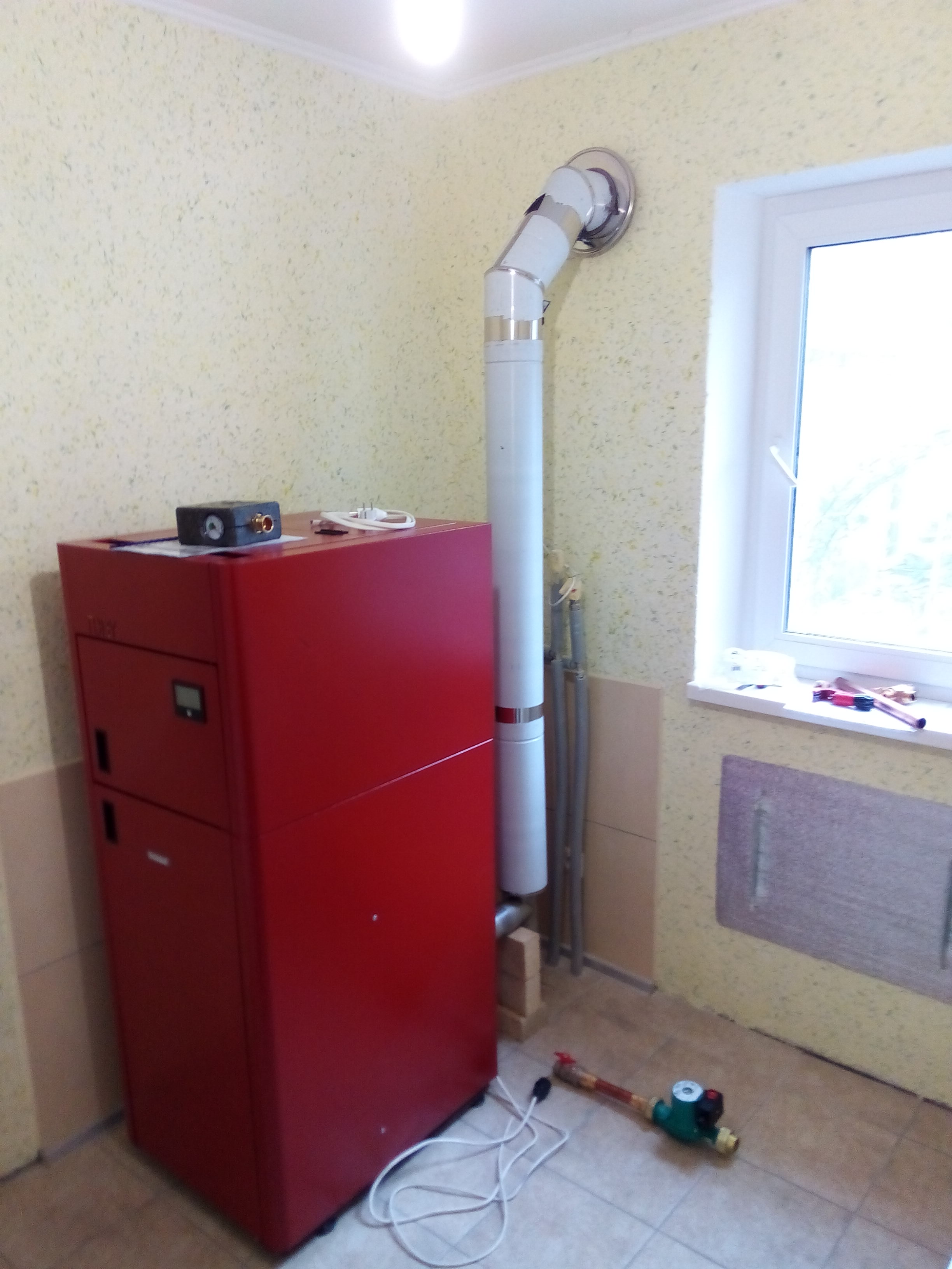

Не верьте всему что пишут.
Правильно пишут так:
(TOBY 12 - требуемая тяга 10 Па - диаметр 100 мм - минимальная высота 4 м.)
А еще есть злой сервис, который по дымоходу навернет немного диаметра. И просто запретит любой горизонтальный участок дымохода. Конечно, их можно послать, но тогда пролет по сервису.
Фото тоби ниже.
Фото тоби ниже.

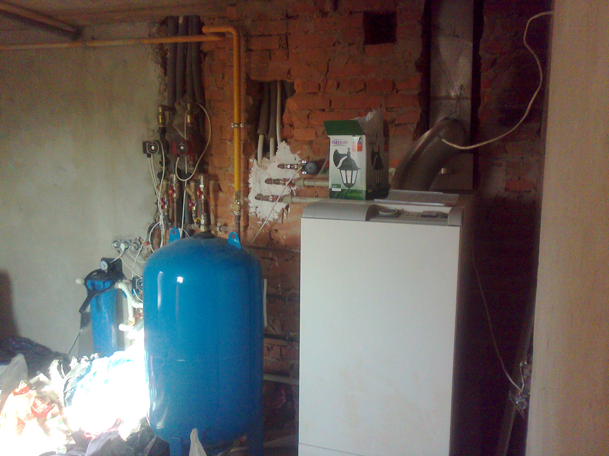

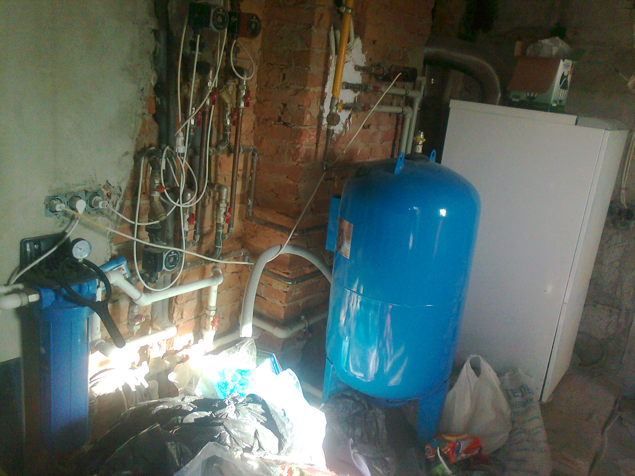

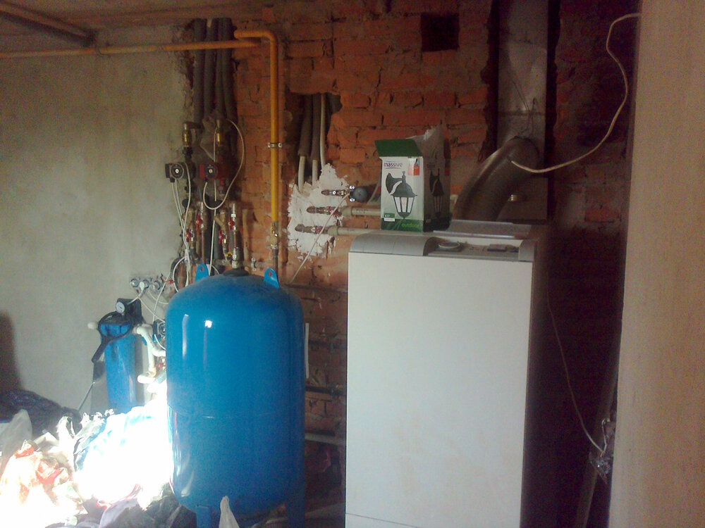

Нашел фото после монтажа котельной
У меня канал под вытяжку можно использовать под дымоход пеллетника
А канал вытяжки сауны сделать в котельную...
Мне что нравится в ТОБИ - так это то что бункер сверху
Места оч.немного осталось в котельной... там еще добавилась очистка воды и стиралка с сушкой
Гидроаккумулятор надо будет передвигать...
И еще насосы вытянуть из розеток и подключить в газовый котел. В Вашем котле есть функция экватермирования, повесить датчик наружной температуры за 300 грн. и получите погодозависимость.
Короче, стандартная переделка котельной.
