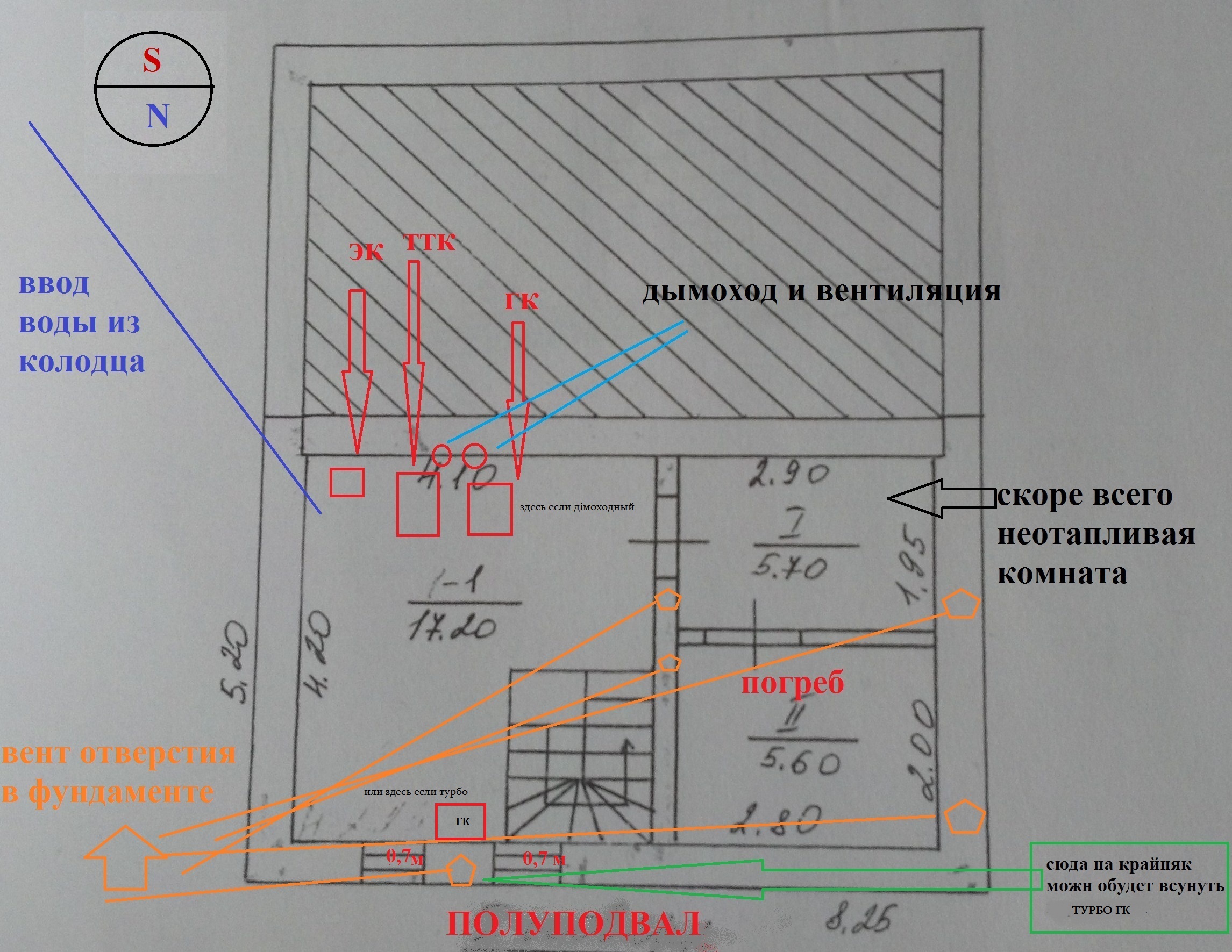

да, там же ТТК и ЭК(который думаю врезать в обратку ТТ)
я так понимаю - внизу схемы - это окна?
можно что турбо, что дымоходный
главное сделать ревизию будущему дымоходу и потом выбирать..
а между ними уже есть отверстие для дымохода. обьясните профану что лучше ставить и чем оно будет отличаться...дымоход/турбо/парапет?
лучше (как по мне) турбо, т.к.- неизвестно качество дымохода - возможен протекание наружу конденсата...
парапетный как правило греет воздух и ставится на одно помещение.....но он сушит воздух
