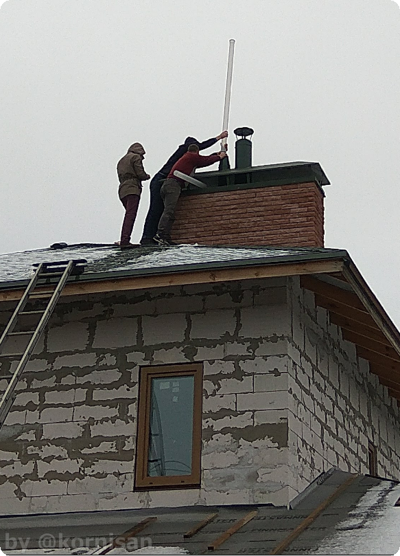

я ж так понимаю в существующий нержавейный дымоход вставить с крыши пластик получиться?
...я ж так понимаю в существующий нержавейный дымоход вставить с крыши пластик получиться?
Именно эта операция и показана на фото :)

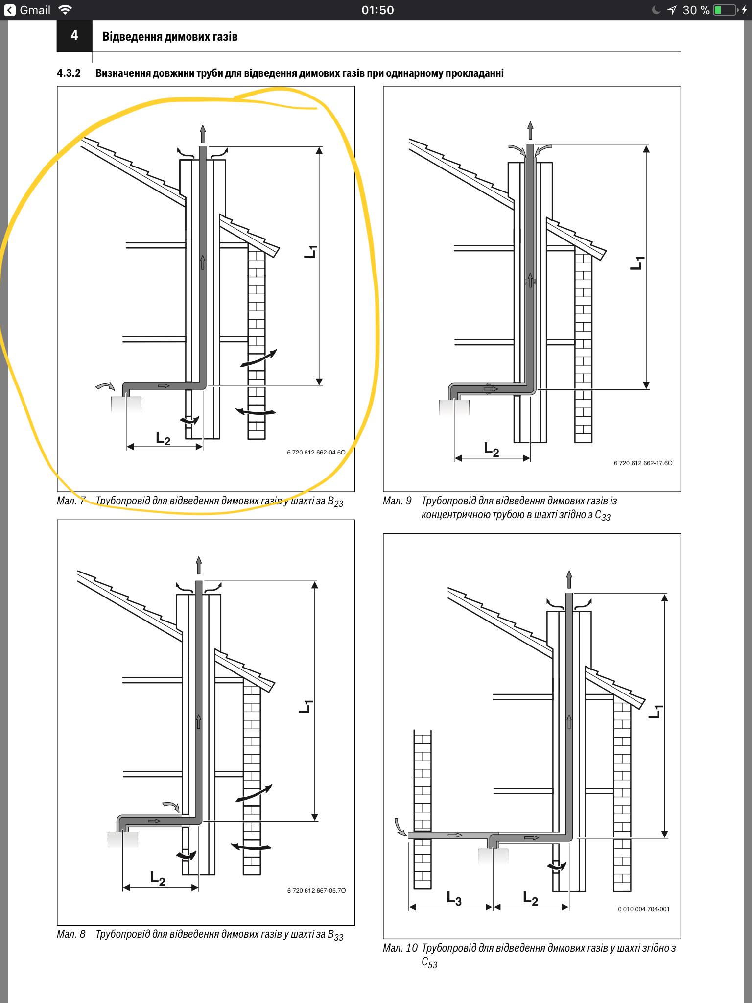

а подскажите где почитать про правильные (рекомендуемые вами) трубы и фитинги?
диаметр 60-80 зависит от мощности котла? или от высоты дымохода?
выходить лучше через нержавейку? или оставить её в резерв а выйти через гильзованный пластиком вентиляционный канал, само собой если так можна
Почитать - в инструкции к котлу.
Диаметр - там же, зависит от модели и кострукции выходного отверстия из котла. Высота дымохода не имеет значения (работает вентиллятор).
Нержавейка не нужна вообще, пластиковый дымоход монтируется прямо в дымоходную шахту/отверстие.

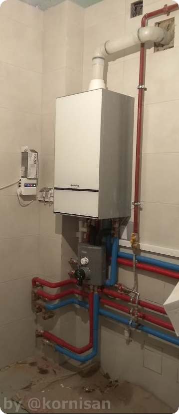

У меня почти такой же
что значит почти?
еще раз хочу задать вопрос по дымоходу ....
пару постов выше вы советовали решать этот вопрос с местными спецами
как раз сегодня был у них - настаивают на заборе воздуха с улицы и про забор из помещения говорят, что производителем не предусмотрено
я же видел ваши сообщения с рекомендациями наоборот
Почти - это котёл Юнкерс. Но теперь эта модель logamax :)
Инструкция (для установщика), где перечислены способы подключения дымохода - есть в доступе.
Ознакомьтесь и сможете спокойно указывать «спецам» на их неосведомленность.

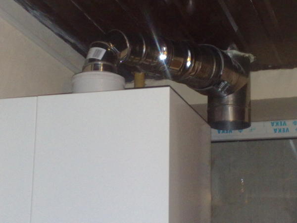

ориентируюсь на подсказки форума, может у кого есть желание расказать, фото показать
или продать комплектующие
Вот вам дымоудаление в нерж дымоход с забором воздуха из помещения
