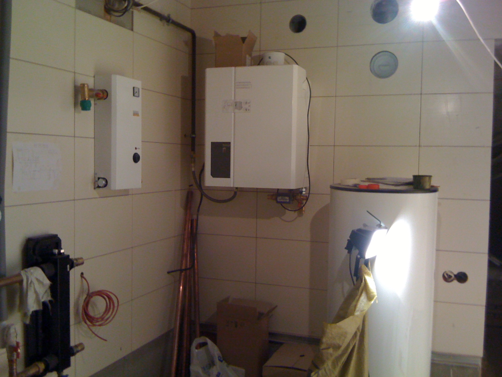

построен 380мм кр. кирпич + 130мм минвата.
Вот теперь все ясно.
Котла 29 кВт. хватит однозначно.
Вот так выглядит Ваш красавец с бойлером 200 литров.
