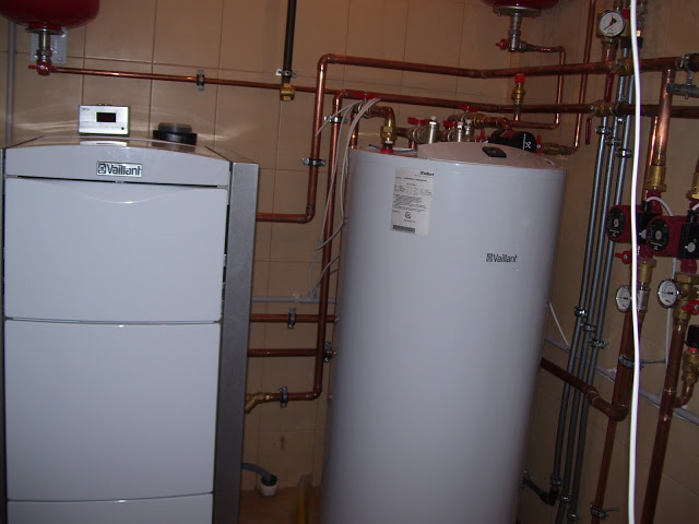

Он у меня всегда включен - в любой момент может быть нужна вода. Дома 100-литровка стоит, так вот счета за электричество "зашкаливают", если честно. Позже, со временем, бойлер начинает хуже греться при тех же энергозатратах и т.д.
Так Вам электробойлер ни кто и не советовал)) Есть бойлер "косвенного нагрева", который греется опосредсвенно ,через контур отопления(хотя в него и ТЕН можно воткнуть и закольцевать с гелиосистемой). И да-же с десятком "бандитов" я не представляю ситуации когда Вам не хватит 200 литрового бойлера, с теплообменником на 30кВт )).
Если честно, с бойлером намучилась в квартире. Никакого объема не хватает на нужды моей семьи:o
Вы немного не понимаетет разницы между электробойлером в квартире и бойлером косвенного нагрева. Да впрочем как и многие.
. Кроме меня днем никого нет. Но мне вода нужна постоянно и много...
Вот это и может обеспечить котел со встроенныйм или отдельным косвенником.
Да, действительно, совершенно не понимаю((((
А чем двухконтурный котел меня не удовлетворит? У многих знакомых стоит - все довольны....
У меня бюджет ограничен. Стройка съела все резервы:o
О каких затратах идет речь?
И если в проекте указан двухконтурник, то все-таки какой выбрать?
Я (при том что знаю, что лучше) у себя в доме буду ставить двухконтурник. В моем случае - аргументами были экономия площади дома, т.к. вместо котельной сделали по проекту хозпомещение, а котел двухконтурный - на кухню.
Вас не смущает, что:
1) в помещении с котлом можно находиться не более 4 часов?
2) вся обвязка котла будет на кухне?
Кроме любителей "поплавать", есть еще специфика - у меня питомник белых терьеров. Я все время кого-то стираю
Тогда Вам именно от одноконтурного котла с бойлером косвенного нагрева никуда не деваться.
Не путайте электробойлер с теном на 1,5-2 кВт и бойлер косвенного нагрева с теплообменником мощностью 23 кВт для 160-литрового, например.
Такой бойлер может приготовить 560 литров горячей воды в час

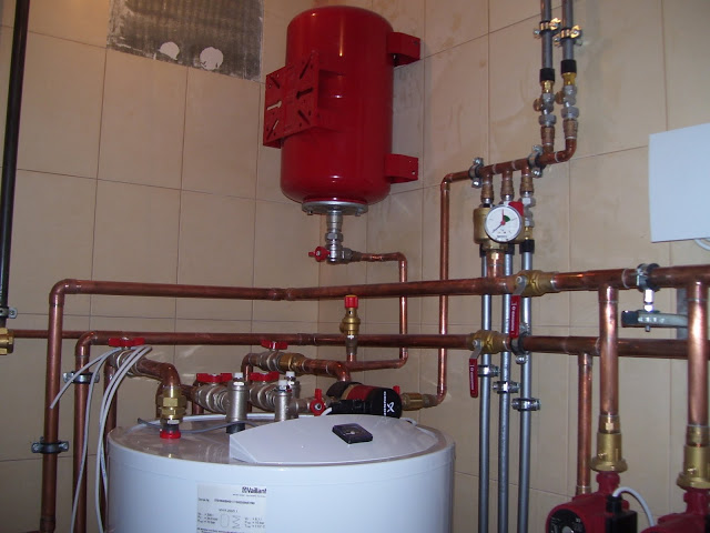

Вот дом на 170 квадратов, котел с бойлером установленный в кухне и будет спрятан в шкафчике, а под ним вся "обвязка"
Правильно. Вот мой подобный вариант на котле КLZ
