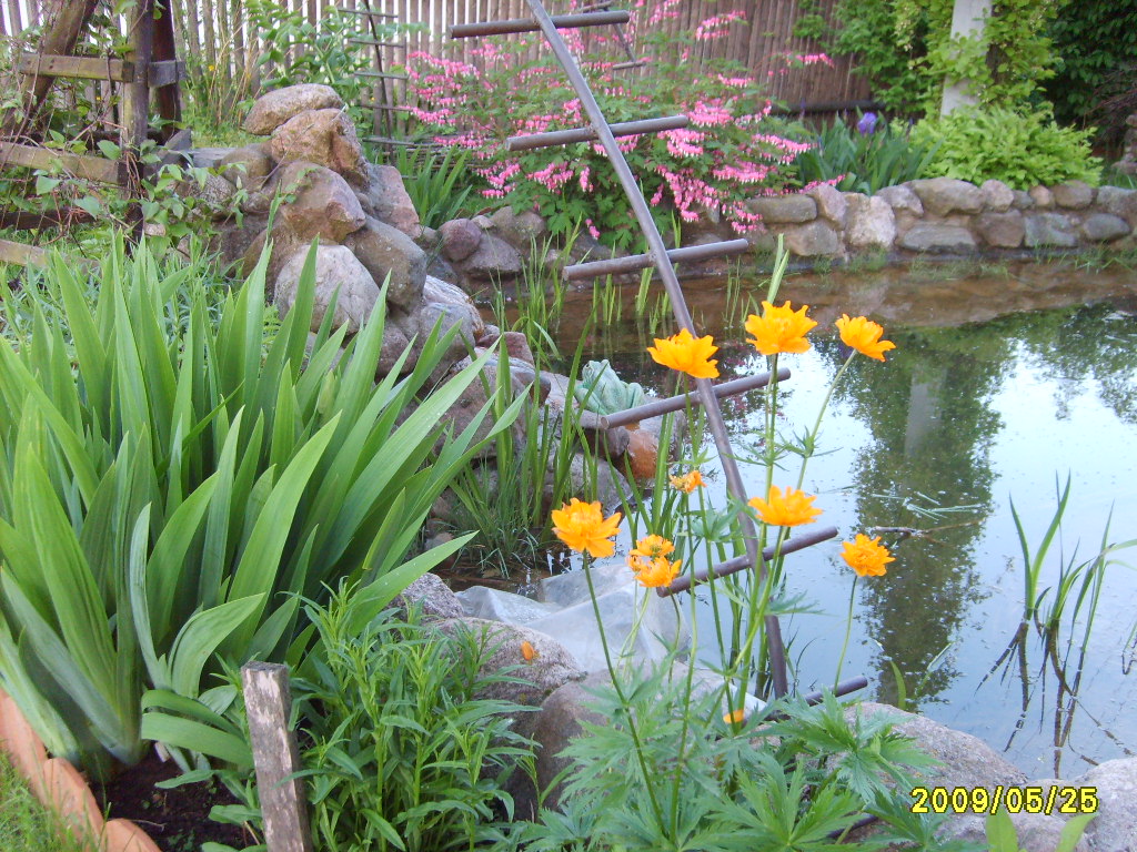

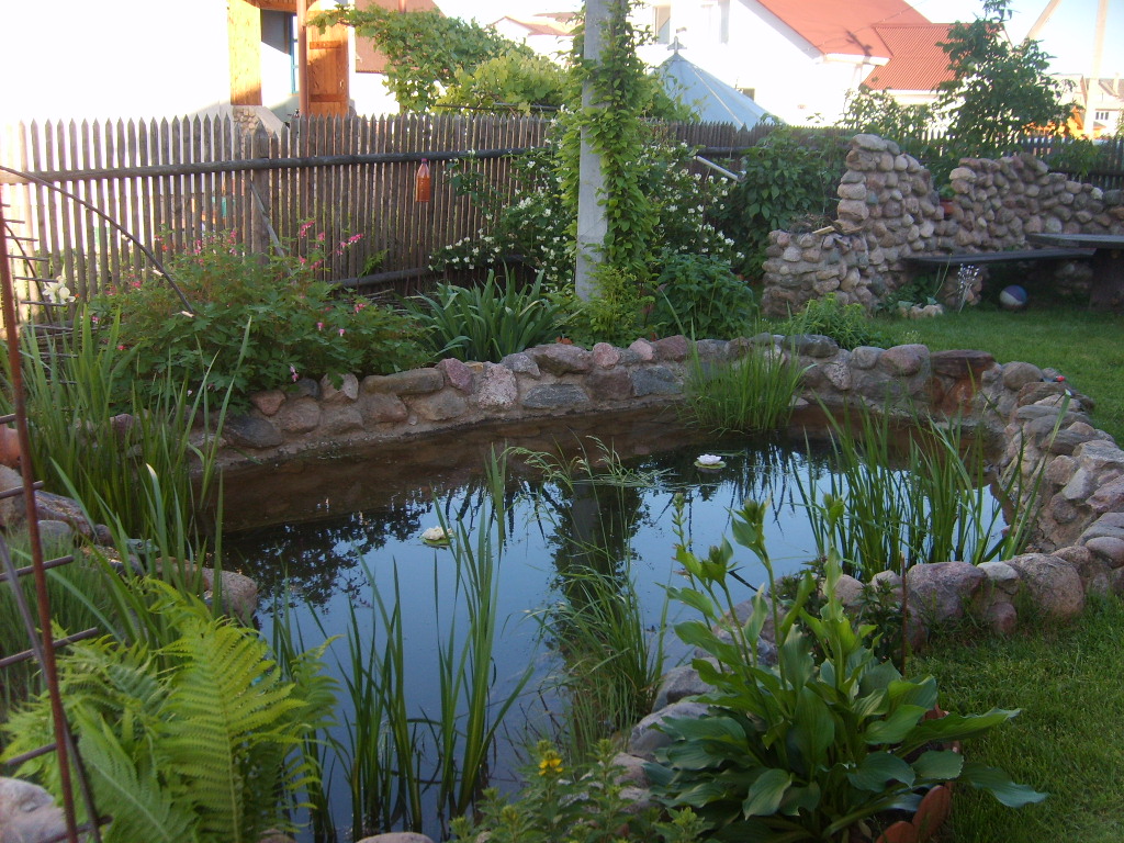

wironna Опубликовано 5 июля, 2011 Поделиться Опубликовано 5 июля, 2011 У нас пруд уже лет 7, размер примерно 3х6. Вода чистая, птички пьют и купаются. Делали его так. Уложили на земле поливочный шланг, чтобы был виден размер будущего пруда, им же подобрали форму. Выкопали по контуру на глубину примерно 20-30 см ступеньку, затем остальную часть глубиной где-то 1,2 м. От верха по ступеньке вниз аккуратно уложили черную пленку до дна пруда. Аккуратно вбили по контуру ступеньки (изнутри пруда) металлические штыри примерно через каждые 0,5 м. Нарезали прутьев лозы и переплели (это очень просто сделать). Получилась изнутри пруда корзина без дна, поддерживающая и сохраняющая ступеньку от разрушения. Но все равно стык внутри пруда низа ступеники и дна нужно обязательно сделать овалом, т.е. закруглить, иначе при наполнении пруда, вода будет вымывать землю со ступеньки до тех пор, пока внизу не образуется округлый стык дна и ступени. Дно пруда уложили глиной, слоем примерно 15-20 см. Весь пруд по контуру обложили камнем. Сделали горку из камней на фундамент. У нас из дома выведена в огород вода, отдельный шланг вкопали к пруду, потом заложили его в горку из камней. Перед тем, как шланг входит в горку, разрезали шланг и вставили кран, чтобы можно было при желании включать, выключать, регулировать бегущую в пруд воду. Весной, когда уже нет заморозков, мы включаем воду, наполняем пруд, и оставляем, чтобы всегда бежал маленький ручеек. Так как вода все же через не слишком толстый слой глины дна пруда уходит, то пруд не переполняется. К зиме воду перекрываем, кран немного утепляем (можно тканью, а сверху пленкой, и обвязать шпагатом). Вода примерно за 4-5 дней вся уходит. Весной. после заполнения пруда, вода у нас тоже как бы "болеет" примерно неделю, а потом становится прозрачной, и все лето вода в пруду чистая. Пленку на ступеньке пруда вначале просто закрывали слоем песка, но иногда насеивалась и прорастала трава, и сейчас мы всю ее уложили слоем некрупного камня, недавно еще сделали мостик и переплели корзину ( вот на столько лет ее хватило). Мои ребята с рыбалки весной приносят карасиков, пескарей и запускают в пруд, и все лето живут в пруду рыбки. А перед зимой, когда вода уже почти освобождает дно, вылавливаем ситом, и отвозим ее в речку. В центре пруда есть (посадили) кустик аира и два ириса (привезли с озера). Аир помогает очищаться воде, вот только каждую весну его надо немного ограничивать в росте, - откапывать часть разросшихся корней. Фото у меня в компьютере старые, но выложу, какие есть: 3 Ссылка на комментарий Поделиться на другие сайты Больше кнопок...

Kimura Опубликовано 6 июля, 2011 Поделиться Опубликовано 6 июля, 2011 А перед зимой, когда вода уже почти освобождает дно, вылавливаем ситом, и отвозим ее в речку. Рыбацкая часть форумчан содрогнулась... А водоем - -красавец! 1 Ссылка на комментарий Поделиться на другие сайты Больше кнопок...

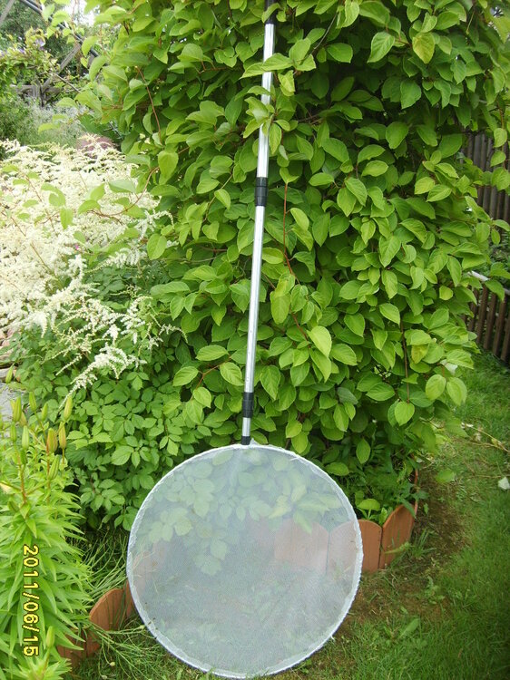

wironna Опубликовано 6 июля, 2011 Поделиться Опубликовано 6 июля, 2011 -покупайте сачок и как можно чаще им "чешите" воду. На растительность в водоеме таблетки влияния не оказывают . Да, мы тоже для чистки воды в пруду используем сачок, - удобно. Иногда, если видим. что налетел крупный мусор: листья и т.д., подчищаем. С сачка для рыбы сняли крупную сетку, а вместо нее пристегнули ( пришили толстой синтетической ниткой) москитную сетку, фото ниже. Сетку можно даже немного крупнее. Забыла вчера написать, что бегущий постоянно маленький ручеек, поддерживающий природный баланс в пруду, на кошельке отражается в месяц очень и очень несущественно (вода через счетчик), поэтому, мне кажется, проще всего сделать такой пруд, с естественной циркуляцией, и не будет никаких проблем с "цветением" воды. Ссылка на комментарий Поделиться на другие сайты Больше кнопок...

Starper Опубликовано 6 июля, 2011 Поделиться Опубликовано 6 июля, 2011 ... Весь пруд по контуру обложили камнем. 1. Пруд-красавец!!! 2. Если можно-опишите подробнее об укладке камней. 3. Практически домашнюю, прирученную рыбку - в речку, где кроется масса опасностей? Может сьесть ее было бы великодушнее? 1 Ссылка на комментарий Поделиться на другие сайты Больше кнопок...

wironna Опубликовано 6 июля, 2011 Поделиться Опубликовано 6 июля, 2011 1. Пруд-красавец!!! 2. Если можно-опишите подробнее об укладке камней. 3. Практически домашнюю, прирученную рыбку - в речку, где кроется масса опасностей? Может сьесть ее было бы великодушнее? Когда определились и разметили форму и размер будущего пруда, глубиной на штык лопаты и шириной примерно столько же по всему контуру пруда сделали фундамент под камень. Камень ложили на раствор, высотой в два камня. Увеличьте фото выше, там видно, как лежит камень. А там, где ложили горку камней с ручьем, фундамент сделали более мощным, с арматурой, и по размеру будущей горки. На фундамент уложили один большой камень, а на него уже на раствор складывали, как получалось, горку из таких же камней, как в бордюре, учитывая для будущего ручейка путь (ступеньки), по которым он будет бежать, и одновременно, размещая внутри этой горки, шланг. Вначале мы вывели шланг по центру горки в керамический кувшин, но он после двух сезонов начал разрушаться, поэтому вместо него вставили на раствор еще один камень. Сам шланг не виден, только ручеек. Да, чуть не забыла, - фундамент делайте по уровню, чтобы получился ровным. Сам фундамент у нас ниже уровня земли, а камень на него положен от уровня земли, выше. Воду набираем в пруд как раз до кладки камней. Если что-то непонятно написала, - спрашивайте. А насчет рыбок... Так ведь за летний сезон привыкаешь к ним. Проходя, любуешься, когда они всплывают дружно погреться на солнышке. Жалко есть. К ним уже по-другому относишься 2 Ссылка на комментарий Поделиться на другие сайты Больше кнопок...
Starper Опубликовано 7 июля, 2011 Поделиться Опубликовано 7 июля, 2011 Сам фундамент у нас ниже уровня земли Фундамент - обычный ленточный? Без свай? В пруду купаетесь, или он - исключительно декоративный? Заранее благодарен за ответы. Ссылка на комментарий Поделиться на другие сайты Больше кнопок...
wironna Опубликовано 7 июля, 2011 Поделиться Опубликовано 7 июля, 2011 Фундамент - обычный ленточный? Без свай? В пруду купаетесь, или он - исключительно декоративный? Заранее благодарен за ответы. Да, фундамент обычный; только под горкой камней нужно делать прочный, можно металлические штыри еще вставить,особенно, если, как у нас, в самом низу еще и камень довольно большой лежит. Не купаемся, но можно и купаться, вода ведь чистая, если птички пьют. Ссылка на комментарий Поделиться на другие сайты Больше кнопок...
