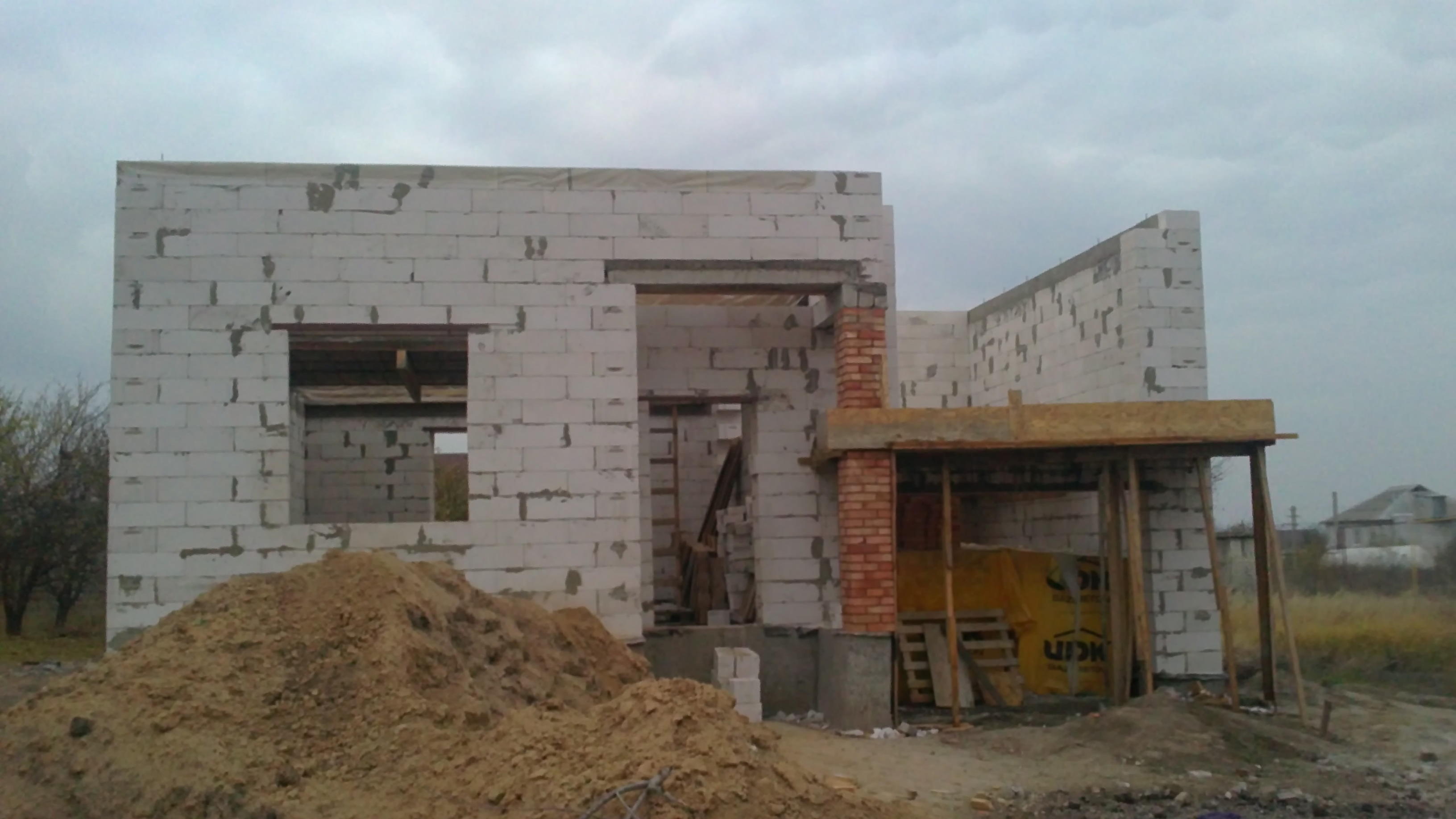

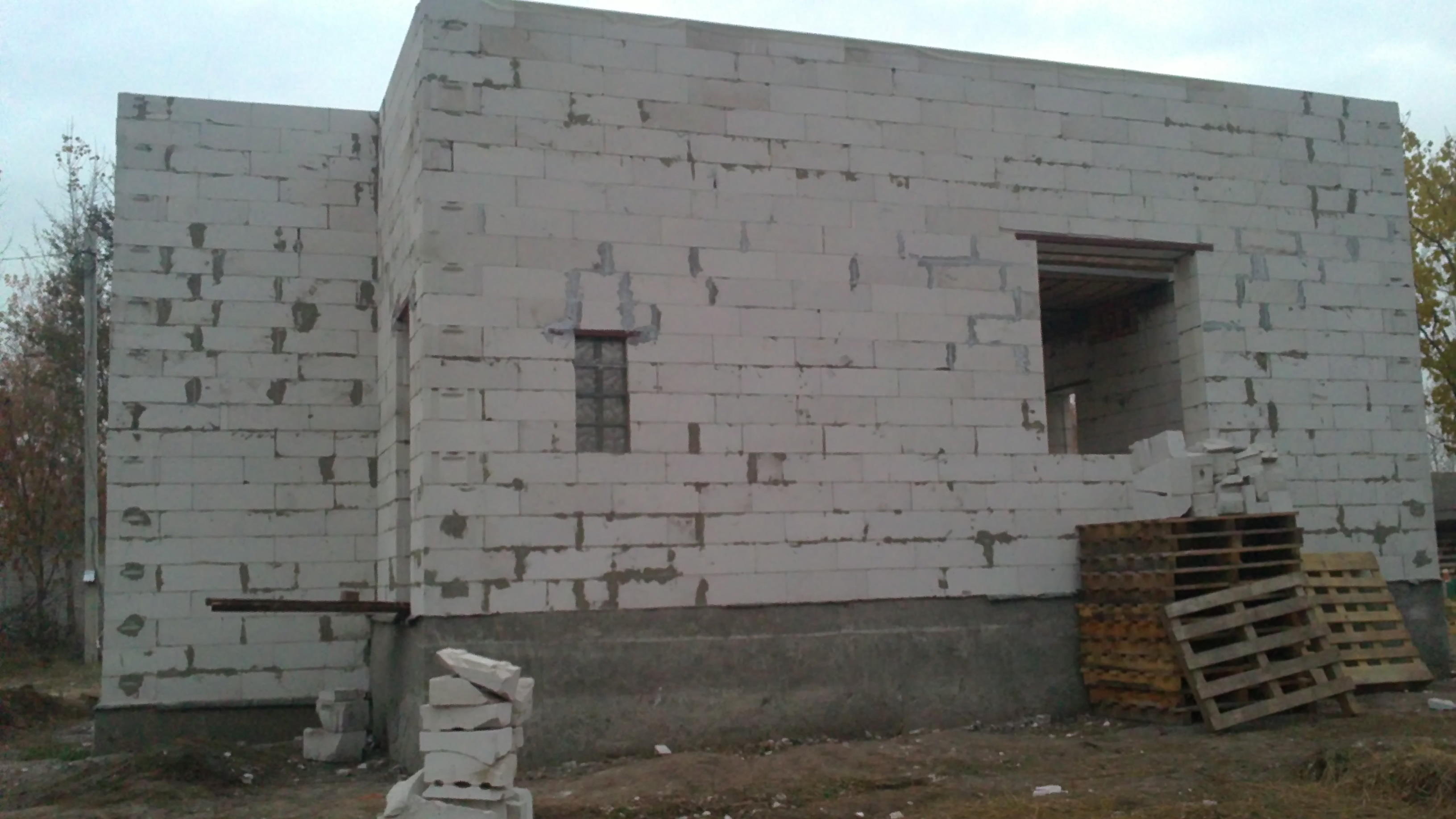

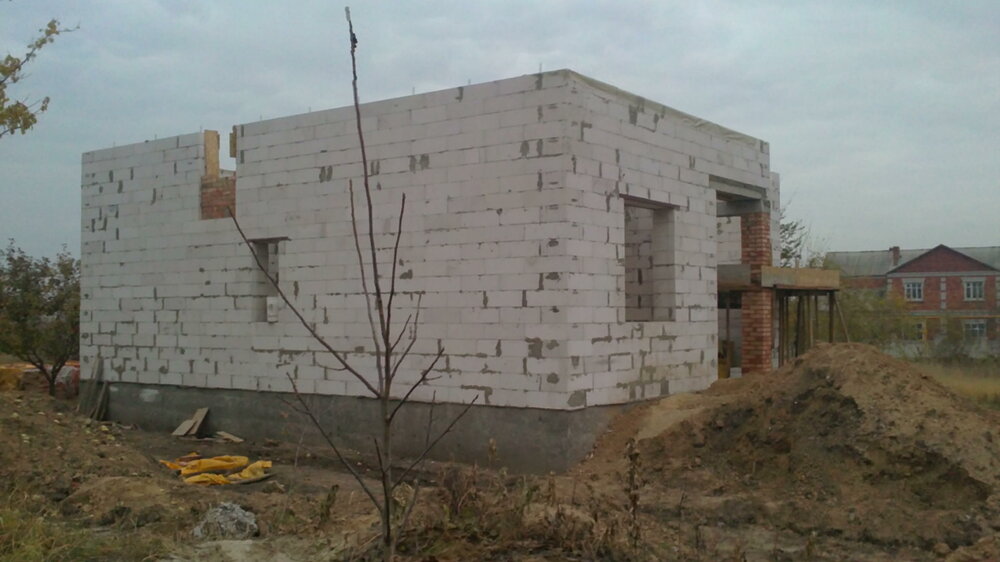

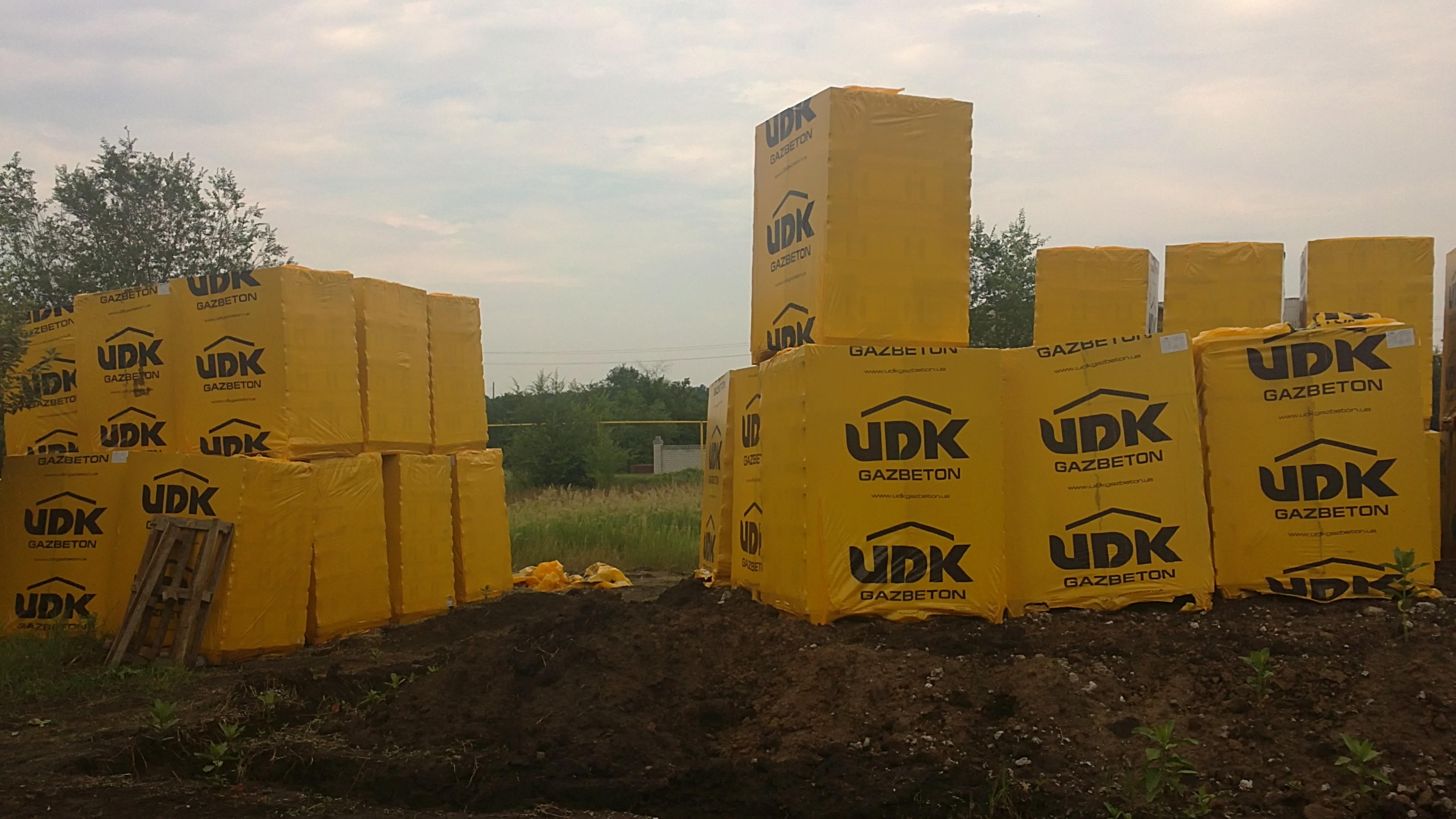

Катерина Ш Опубліковано: 1 грудня 2011 Автор Поділитись Опубліковано: 1 грудня 2011 (змінено) молодцы - 60 кубов махнули!))) вы "пас-гребень" брали, или плоские грани???? Мы брали паз-гребень. При толщине больше 250 мм такой и нужно брать, удобно очень!!! и потом, экономия на клее (вертикальные швы в основном не нужно промазывать) Кстати, 60 кубов-то мы махнули, но нам не хватило на фронтоны! Будем докупать уже весной))))[ATTACH]149186[/ATTACH] Это паллеты только приехали [ATTACH]149187[/ATTACH] А это то, что мы уже настроили)))) [ATTACH]149188[/ATTACH] [ATTACH]149189[/ATTACH] Змінено 1 грудня 2011 користувачем Катерина Ш Посилання на коментар Поділитися на інших сайтах More sharing options...

Катерина Ш Опубліковано: 2 грудня 2011 Автор Поділитись Опубліковано: 2 грудня 2011 Вот наш газоблок привезли (еще в июне 2011) А вот чего мы настроили (ноябрь 2011): фасад фасад задний фасад Посилання на коментар Поділитися на інших сайтах More sharing options...

Катерина Ш Опубліковано: 3 грудня 2011 Автор Поділитись Опубліковано: 3 грудня 2011 Люди, не покупайте такие материалы как газоблок в общестроительных супермаркетах!!! Звоните на заводи и связывайтесь с официальными дистрибьюторами!!! Мне газоблок привозили в отличном состоянии без сколов и т.д. Все сколы мы наработали сами))))) - паллета одна завалилась (плохо поставили) и портили блоки когда брали их в работу влажными.... это ошибки 1 Посилання на коментар Поділитися на інших сайтах More sharing options...
