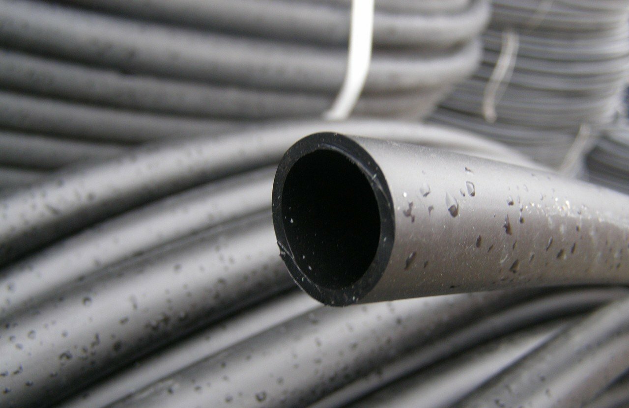

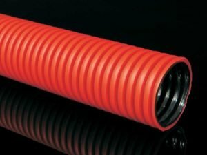

-Angel- Опубліковано: 13 липня 2021 Поділитись Опубліковано: 13 липня 2021 Подскажите, пожалуйста, хочу от счетчика на столбе протянуть 3-х фазный провод к дому под землей, в какой лучше трубе проложить кабель? Гофрированная, канализационная, водопроводная, или может еще какие варианты есть? Трубу буду использовать как дополнительную изоляцию провода. Посилання на коментар Поділитися на інших сайтах More sharing options...
Dendnepr Опубліковано: 13 липня 2021 Поділитись Опубліковано: 13 липня 2021 (змінено) Я в полиэтиленовой водопроводной протянул. Диаметр 50 мм. 23 метра. Тянул кабель ввгн 4/10 ммкв Змінено 13 липня 2021 користувачем Dendnepr 2 Посилання на коментар Поділитися на інших сайтах More sharing options...
Tamburello Опубліковано: 13 липня 2021 Поділитись Опубліковано: 13 липня 2021 2 часа назад, VAZ21011 сказал: Подскажите, пожалуйста, хочу от счетчика на столбе протянуть 3-х фазный провод к дому под землей, в какой лучше трубе проложить кабель? Гофрированная, канализационная, водопроводная, или может еще какие варианты есть? Трубу буду использовать как дополнительную изоляцию провода. лучше всего единый кусок гибкой трубы либо гофра двухслойная, либо ПНД. 2 Посилання на коментар Поділитися на інших сайтах More sharing options...
laritus Опубліковано: 13 липня 2021 Поділитись Опубліковано: 13 липня 2021 5 часов назад, VAZ21011 сказал: Подскажите, пожалуйста, хочу от счетчика на столбе протянуть 3-х фазный провод к дому под землей, в какой лучше трубе проложить кабель? Гофрированная, канализационная, водопроводная, или может еще какие варианты есть? Трубу буду использовать как дополнительную изоляцию провода. я вот такой проложил 1 Посилання на коментар Поділитися на інших сайтах More sharing options...
-Angel- Опубліковано: 13 липня 2021 Поділитись Опубліковано: 13 липня 2021 Дополню, кабель 4*16, расстояние 40м. Посилання на коментар Поділитися на інших сайтах More sharing options...
-Angel- Опубліковано: 13 липня 2021 Поділитись Опубліковано: 13 липня 2021 Только что, laritus сказал: я вот такой проложил такой тоже думал. но дороже получается чем остальные варианты. Посилання на коментар Поділитися на інших сайтах More sharing options...
Dendnepr Опубліковано: 13 липня 2021 Поділитись Опубліковано: 13 липня 2021 Я сначала кабель протянул в выпрямленную трубу, а уже потом прокладывал и закапывал трубу и проблем не было. Сначала пылесосом затянул тонкую бечевку с "бубенчиком":на конце, потом ей протянул верёвку. А 4 верёвке уже скотчем кабель примотал. Постарался трубу и кабель максимально выпрямить. Получилось без проблем. 1 Посилання на коментар Поділитися на інших сайтах More sharing options...
-Angel- Опубліковано: 13 липня 2021 Поділитись Опубліковано: 13 липня 2021 2 часа назад, Tamburello сказал: ПНД Подскажите, что такое ПНД? Гугл выдает какой то психоневрологический диспансер)))) Посилання на коментар Поділитися на інших сайтах More sharing options...
Dendnepr Опубліковано: 13 липня 2021 Поділитись Опубліковано: 13 липня 2021 Полиэтилен дешевле и стенки гладкие. Посилання на коментар Поділитися на інших сайтах More sharing options...
AndyAntonov Опубліковано: 13 липня 2021 Поділитись Опубліковано: 13 липня 2021 Тільки що, VAZ21011 сказав: Подскажите, что такое ПНД? Полиэтилен низкого давления. Посилання на коментар Поділитися на інших сайтах More sharing options...
laritus Опубліковано: 13 липня 2021 Поділитись Опубліковано: 13 липня 2021 3 минуты назад, VAZ21011 сказал: Подскажите, что такое ПНД? обычная водопроводная труба Посилання на коментар Поділитися на інших сайтах More sharing options...
-Angel- Опубліковано: 13 липня 2021 Поділитись Опубліковано: 13 липня 2021 3 минуты назад, Dendnepr сказал: Я сначала кабель протянул в выпрямленную трубу, а уже потом прокладывал и закапывал трубу и проблем не было. Сначала пылесосом затянул тонкую бечевку с "бубенчиком":на конце, потом ей протянул верёвку. А 4 верёвке уже скотчем кабель примотал. Постарался трубу и кабель максимально выпрямить. Получилось без проблем. А какой метраж вы затягивали? Посилання на коментар Поділитися на інших сайтах More sharing options...
laritus Опубліковано: 13 липня 2021 Поділитись Опубліковано: 13 липня 2021 6 минут назад, VAZ21011 сказал: такой тоже думал. но дороже получается чем остальные варианты. если расстоянии по прямой (без поворотов) тогда любая подойдет Посилання на коментар Поділитися на інших сайтах More sharing options...
laritus Опубліковано: 13 липня 2021 Поділитись Опубліковано: 13 липня 2021 6 минут назад, Dendnepr сказал: Сначала пылесосом затянул тонкую бечевку с "бубенчиком":на конце, потом ей протянул верёвку. А 4 верёвке уже скотчем кабель примотал. Постарался трубу и кабель максимально выпрямить. Получилось без проблем. для этих целей есть тросик я купил за 4 у.е. - 20 метров, 60 метров стоит - 12 у.е. полезная вещь в хозяйстве т.к. в будущем позволяет менять проводку в гофре (обычно бытует мнение, что проводка в гофре из-за нескольких поворотов под 90 грд. не сменяемая). Также подходит каоксильный кабель или сантехнический (для очистки канализации) кабель (но это самый дорогой вариант). 1 Посилання на коментар Поділитися на інших сайтах More sharing options...
