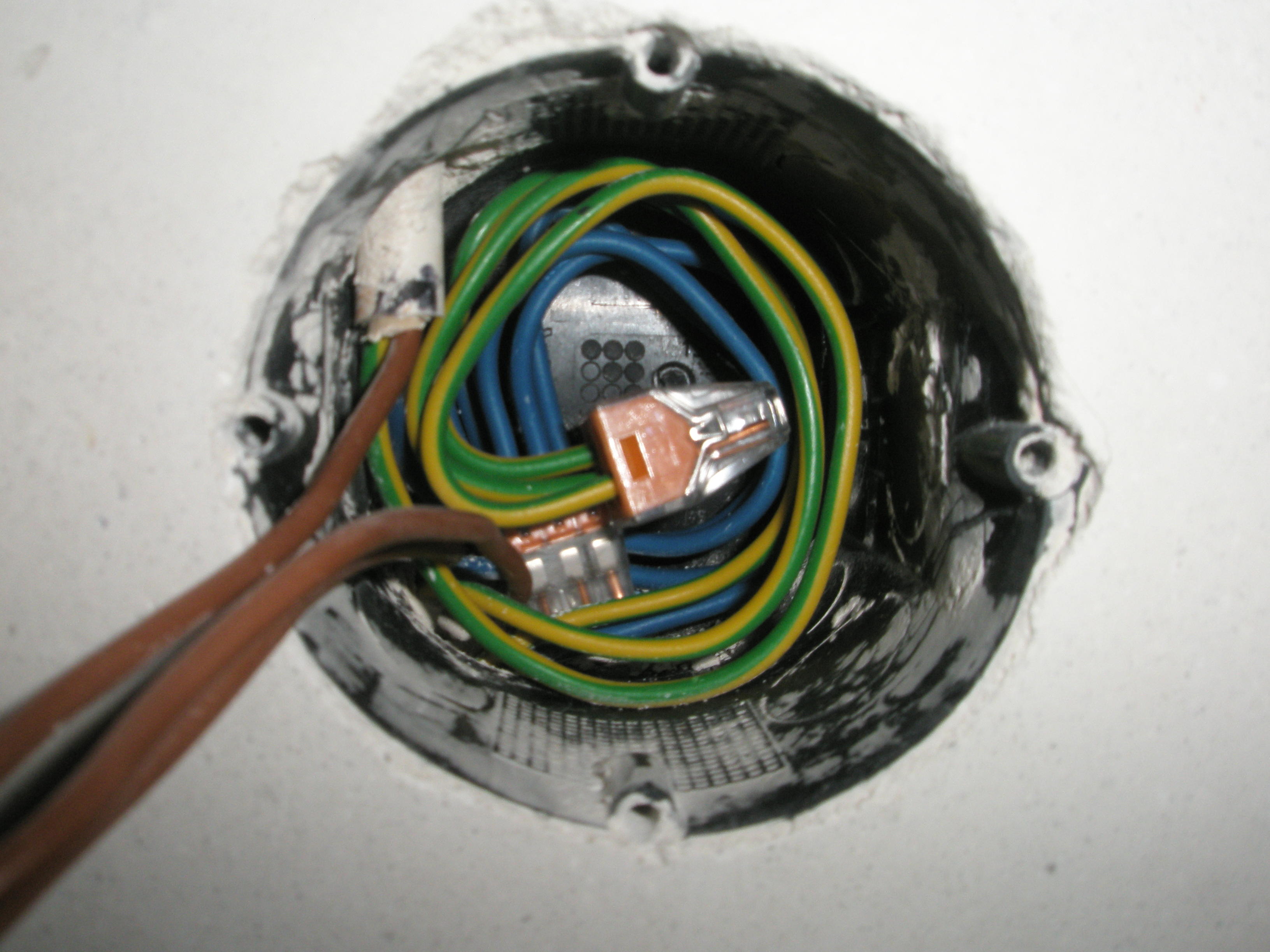

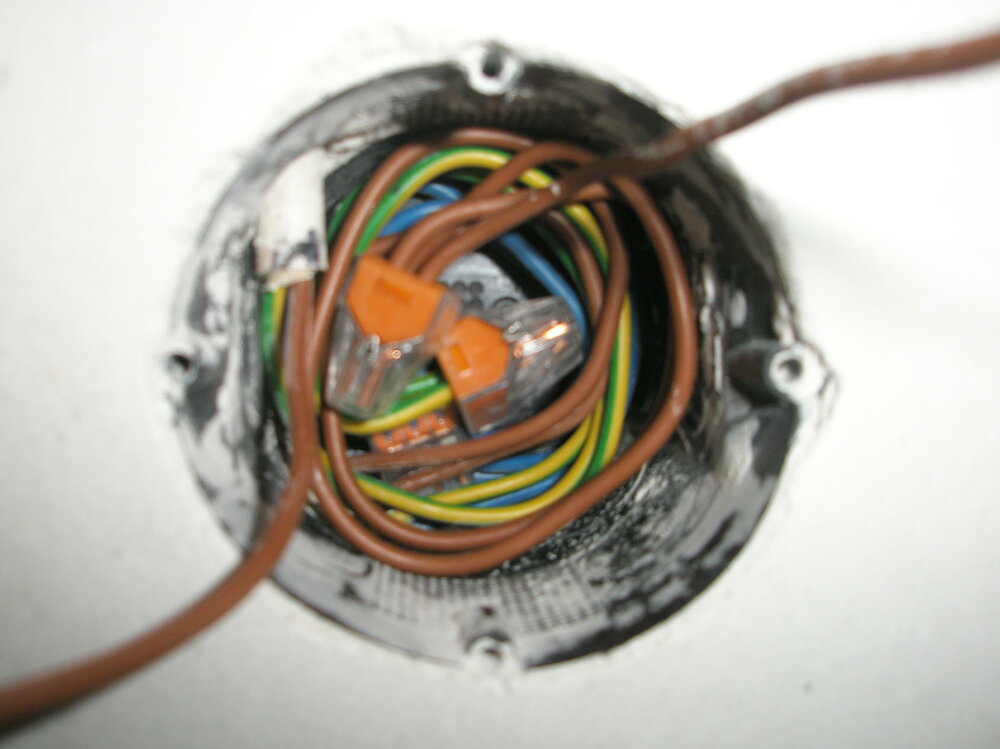

Вот фото моего монтажа.
Я сделал не большие выпуски.
И, если их можно полностью засунуть в коробку, не обрезая - сую.)))
Вот сколько места занимают даже не большие выпуски в углубленной монтажной коробке под выключатель.
Так это кабель 3х1,5 мм2.
И еще механизм выключателя (розетки) должен добавиться.
А в группе розеток - отводы на другие розетки группы, а также все кабели 3х2,5 мм2.
Насовали?
Вынимайте.
При длительной номинальной нагрузке Ваши розетки будут греться. Так как Вы своими руками устроили в них реактивное сопротивление. Катушки попросту.

И Ваш "праведный гнев" направьте, пожалуйста, советчикам оставлять выпуски по 50 см.
Иначе какое у них в коробках будет реактивное сопротивление?)))
И укажите, пожалуйста, на моих фотографиях точное место "катушки".
Ведь провода даже не образуют плотного замкнутого круга.
Катушка же подразумевает плотную многоразовую обмотку.
