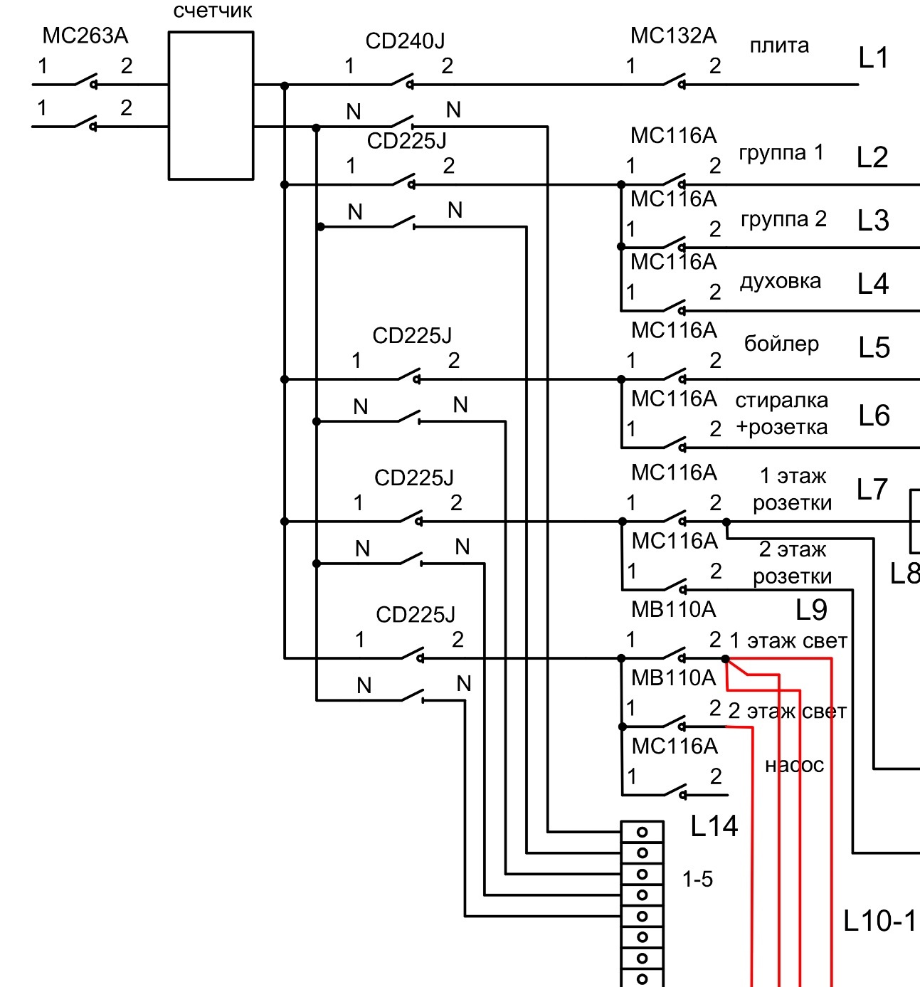

Ребята, помогите разобраться! Собрал щиток в доме с кучей автоматов, УЗО, и прочих приятных штук. На УЗО сэкономил - поставил на группы перед автоматами, шанс КЗ на участке УЗО- АВ минимален.
А теперь загадка - если включить одно любое УЗО и нагрузку - все работает ок, а если включить два и больше УЗО и подать нагрузку на любой автомат после них - выбивает одно или несколько и пишет (earth fault) - ошибка земли.
Земля сходится на колодку, но само заземление пока в планах. Еще вход на это все дело пока беру со старой проводки тупо из розетки (пока счетчик не перенесли). Кто подскажет, что это за чудеса, неужели УЗО рабочая земля надо?
Схему попробую вставить, поправки - все УЗО уже на 40А, и после счетчика реле напряжения
У Вас все нули после УЗО объединены, потому и выбивает. Ставьте после каждого УЗО шину и от неё раздавайте нули на эту группу - от каждого УЗО должен идти свой ноль.
Эту колодку необходимо разобрать, концы PE-проводников изолировать. Сделаете заземление тогда и соберёте обратно. Сейчас, при пробое на корпус любого из электроприборов опасный потенциал появится и на всех остальных корпусах.
