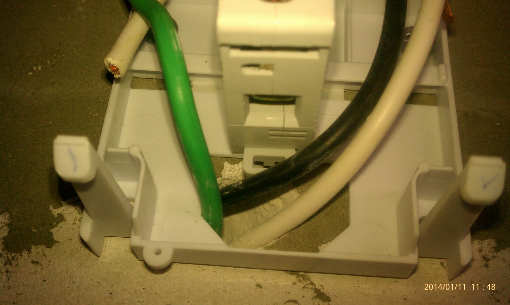

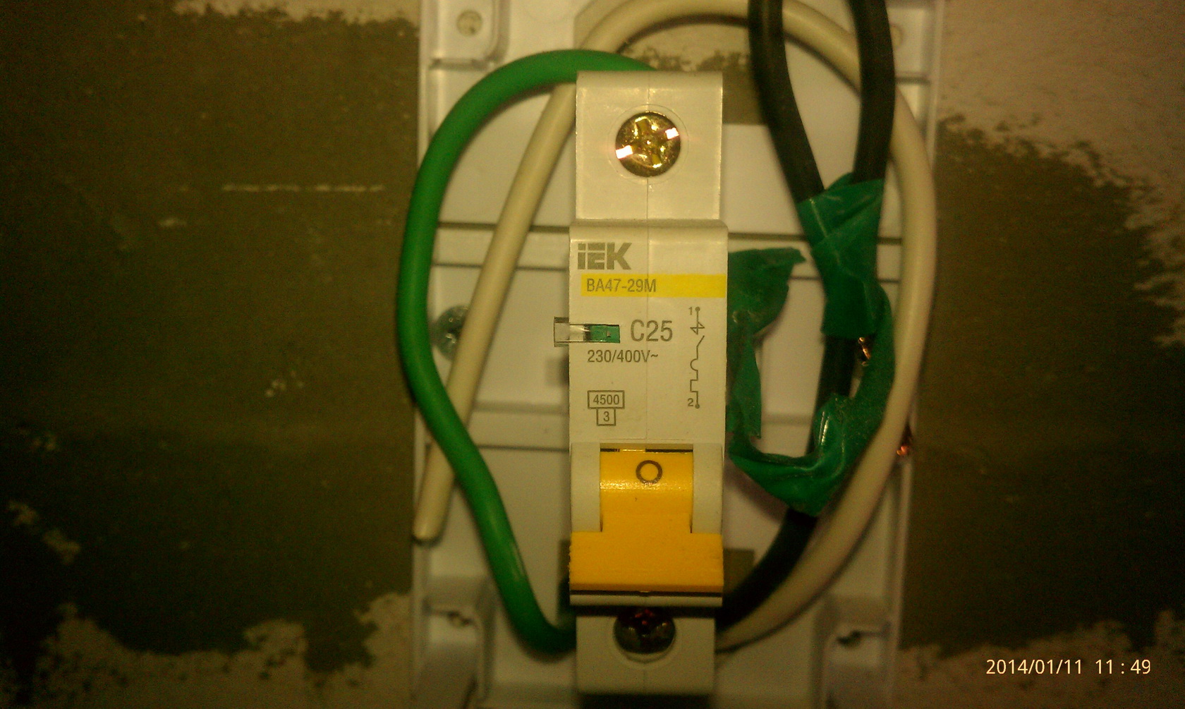

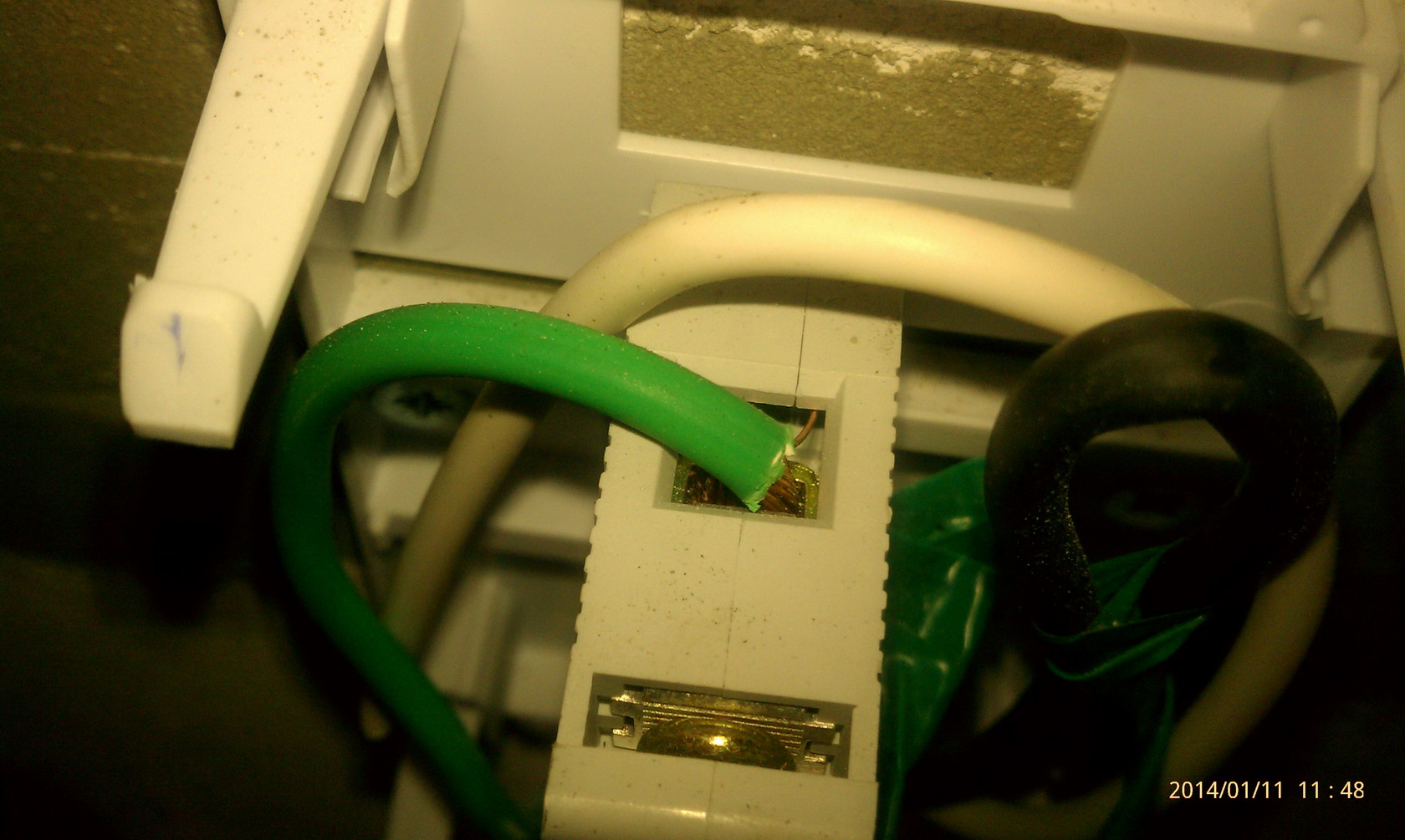

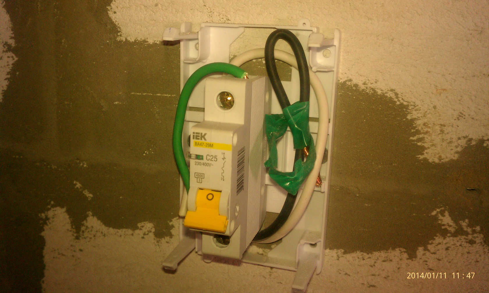

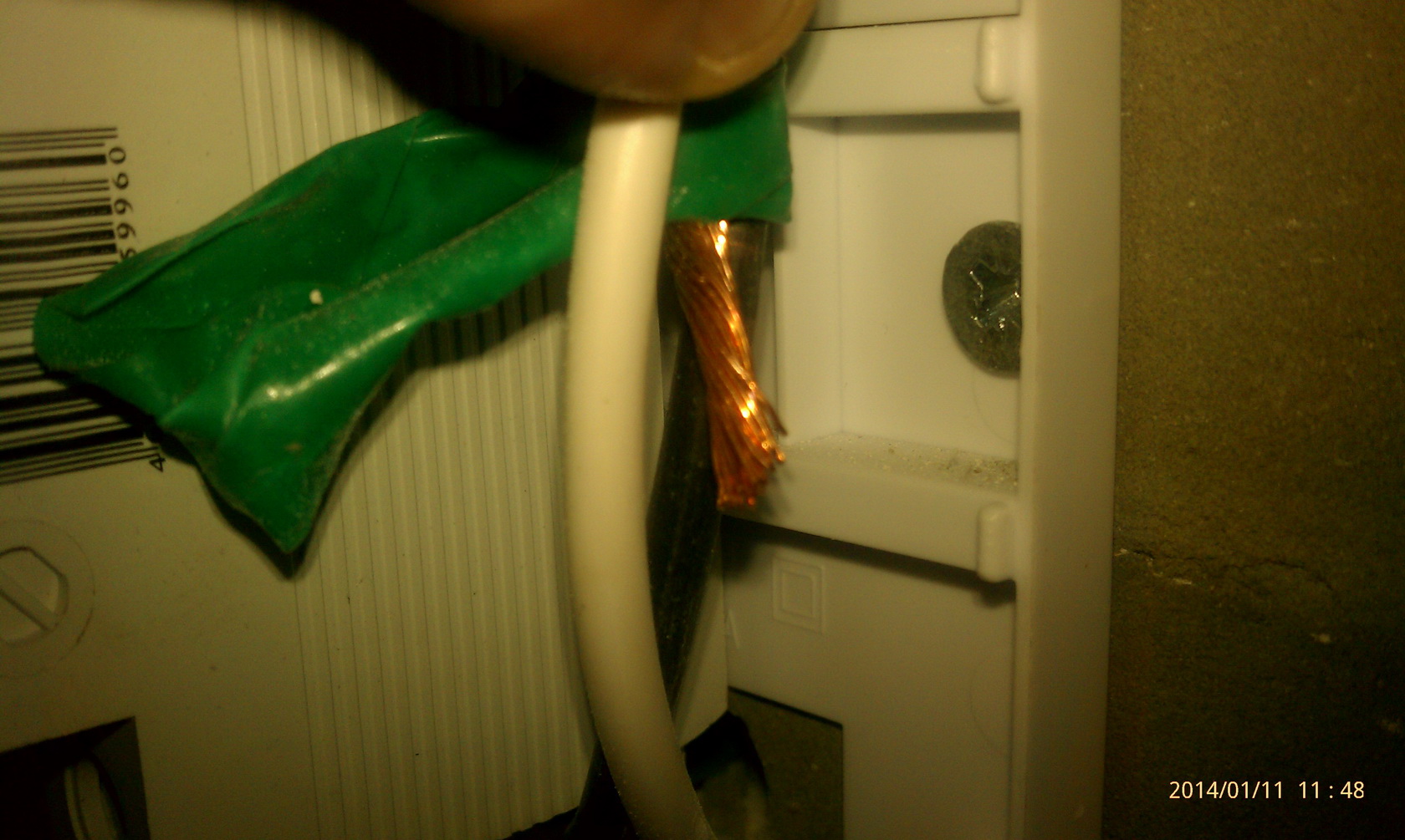

Доброго времени суток!
Есть несколько вопросов...
Одесский новострой:
1.Что это за провод заходит в нашу квартиру? (из подъездного щитка через стену - к автомату)
2.Требуется ли его замена или так и должно быть? (многожила)
3. Автомат - нормальный или заменитьна другую фирму?
Это изолированный провод ПВ3 1х6 мм2 (может 1х4мм2)
Если он идёт в стене в канале, то замена не требуется (провод с однопроволочными жилами может не пройти через изгибы). Если он идёт непосредственно в слое штукатурки (замурован), то замена обязательна - не допускается прокладка в штукатурке (не в каналах) изолированных проводов без оболочки. Провод для присоединения к АВ лучше оконцевать изолированными наконечниками типа НШВИ или подобными.
Это самый дешёвый с соответствующим качеством. Если он работает только как выключатель (перед счётчиком), то можно не менять. Если он служит для защиты, то лучше заменить, например на Scneider Electric, Eaton (Moeller), Hager и пр..
Даю больше 10 кв.
Я бы 2р брал. У меня на ИЕК особых нарицаний нет. Был домик со 180 иекнутыми.... так только в трех трехфазках фаза не пропускалась через пару месяцев эксплуатации.

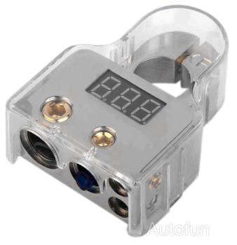

Так Вы использовали старую клемму от "-" аккумулятора к прерывателю или ставили электронную, как на фото? Есть какие-то вводные данные на эту клемму для ознакомления с её необходимостью?
