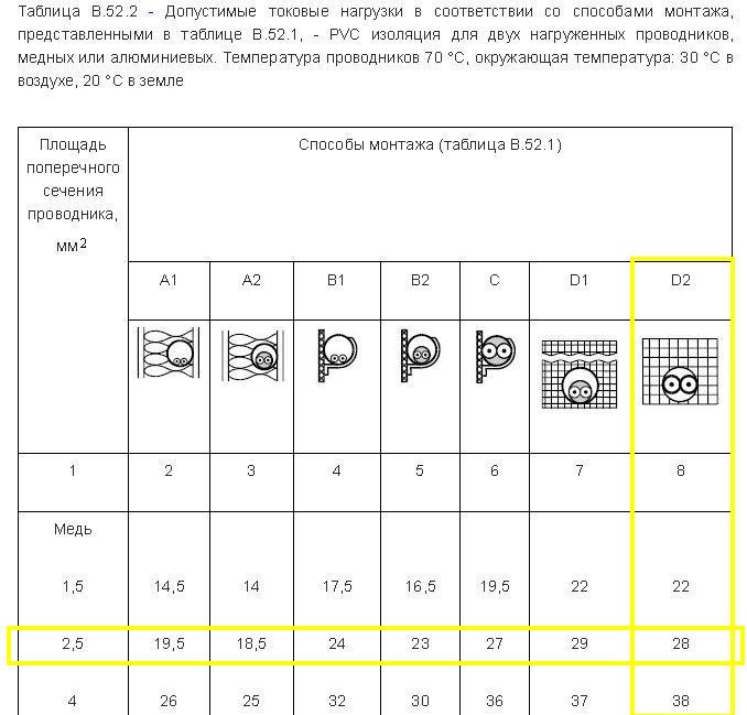

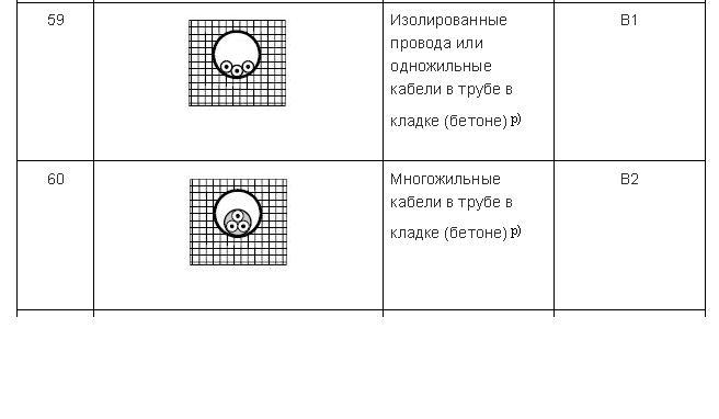

Исходя из увиденного там, мой способ прокладки (в трубах в бетонных полах) таков:
Однако в Таблице В.52.2 - Допустимые токовые нагрузки в соответствии со способами монтажа нет такого способа прокладки...
Из ближайшего "похожего" можно взять например способ D2.
Тогда вроде как получается, что допустимый ток 28А???
ИЛИ ВСЕ-ТАКИ 23А???
Или я опять что-то напутал.

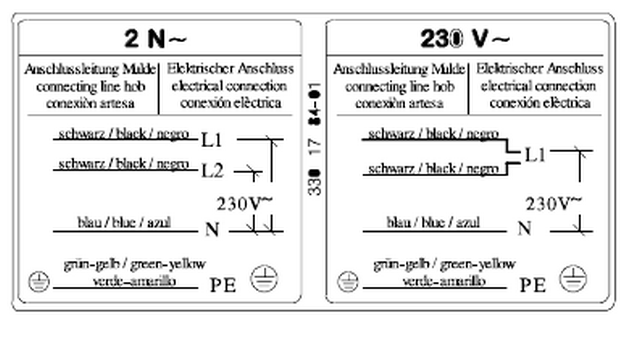

Схему приложите, плиз, смущает меня Ваше "двухфазное подключение" и "5х6 по таблице..."
что именно Вас смущает?
там схема на клемнике крышки поверхности нарисована. Из поверхности выходит метровый кусок добротного кабеля 4х5, моножила с двойной изоляцией (коричневый, черный синий, ж/з). По инструкции она однофазная:
Modell EHH6540FOK Prod.Nr. 949 596 045 00
Typ 58 GAD D5 AU 220-240 В 50-60 Гц
Induction 7.4 кВт Made in Germany
Ser.Nr. .......... 7.4 кВт
ELECTROLUX
вот схема:
подумываю подключать через клемную колодку, например АСКО-УКРЕМ TB4504
Я так понимаю второй провод просто для распределения нагрузки по фазам, если их может быть две. Может быть подключение и на одну, судя по схеме, тогда автомат нужен не менее 40А (7400Вт/220В=33,6А)
В любом случае вопрос, кабель который сейчас планирую заложить 5х6 ВВГнг?
Закладывайте 5х6 - всё верно, а когда определитесь со схемой подключегия - тогда и автомат "нарисуется... но я напоминаю, что ДА или УЗО в данной ситуации крайне желательно.
