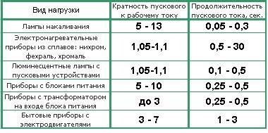

Какая бытовая техника имеет высокие пусковые токи? Я правильно понимаю, что это: скважинный насос, стиральная и посудомоечная машины, холодильник, кондиционер ... поэтому советуют к ним подводить отдельные линии? Или для какой техники желательно выбирать АВ с характеристикой С?

В каком-то из источников была приведена такая вот таблица:
Насколько она соответствует истине - не знаю...:unknown:
В каком-то из источников была приведена такая вот таблица:... Насколько она соответствует истине - не знаю...:unknown:
