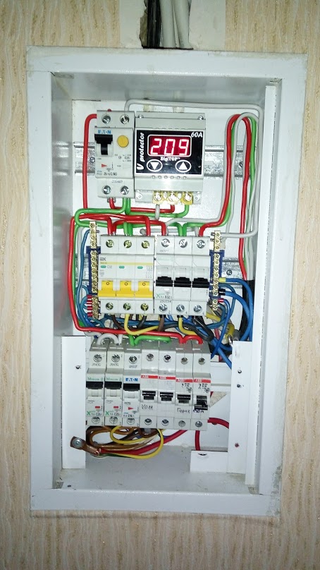

мужики подскажите
дома трёхфазка, на вводе в счётчике стоит трёхполосник на 25А....я в гараже делаю щитовую новую...какого сечения лучше использовать кабель для монтажа ?
буду использовать одножильный алюминиевый...медь, медь не буду, для меня дорого )))))
по моим знаниям, думаю хватило-бы алюминия сечение 6мм2...ну или с запасом то 10мм2 но это при том что на входе 25А
мужики подскажите
Запас карман не тяготит, в разумных пределах конечно. Сегодня у вас в щитке стоит 25А, а завтра вы вдруг поставите 40А.
В конечном счете всё зависит от того, что планируется в гараже делать: сварка, станки какие-либо и т.д. и т.п. или просто свет и нождачок полкиловата с такой же болгаркой.
я на эти три фазы нагрузку раскидал..двор...дом...гараж
сейчас хочу купить поехать алюминиевый четырёх жильный кабель....и уже с одного кабеля, по цветам, собрать себе этот щиток...по идее дом будет наибольшей нагрузкой...ну конечно в разумных пределах )))))
куплю наверное 10мм2 и хватит мне....с кабеля 16мм2 думаю будет тяжелей монтаж делать
А, понял, идет речь о монтаже внутри щитка - 10мм2 с головой и гнуть удобно и сечения хватает. У меня на таком домашний щиток собран.
Kandidat, Я вам рекомендую использовать в любых случаях, провод/кабель с жилами Al, сечением >= 16мм.кв. Не "жадничайте".
:DВо-первых - нормы ПУЕ. Во-вторых - это действительно было бы лучше (по опыту).
Алюминий - не медь. Чтобы его "гнуть", там особо не надо быть "Гераклом".
Если исключительно по АВ(25) ориентироваться, то 6мм.кв - достаточно.
P.S. А коммутацию внутри электрошкафа, все-таки может лучше "медью"?:pardon:
конечно лучше медью )))) но буду делать на алюминии )))
это если-бы я делал всю проводку с нуля дома, то понятно что не жадничал-бы....а так смысл делать "классный шкаф" если до шкафа, и после шкафа, проводка не на 5 с + )))
да и по нагрузкам у меня...двор максимум 2-3 кВт....дом, это если усё по включать, то кВт ну 7-8...гараж, ну максимум 3-4 кВт
поехал купил алюминиевый кабель в четыре жилы по 10 мм2, на нём и соберу )))
ещё такой вопрос
как лучше...ставить однополостный АВ или-же двухполосный АВ на включение освещения в гараже и улице ?
ещё такой вопрос
Гараж-улица предпочтительнее ставить ДА, чем АВ..

они вроде есть двухполосные и однополосные....но сути моего вопроса, мне ставить "выключатель" на разрыв ноля и фазы, или-же только фазы как в основном и делают, тоесть одно или двухполосный ))) ?
Змінено користувачем Kandidat
ДА на одну фазу - двухполюсные.
При монтаже обратите внимание на обозначения клемм F и N, т.е. фаза и ноль.
Полярность подключения соблюдать надо обязательно.
На улицу всё ж таки используйте ДА - безопасность вещь правильная, хоть и не самая бюджетная...
