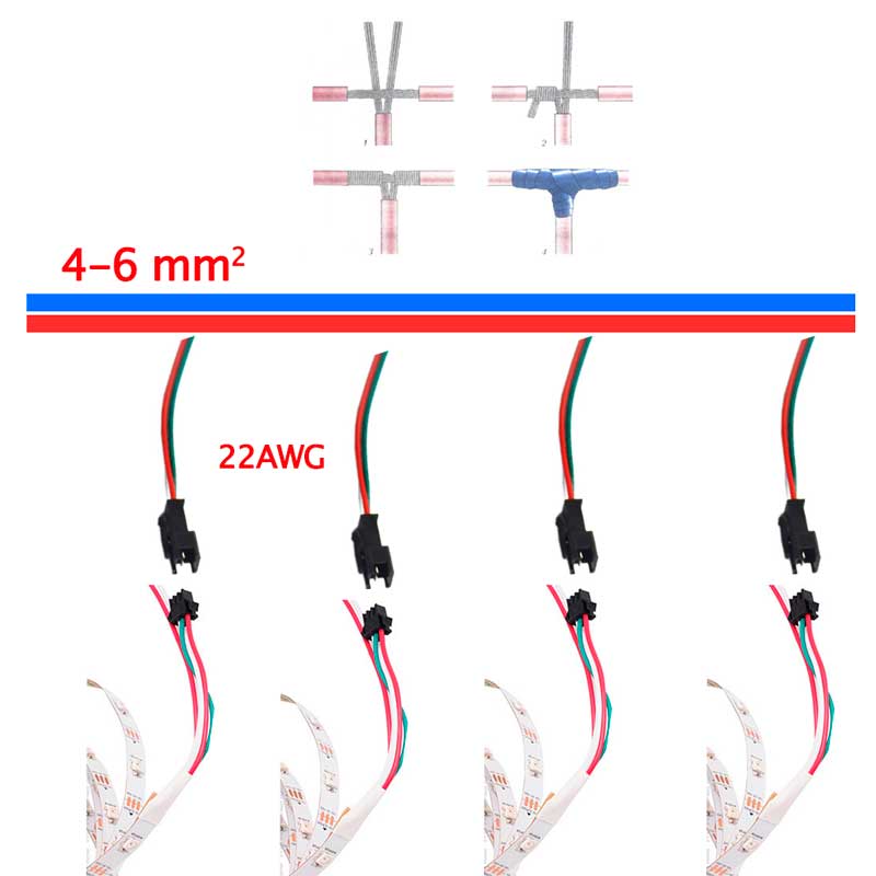

18 / 5 = 3,6 А
9 * 3,6 = 32,4 А
провод сечением 6 мм2 брать, с автоматом на 32 А.
Я так и считал. Но, в принципе, сейчас подключил через мультиметр в режиме смены цветов и всяческих эффектов - максимально 5м ленты затянуло на 4.2А. Т.е. 18Вт с метра там, судя по всему, при максимальной яркости и постоянном свечении всех диодов. А лента планируется для украшательства и световых эффектов.
Т.е. 9 метров если и скушают 32А, то эпизодически и то не факт, т.к. "освещать" ими не планирую. Думаю, что 4мм2 потянут (моножила или многожильный?).
Собственно, сам вопрос - как именно от этой "магистрали" ответвления сделать? Физически как? Зачистить изоляцию и на нее накрутить+пропаять тонкие ответвления?

И не забываем что на каждом метре 6-квадратного провода будет падать 0,18 В. 10 метров - это уже 1,8 В потерь, т.е. на ленте уже 10 В вместо 12 В. И т.д.
Промерял на самой ленте. 5м. На входе 5.2В, на другом конце от 2.5 до 3.3В, в зависимости от режима мигания :)
Ну еще бы. Ленту нужно запитывать хотя бы каждый метр иначе будет плавно спадающая яркость к концу :) .
На ленте есть контактные площадки со знаками "+" и "-"?
Вот к ним и паяем.
Обычная шлейфовая запитка - ничего нового...
В зависимости от конструктива и мощности, я на всех лентах питание через 2,5 - 5 метров дублирую.
Сейчас на кухне работает подсветка 240 светодиодов на м/п... сами понимаете, без шлейфа - никуда...

К ленте понятно, там у каждого диода набор входящих/исходящих площадок. Буду резать под нужную ширину и на некоторых питание лента-лента кидать, а через каждые 3-4 куска хочу подавать питание напрямую от БП (чтобы по самой ленте 1.5-2м максимум проходило).
Но как от толстого провода, что идет от БП, сделать 5 "лучей"? В домашних условиях, так сказать. Без всяких "орехов" и т.п. специфических девайсов?
Причем, магистраль 4-6мм2, а ответвления 22awg (т.е. зело разный у них диаметр).
Сие будет временное + переносимое, так что "на века" и неразборным делать необязательно (хотя и можно, т.к. к ленте там паять планирую "хвост" папа-мама).
Вот как-то так, как в аттаче.

Достаточно бюджетное решение - клеммы ВАГО.
вот такие вполне подойдут:
WAGO 222-415 с нажимными рычагами
в клеммники ВАГО больше 4 мм2 не лезет. Так как не расчитаны на больший ток.
может имеет смысл использовать 2 блока обычных клеммников, на винтах, так, чтобы два толстых провода шли один к одному, второй ко второму, а из блоков уже пустить шлейфы, не самым тонким проводом (потери считать нужно, тут сечение не подскажу)
многопроволочный (монолит) или многопроволочный - разницы по номинальному току нет. Многопроволочный проще прокладывать, но нужно обжимать для винтовых соединений.
клеммы в блоке соединить друг с дружкой перемычками, из толстого провода.
Может изолированную шину взять?:rolleyes:
Вы считаете, что для "шлейфования" 1-2 м/п светодиодной ленты нужно больше 4мм2???

Такие "колодки" в наличии у меня есть. Не подумал про перемычки, думал, что они только для сращивания :)
Остановился пока на, примерно, такой схеме:
1. БП
2. -> 4мм2 2х жильный кабель "многопроволочный" (ВВП-2 чтоль) 3м
3. -> или 2 ваго 415 / или колодками
4. -> 5 отводов (хз каким, но к ленте шли тонюсенькие 22AWG) по 0.5-1м
5. -> на каждом шлейфе 3 куска ленты по 0.5м, соединенные между собой 22AWG
По пункту 4 только осталось решить - какой провод выбрать, т.к. комплектуется лента разъемами папа/мама на 22AWG. Плюс, куплен набор таких пап/мам с уже припаянными хвостами 22awg.
Если уже есть разъемы - чего от добра - добра искать?
Клеммы, что я рекомендовал, Вам в помощь. Зажмут всю многожилку, как родную - если стремно - опрессуйте хвостики в гильзовые наконечники.
Сущие копейки потратите.
Зато один раз сделаете и будете спокойны.
считаю, что для 32 А под автоматом 32 А нужно 6 мм2
Светодиодная лента.. 1-2 м/п... 32А ????
Да это просто супер лента...
Хорошо, я всё понял, ставьте АВ 32А, убирайте ВАГО.
Клеммы ВАГО не проходят - ток 32А, а ВАГО макс - 24А.
участок 50-75 см, всего 9 м, соединены параллельно, I = I1 + I2 + ... + In, P = 18 Вт/м, U = 5 В
вообще-то заявлено 32 А для модели 221, в которую лезет 4 мм2 micropribor.com.ua/product/compact_splicing_connectors_flexible_conductors_221_series
Согласен.
Подключайте.
Ранее я рекомендовал другую серию, а там 24А...
