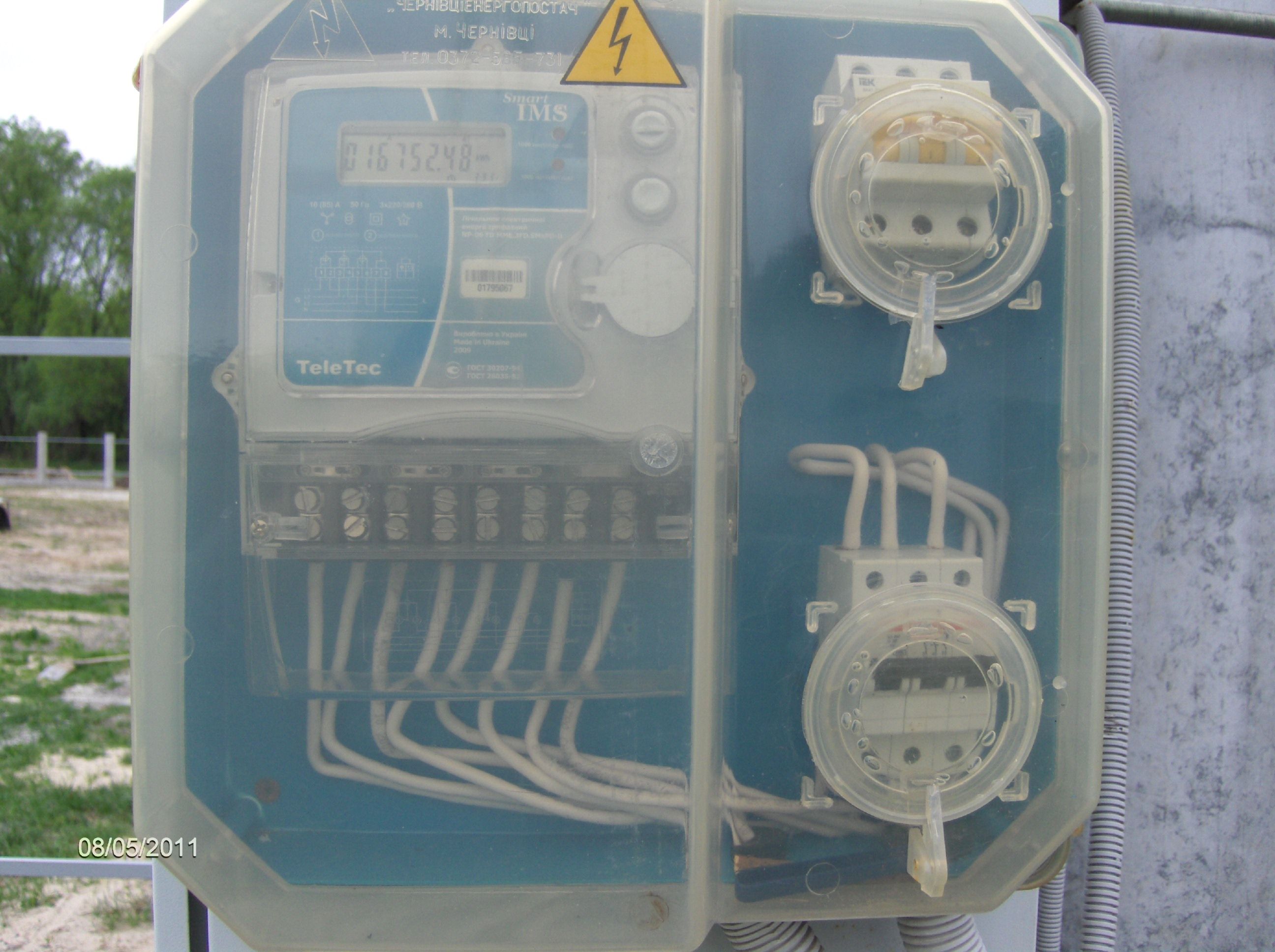

У меня была путаница с ТУ - дали на 5КВт вместо 10... В-общем, на столбе стоит счетчик и был установлен автомат 3ф на 16А. Наверняка от КТП к счетчику и потом от счетчика к автомату идет кабель, рассчитанный именно на 5КВт... хотя...
Во время строительства 16А автомат при сварке выбивало и хлопцы сами поменяли его на более мощный, а старый перевесили выше... вот так:
www.stroimdom.com.ua/forum/attachment.php?attachmentid=109544&d=1305027264
Сейчас вроде как есть решение на 10КВт.
Нужно ли менять соединительные провода, идущие от счетчика к автомату и от автомата к распредкоробке (висит ниже на щите...)?
Судя по внешнему виду они вроде приличного сечения - похоже на 4мм2...
Т.е. это ничего, если от распредкоробки пойдет кабель большего сечения, чем соединение счетчик-автомат?

Щит учета ОПЛОМБИРОВАН...
Т.е. я буду на участке и посмотрю сечение (там вроде медь).
Если там меньше 6мм2 (или сколько должно быть из расчета выделенных 10КВт три фазы?), то вызывать из РЭС народ, чтоб сняли пломбы, подождали пока поменяем соединения счетчик-автомат и автомат-распредкоробка и потом пусть пломбируют?
А как быть с тем кабелем, который от трансформатора подходит к счетчику?
Мы ж его сами-то не поменяем? Т.е. РЭСовцы все переделать должны?

Для того чтобы ограничить выделенную Вам мощность по трем фазам 10-ю кВт, необходимо поставить автомат 3х16А, при этом проводов достаточно по 4мм2 меди. Если Вы заменили автомат на больший, то провод соответственно надо увеличить сечением.
нет не надо... питающая группа должна выбираться на порядок больше т.е. если надо по расчетам 6 мм то выбираем 10 мм:beer:

расчет не всегда главный, иногда бывают главные нормы... если ввод 16 от опоры, значит 16 хоть там у вас и будет 1 кВт.
