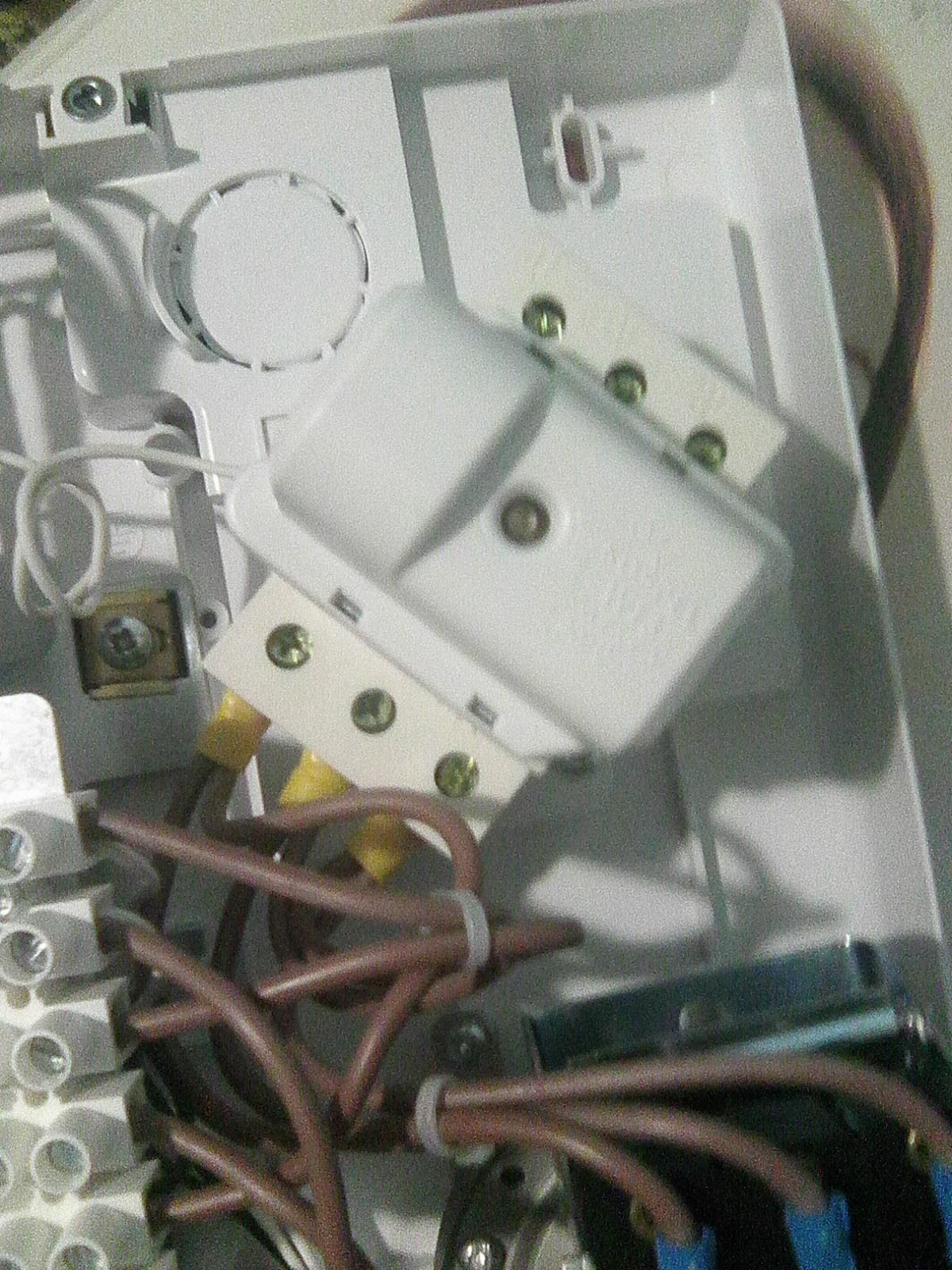

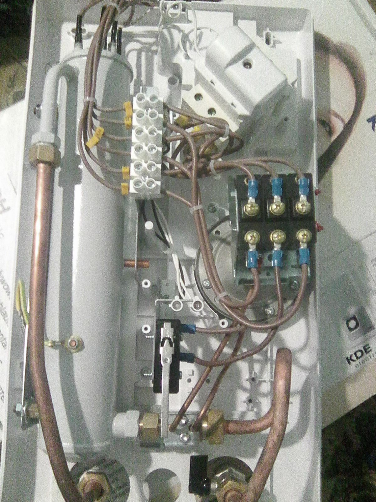

Вы все правильно понимаете. И УЗО таки подешевле от Дифавтомата, но не так чтобы уж намного. А еще обратите внимание что в проточнике может не быть нуля. То есть подключаются три фазы и заземление.
...похоже ,да вроде три фазы и заземление
Тогда конкретика из инструкции:
Электропроводка должна быть защищена дифференциальным выключателем
В общем все. Можно идти в магазин.

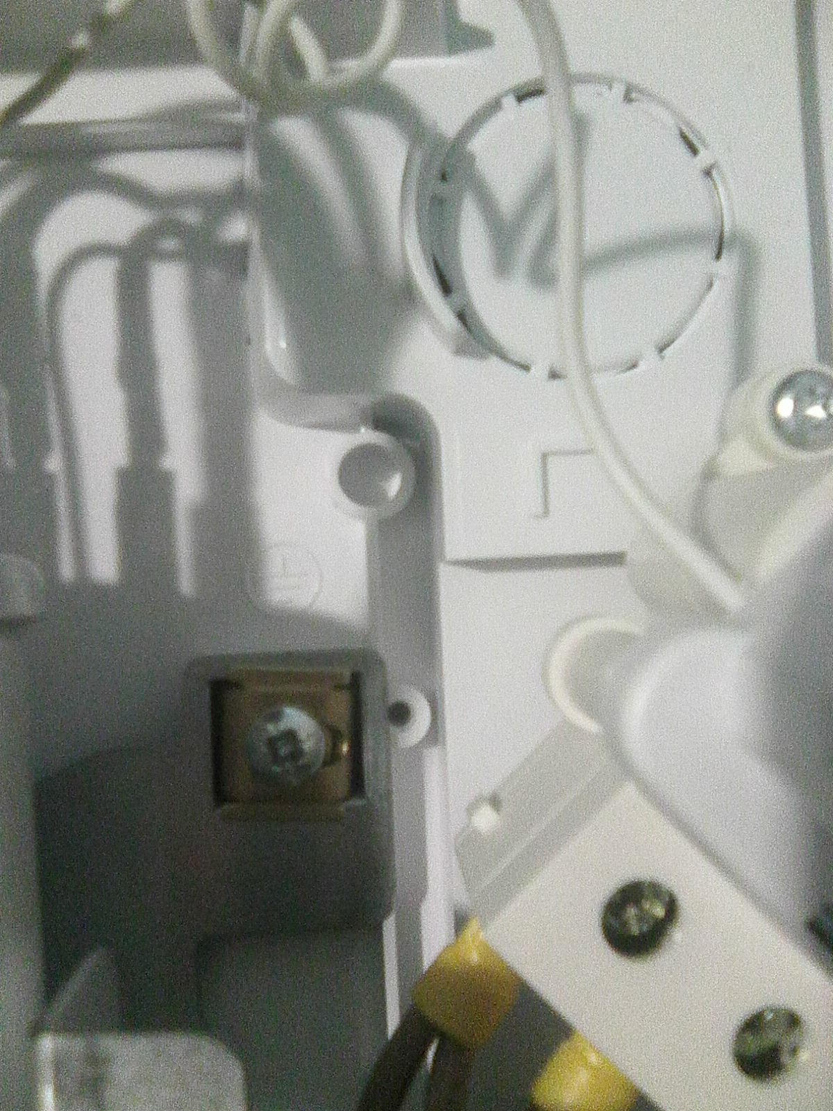

Ну как я и писал - подключаються ТОЛЬКО три фазы, без нулевого проводника. И естественно подключается заземление! Надеюсь вы его сделали и проверили его реальные характеристики измерителем сопротивления заземления?
:D...пошёл я за узо...осталось узнать как правильно подсоединить.

В магазине купите:
УЗО 4p In40A*, ΔI0,03A, А или AC - 1шт
АВ 3p In16A, B - 1шт**
Батон - 0,5шт
* если вышестоящий АВ ≤ 40А, если > 40A, то УЗО с In63A.
**если вдруг котел имеет такой же потребляемый ток, то 2шт.

...та как то мыться от проточного водонагревателя в 9 квт без узо напряжно или я чего то недопонимаю.
Все трехфазные проточники, ну как минимум Ваш KDE, устроены по одному принципу, в колбе ТЭНа открытые спирали, омываемые потоком воды, на них подается напряжение 380! Как, от чего и главное кого или что будет защищать УЗО??? Вся защита от поражения электическим током в таких приборах - исключительно ЗАЗЕМЛЕНИЕ!
