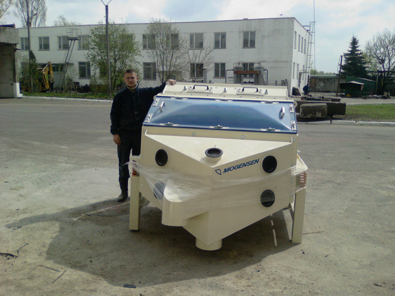

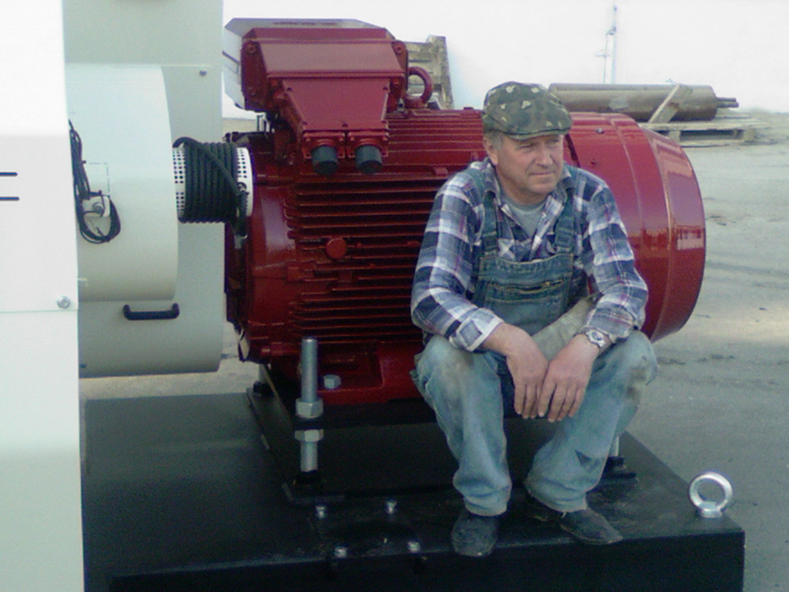

Люди которые строят себя дома за милион выбирают спецыалистов которые делают качественно и быстро,а не грамотно расказывают им свойства приборов ! Я прывык делать качественно и быстро и не один человек не жаловался на мою работу,а наоборт были все давольны ! Коровники видать строите вы (я вас не оскорблял),а я строил и запускал зерновые заводы (элеваторы),приходилось иметь дело с слесарным ремеслом,а тоесть установка оборудования,изготовление его (перекидные клапаны,транспортёры,нории,шнеки),запуск,наладка,составление электрических схем и автоматики. Я не делал проводку по квартирам,а работал на 7 лет на Бориспольском комбикормовом заводе и попрошу в предь не оскорблять меня по поводу моей работы ! Что касаеться моей фотографи то я вам её предоставлю и даже больше,я вам предоставлю её с работы (каровника) !
Эта фотография была зделана 24 августа 2008 года,я слева !
Две остальные фотографии оборудование нами устанавливаемое !
