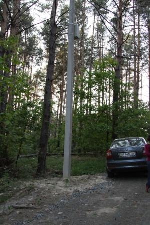

babyboom Опубликовано 17 мая, 2011 Поделиться Опубликовано 17 мая, 2011 Всё началось банально - нужно что-то покупать, а то земля дорожает, купить не успеем, и.т.д., и, не смотря на кризис, в январе 2009 года был куплен участок за Старыми Петровцами Вышгородского района в СК "Мираж". Участок без малого 12 соток, на участке лес, до Днепра около 500 метров. За это время к участку была проведена дорога и электричество, сделан проект а также подобран прораб. Сегодня были на участке, договорились с прорабом о начале работ в течении недели. Строить планирую из Кератерма, облицовывать кирпичем. В связи с тем, что на участке существенный перепад высот решили строится в пол-этажа.ф2.pdfф3.pdfф1.pdfф4.pdf 3 Ссылка на комментарий Поделиться на другие сайты Больше кнопок...

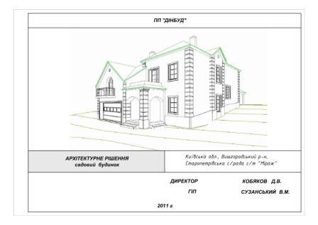

babyboom Опубликовано 19 мая, 2011 Автор Поделиться Опубликовано 19 мая, 2011 фотки домика с проекта Ссылка на комментарий Поделиться на другие сайты Больше кнопок...

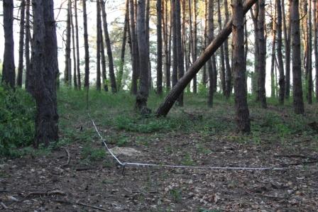

babyboom Опубликовано 19 мая, 2011 Автор Поделиться Опубликовано 19 мая, 2011 Вернулись с участка, после проведения предварительной разметки. Прораб пообещал завтра-послезавтра приступать к работе - очистке участка от леса, очень жалко, но никуда не денешься, будем по максимуму сохранять природу... На стройке был самый главный строитель. Участок находится на возвышенности, перепад 4 метра. Ссылка на комментарий Поделиться на другие сайты Больше кнопок...

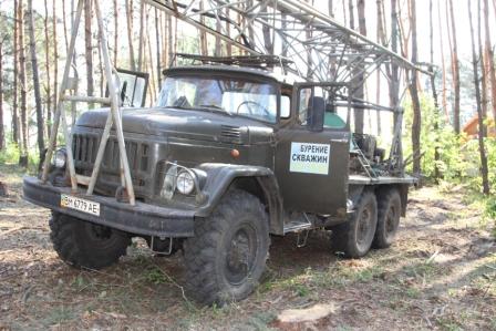

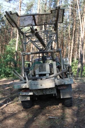

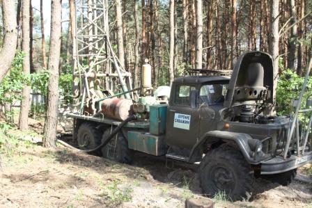

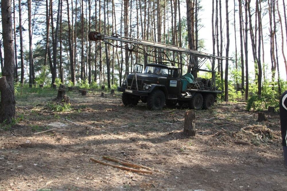

babyboom Опубликовано 31 мая, 2011 Автор Поделиться Опубликовано 31 мая, 2011 Сегодня приступили к бурению скважины. О поиске бурильщиков можно написать мемуары, было две поездки на участок с бурильщиками, но, почему-то, после общения с ними иу них пропадала связь или не отвечал телефон. При выборе бурильщиков пользовался алгоритмом от многоуважаемого форумчанина Игоря М, за что ему огромное человеческое спасибо (кстати его бурильщики уже 4 дня не отвечают, странно). Также на форуме было задано много вопросов по глубине скважины, учитывая, что участок находится в Вышгородском районе и там плохая вода на небольших глубинах, сначала думал бурить до Бучака 110-130 м, но, потом передумал и решил бурить до Полтавы(50-60 м), у соседей такие же скважины, качество не ахти, но на время стройки хватит, коопераитив планирует строить систему водоснабжения на нормальном водоносе. Короче, сегодня в 7 утра бурильщики были на участке, а ровно в 7-30 мне позвонил прораб и сказал, что они нашли ..... МИНУ!!! Ссылка на комментарий Поделиться на другие сайты Больше кнопок...

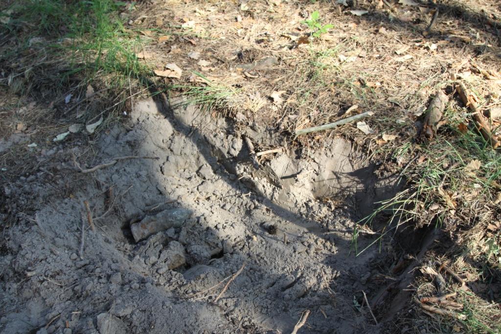

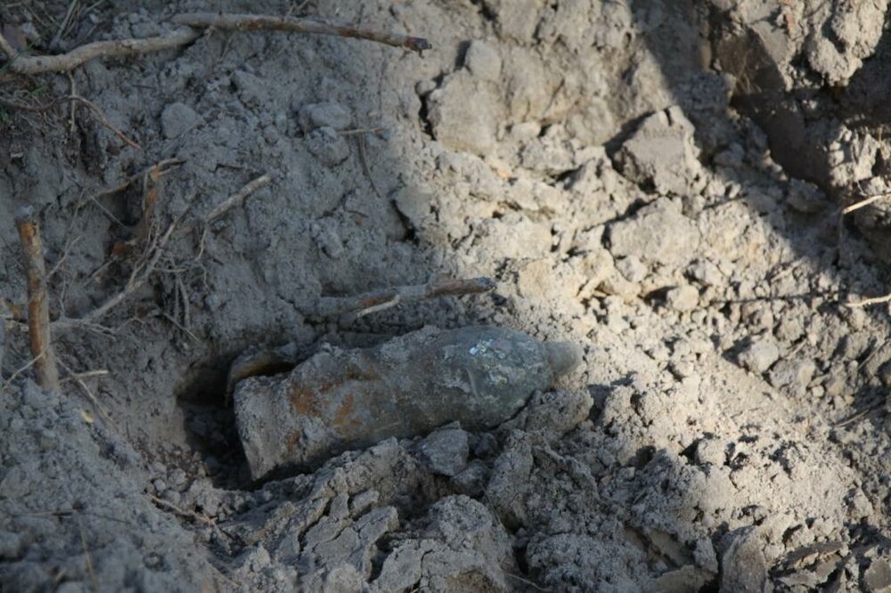

babyboom Опубликовано 31 мая, 2011 Автор Поделиться Опубликовано 31 мая, 2011 Не прошло и пол-дня как приехали наши доблесные минёры из МЧС, обследовали весь участок и нашли ещё два снаряда, сперва они так смело ходили, но, после очередного боеприпаса они сказали всем убегать, а сами надели бронежилеты!!! Короче, в 15-00 мои злоключения почти закончились минёры увезли снаряды и сказали, что участок чистый!!! Слава Богу, подумал я и стал ожидать, когда же, наконец пойдёт водичка!!! Пока обустраивали машину, площадку и.т.д. прошло ещё два часа, приступили к бурению около шести, бодренько так пробурили 10 метров и тут я услышал слова, на мой взгляд вообще не предвещавшие беды - абсолютное поглощение!!! Ну, думаю, классно, хоть где-то повезло, но не тут то было, эти магичиские слова означали удорожание скважины в два раза, так как в земле какой-то разлом и буровики не могут дальше идти!!! Короче под вечер они замешали какую-то модную глину, сказали, что зальют её на ночь, авось эту МАРИАНСКУЮ впадину затянет, а если нет, то как говорил один герой фильма "БАТЬКУ-ГРОШИ!!!" 1 Ссылка на комментарий Поделиться на другие сайты Больше кнопок...

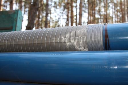

babyboom Опубликовано 1 июня, 2011 Автор Поделиться Опубликовано 1 июня, 2011 Супер глина сработала, дошли до первой воды на 27 метрах, потом продолжили бурение и спразу-же пощел зеленоватый песок, бурильщик сказал, что это бучак, и он может быть так близко из-за приближённости к Днепру. Короче, остановились на 41 метре и стали промывать, знатоки, подскажите, есть хоть доля правды в этих словах бурильщиков(я по поводу Бучака) Ссылка на комментарий Поделиться на другие сайты Больше кнопок...

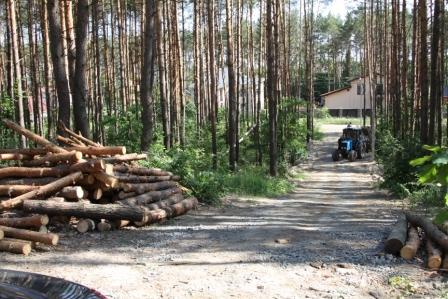

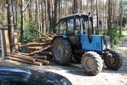

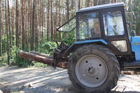

babyboom Опубликовано 1 июня, 2011 Автор Поделиться Опубликовано 1 июня, 2011 Радость моя была преждевременной, не зря там сразу снаряд нашли - это был знак. Приехал я на стройку часа в три, а бурильщики стоят, говорят слабый водонос, мало песка подсыпали, короче воды нет и нужно насыпать ещё песочка, сейчас позвоним, нам из Калиновки подвезут (езды часа три). Ну, думаю пока это дело будет, организую я вывоз спиленых деревьев на лесопилку, транспорт нашел ещё вчера, это отдельная история, разбег цен у них там в 200-300 гривен. Трактор с манипулятором и водителем Славой почти отлично справился с поставленной задачей, осталось немного дров на завтра. Ссылка на комментарий Поделиться на другие сайты Больше кнопок...
babyboom Опубликовано 1 июня, 2011 Автор Поделиться Опубликовано 1 июня, 2011 после загрузки леса я, жена и технадзор поехали домой и решили приехать вечером, чтоб испить чистой водицы со скважины не слабо подсыпаной кварцевым песочком. В 21 час мы приехали на участок, увидели там директора всей бурительной канторы и два не слабо озадаченных бурильщика. Как оказалось это был не бучак, а какой-то слабенький водонос, работы насоса в нем хватало на 15 минут. Бурильщики попытались вытянуть колонну, но этот фокус у них не удался, трубы разорвало и, в итоге, мне был предложен "супер" вариант - бурить в две коллоны новую скважину на глубину от 100 метров, чтоб дойти уже до реального Бучака. Цена, естественно, поползла вверх до космических цифр, короче, что делать не знаю, отдать 6 тыс дол. за скважину с сомнительным качеством воды мне вообще не улыбается!!! И оправдает ли себя две коллоны? Кстати, Технадзор, собственной персоной::)) Ссылка на комментарий Поделиться на другие сайты Больше кнопок...
