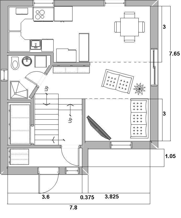

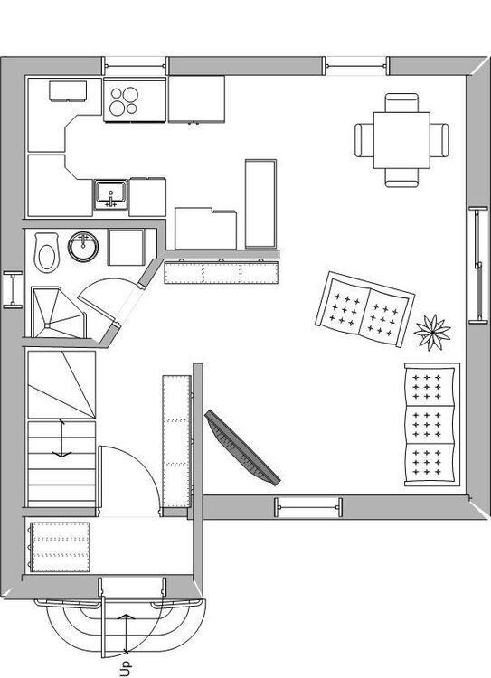

Alex80 Опубліковано: 18 травня 2011 Поділитись Опубліковано: 18 травня 2011 Добрый день. Нужна конструктивная критика. Планировка 1-го этажа небольшого домика, тамбур, гардероб, с/у, кухня-столовая-гостиная. Из гостиной выход на террасу. Посилання на коментар Поділитися на інших сайтах More sharing options...
Artyomovets Опубліковано: 18 травня 2011 Поділитись Опубліковано: 18 травня 2011 не совсем понятно, как вы в помещение, в которое вход под лестницей, попадать будете... Посилання на коментар Поділитися на інших сайтах More sharing options...

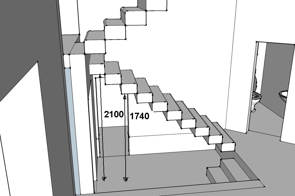

Alex80 Опубліковано: 18 травня 2011 Автор Поділитись Опубліковано: 18 травня 2011 После тамбура слева проход под лестницей, высота потолка 2100-1740 (ступеньки 270*180-нормально?), то помещение гардероб-кладовка, под лестницей можно организовать шкафчик для обуви. Посилання на коментар Поділитися на інших сайтах More sharing options...
Milissa Опубліковано: 18 травня 2011 Поділитись Опубліковано: 18 травня 2011 А зачем Вы делаете эти две ступени с тамбура в холл? Только для того, чтоб попасть в кладовую под лестницей? Как по мне немного сложновато для небольшого домика. И тамбур такой узкий и длинный получился. А покажете нам второй этаж?) Посилання на коментар Поділитися на інших сайтах More sharing options...
Александр2008_111 Опубліковано: 18 травня 2011 Поділитись Опубліковано: 18 травня 2011 На мою думку: - тамбур незручний; - санвузол малуватий; Не розумію яке буде перекриття? Яке у Вас буде опалення? Посилання на коментар Поділитися на інших сайтах More sharing options...
Alex80 Опубліковано: 18 травня 2011 Автор Поділитись Опубліковано: 18 травня 2011 Без этих 2-х ступеней получится очень низкий потолок в тамбуре, не комфортно. Дом компактный, не хочется выделять отдельное место для лестицы, а так лестица и коридор совмещены. По ширине полностью с вами согласен, надо увеличить до 1,5 м. Второй этаж позже прикреплю. Посилання на коментар Поділитися на інших сайтах More sharing options...
Alex80 Опубліковано: 18 травня 2011 Автор Поділитись Опубліковано: 18 травня 2011 Санвузол гостьовий, на другому поверху буде великий санвузол. опалення - газ, розмістити на кухні перекриття дерев'яні тамбур треба мiркувати Посилання на коментар Поділитися на інших сайтах More sharing options...

olgama Опубліковано: 18 травня 2011 Поділитись Опубліковано: 18 травня 2011 Да, один из вариантов, который я брал за основу. Ваш мне больше нравиться 1 Посилання на коментар Поділитися на інших сайтах More sharing options...
Alex80 Опубліковано: 18 травня 2011 Автор Поділитись Опубліковано: 18 травня 2011 Ваш мне больше нравиться Спасибо. Хотелось бы знать, может всётаки что-то не нравиться? Посилання на коментар Поділитися на інших сайтах More sharing options...
Александр2008_111 Опубліковано: 18 травня 2011 Поділитись Опубліковано: 18 травня 2011 перекриття дерев'яні Я, думаю, що при такому плануванні потрібно використати комбінацію - метал+дерево Посилання на коментар Поділитися на інших сайтах More sharing options...
olgama Опубліковано: 18 травня 2011 Поділитись Опубліковано: 18 травня 2011 Спасибо.Хотелось бы знать, может всётаки что-то не нравиться? На мой взгляд не очень удобно расположена дверь в санузел очень близко к лестнице, можно кого-то ненароком зашибить, но никакого другого варианта куда её деть я не придумала, поэтому решила что ваш оптимален Посилання на коментар Поділитися на інших сайтах More sharing options...
Alex80 Опубліковано: 18 травня 2011 Автор Поділитись Опубліковано: 18 травня 2011 перекриття дерев'яні Я, думаю, що при такому плануванні потрібно використати комбінацію - метал+дерево Планування доки обговорюється, можливе з/б перекриття, або доп. арка в кухнi. Посилання на коментар Поділитися на інших сайтах More sharing options...
Alex80 Опубліковано: 18 травня 2011 Автор Поділитись Опубліковано: 18 травня 2011 На мой взгляд не очень удобно расположена дверь в санузел очень близко к лестнице, можно кого-то ненароком зашибить, но никакого другого варианта куда её деть я не придумала, поэтому решила что ваш оптимален Дверь открывается вовнутрь, вроде не должно зашибить. Посилання на коментар Поділитися на інших сайтах More sharing options...

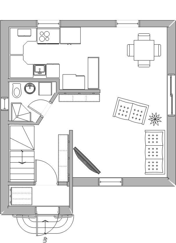

Alex80 Опубліковано: 19 травня 2011 Автор Поділитись Опубліковано: 19 травня 2011 Был ещё такой вариант, но в нём отсутствует гардероб. Посилання на коментар Поділитися на інших сайтах More sharing options...

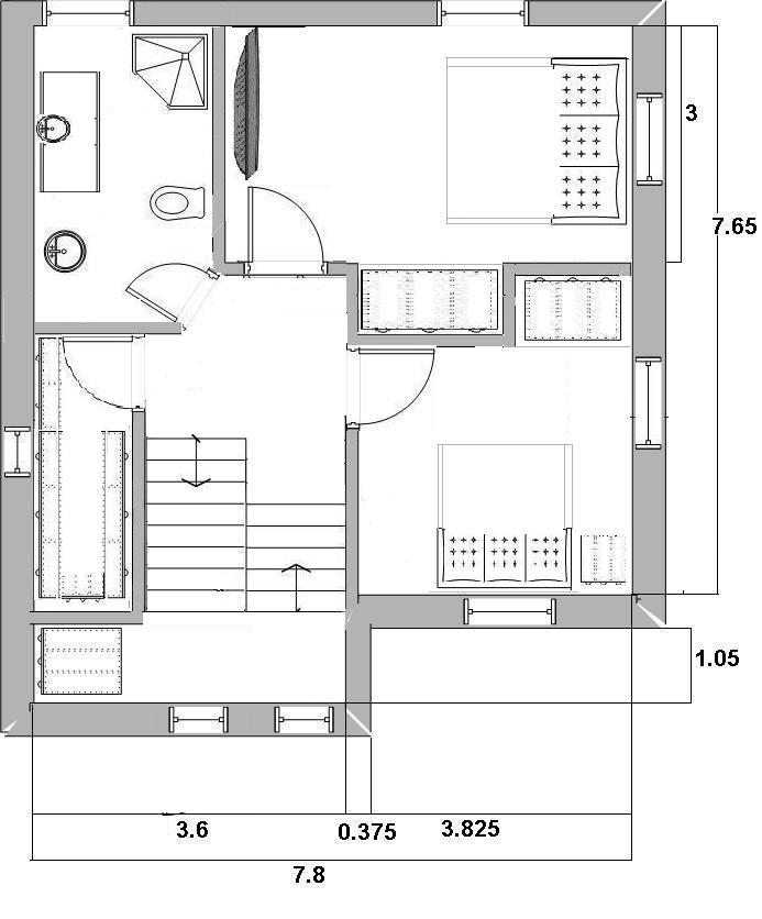

Зайцюган Опубліковано: 21 травня 2011 Поділитись Опубліковано: 21 травня 2011 Давайте второй этаж посмотрим. Надо в комплексе оценить. Что планируется над гардеробом? Посилання на коментар Поділитися на інших сайтах More sharing options...
Alex80 Опубліковано: 21 травня 2011 Автор Поділитись Опубліковано: 21 травня 2011 Второй этаж. Над гардеробом - гардероб (кладовка) :D Посилання на коментар Поділитися на інших сайтах More sharing options...
Зайцюган Опубліковано: 23 травня 2011 Поділитись Опубліковано: 23 травня 2011 Нормальная планировка. Из собственного опыта знаю, что в доме много кладовок не бывает Посилання на коментар Поділитися на інших сайтах More sharing options...
