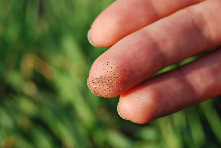

ftornick Опубликовано 19 мая, 2011 Поделиться Опубликовано 19 мая, 2011 скважина "песочит"(на ведро 1кг.песка в момент пуска насоса, минут через 20 прокачивается до чистой воды)... а есть ли там фильтр вообще? прошло два года и никуда оно(песок) не "прокачалось". все по прежнему! насос пробовал ставить слабый - песка мало(на ведро 1ст. ложка, но он(крыльчатка) через неделю забился этим самым песком, вытащил, почистил - намотал сеток мелких всяких - неделя снова стал.. вернул более мощный тот что: на ведро 1кг.песка в момент пуска, минут через 20 прокачивается до чистой воды.. но замахиваюсь чистить фильтры в доме! скважина 40 метров, фильтр 5 метров, НО! на установке лично присутствовать не смог, пришлось "доверять" профессионалам. по возможности спрашиваю/жалуюсь на ситуацию всем знакомым кто за скважину хоть рукой держался... так вот "все" типа спецы грят, что ФИЛЬТР, если заказчик не присутствует, практически НИКОГДА не ставят... подскажите плз как проверить или что делать и куда бежать? Ссылка на комментарий Поделиться на другие сайты Больше кнопок...
Teletrek Опубликовано 19 мая, 2011 Поделиться Опубликовано 19 мая, 2011 Чтоб подсказать как проверить или что делать нужно хотя бы больше инфы. Диаметр,уровень воды,дебет,какие трубы,насос(марка)? При наличии нормального фильтра такого быть не должно.Песок очень мелкий(пыль)? Через оголовок в скважину(трубу) не может песок сыпатся?Скорее всего у Вас порван или изготовлен(установлен) с браком фильтр... Ссылка на комментарий Поделиться на другие сайты Больше кнопок...
:::NEPTUN::: Опубликовано 19 мая, 2011 Поделиться Опубликовано 19 мая, 2011 скважина "песочит"(на ведро 1кг.песка в момент пуска насоса, минут через 20 прокачивается до чистой воды)... а есть ли там фильтр вообще? Фильт есть. Скважина, которая сделана на водоносный горизонт, водовмещающей породой которого является песок, если без фильтра, то не проработает и 10 мин. Похоже у вас, либо повреждена сетка фильтра (дырочка размером со спичку), либо "нэдолуго" сделана состыковка в месте "сетка-проволока-труба", либо песочит через отстойник (какая конструкция? чем закрывали дно?) Ссылка на комментарий Поделиться на другие сайты Больше кнопок...
Simp Опубликовано 19 мая, 2011 Поделиться Опубликовано 19 мая, 2011 скважина "песочит"(на ведро 1кг.песка в момент пуска насоса, минут через 20 прокачивается до чистой воды)... а есть ли там фильтр вообще? прошло два года и никуда оно(песок) не "прокачалось". все по прежнему! насос пробовал ставить слабый - песка мало(на ведро 1ст. ложка, но он(крыльчатка) через неделю забился этим самым песком, вытащил, почистил - намотал сеток мелких всяких - неделя снова стал.. вернул более мощный тот что: на ведро 1кг.песка в момент пуска, минут через 20 прокачивается до чистой воды.. но замахиваюсь чистить фильтры в доме! скважина 40 метров, фильтр 5 метров, НО! на установке лично присутствовать не смог, пришлось "доверять" профессионалам. по возможности спрашиваю/жалуюсь на ситуацию всем знакомым кто за скважину хоть рукой держался... так вот "все" типа спецы грят, что ФИЛЬТР, если заказчик не присутствует, практически НИКОГДА не ставят... подскажите плз как проверить или что делать и куда бежать? Место росположения обьекта? И какого размера песочек? Ссылка на комментарий Поделиться на другие сайты Больше кнопок...
nick232 Опубликовано 19 мая, 2011 Поделиться Опубликовано 19 мая, 2011 Имею аналогичную проблему. 2,5 года назад, еще до начала строительства, была сделана скважина (Романков (Обуховский р-н), данные из "паспорта": общая глубина - 45 м, колонна - 125мм нПВХ, фильтр - 141 мм высотой 3м, статический уровень - 3 м, динамический - 30 м при 3 м3/час. Летом использовалась для хоз.нужд и стройки. Зимой стояла. При пуске насоса каждый раз где-то в течение часа идёт мутная вода серого цвета. После очищается, но если набрать в ёмкость, то на дне по центру видны песчинки черного и песочного цвета. Буровой мастер после осмотра полтора года назад предположил, что гравийная обсыпка неплотно облегла фильтр и нужно самостоятельно прокачать длительное время. Последние 2 месяца скважина практически постоянно используется строителями, но в лучшую сторону ничего не изменилось Как можно диагностировать истинную причину? Ссылка на комментарий Поделиться на другие сайты Больше кнопок...
Teletrek Опубликовано 20 мая, 2011 Поделиться Опубликовано 20 мая, 2011 Буровой мастер после осмотра полтора года назад предположил, что гравийная обсыпка неплотно облегла фильтр и нужно самостоятельно прокачать длительное время. Думаю что буровой мастер прав.Поможет установка сеточного промывного фильтра примерно такого используется для тонкой очистки холодной от механических примесей размером до 100 мкм. Основное предназначение фильтра: защита сантехники, бытовой техники подключенной к водопроводу от инородных тел, песчинок, ржавчины, пеньки и т.д. Ссылка на комментарий Поделиться на другие сайты Больше кнопок...

ftornick Опубликовано 20 мая, 2011 Автор Поделиться Опубликовано 20 мая, 2011 Место росположения обьекта? И какого размера песочек? между Бояркой и Тарасовкой. в ведро вылетает песок отттчень мелкий... но когда чистил слабый насос(крыльчатку) там был ОЧЧЧень крупный насосы ПЕДРОЛО: первый на 6 кубов (это который типа мощный, но он зажат краном где-то до 2,5 куба ) второй на 2,5 куба (который сразу забивается) Ссылка на комментарий Поделиться на другие сайты Больше кнопок...
ftornick Опубликовано 20 мая, 2011 Автор Поделиться Опубликовано 20 мая, 2011 Фильт есть. Скважина, которая сделана на водоносный горизонт, водовмещающей породой которого является песок, если без фильтра, то не проработает и 10 мин. если на 6 кубовом насосе открыть кран, которым он зажат до 2.5 куба, то она похоже и не проработает... Похоже у вас, либо повреждена сетка фильтра (дырочка размером со спичку), либо "нэдолуго" сделана состыковка в месте "сетка-проволока-труба", либо песочит через отстойник (какая конструкция? чем закрывали дно?) и какой выход при таком раскладе? Ссылка на комментарий Поделиться на другие сайты Больше кнопок...
Simp Опубликовано 20 мая, 2011 Поделиться Опубликовано 20 мая, 2011 Имею аналогичную проблему. 2,5 года назад, еще до начала строительства, была сделана скважина (Романков (Обуховский р-н), данные из "паспорта": общая глубина - 45 м, колонна - 125мм нПВХ, фильтр - 141 мм высотой 3м, статический уровень - 3 м, динамический - 30 м при 3 м3/час. Летом использовалась для хоз.нужд и стройки. Зимой стояла. При пуске насоса каждый раз где-то в течение часа идёт мутная вода серого цвета. После очищается, но если набрать в ёмкость, то на дне по центру видны песчинки черного и песочного цвета. Буровой мастер после осмотра полтора года назад предположил, что гравийная обсыпка неплотно облегла фильтр и нужно самостоятельно прокачать длительное время. Последние 2 месяца скважина практически постоянно используется строителями, но в лучшую сторону ничего не изменилось Как можно диагностировать истинную причину? С какого материала выполнен фильтр? Ссылка на комментарий Поделиться на другие сайты Больше кнопок...
hpp Опубликовано 20 мая, 2011 Поделиться Опубликовано 20 мая, 2011 скважина "песочит"(на ведро 1кг.песка в момент пуска насоса, минут через 20 прокачивается до чистой воды)... а есть ли там фильтр вообще? прошло два года и никуда оно(песок) не "прокачалось". все по прежнему! насос пробовал ставить слабый - песка мало(на ведро 1ст. ложка, но он(крыльчатка) через неделю забился этим самым песком, вытащил, почистил - намотал сеток мелких всяких - неделя снова стал.. вернул более мощный тот что: на ведро 1кг.песка в момент пуска, минут через 20 прокачивается до чистой воды.. но замахиваюсь чистить фильтры в доме! скважина 40 метров, фильтр 5 метров, НО! на установке лично присутствовать не смог, пришлось "доверять" профессионалам. по возможности спрашиваю/жалуюсь на ситуацию всем знакомым кто за скважину хоть рукой держался... так вот "все" типа спецы грят, что ФИЛЬТР, если заказчик не присутствует, практически НИКОГДА не ставят... подскажите плз как проверить или что делать и куда бежать? У меня аналогичная проблема. Советовали много иразного, а недавно пообщался с геологом, и он рассказал, что такое бывает когда водоносный слой слабый и насос качает воду не со ствола воды сверху, а высасывыет её из икружающих грунтов, и таким образом втягивает песок Ссылка на комментарий Поделиться на другие сайты Больше кнопок...
:::NEPTUN::: Опубликовано 20 мая, 2011 Поделиться Опубликовано 20 мая, 2011 Похоже у вас, либо повреждена сетка фильтра (дырочка размером со спичку), либо "нэдолуго" сделана состыковка в месте "сетка-проволока-труба", либо песочит через отстойник (какая конструкция? чем закрывали дно?) и какой выход при таком раскладе? В первом и втором случае, только перебуривание. В третьем случае можно использовать цементацию отстойника (если проблема там). Ссылка на комментарий Поделиться на другие сайты Больше кнопок...

Simp Опубликовано 21 мая, 2011 Поделиться Опубликовано 21 мая, 2011 скважина "песочит"(на ведро 1кг.песка в момент пуска насоса, минут через 20 прокачивается до чистой воды)... а есть ли там фильтр вообще? В Вашем случаи явно повреждение конструкции. Самостоятельно проверяли глубину скважины если да то проверти еще раз. После можно попробовать с отстойника произвести небольшое пломбирование дна конструкции. Наблюдать. Ссылка на комментарий Поделиться на другие сайты Больше кнопок...
Simp Опубликовано 21 мая, 2011 Поделиться Опубликовано 21 мая, 2011 Напыленный ПВД 15803-30 Фракция гравия каторым было опсыпано фильтра? Самостоятельно проверяли глубину скважины если да то проверти еще раз. Ссылка на комментарий Поделиться на другие сайты Больше кнопок...
nick232 Опубликовано 22 мая, 2011 Поделиться Опубликовано 22 мая, 2011 К сожалению, при проведении работ не получилось присутствовать, но говорили о "обсыпке фильтровой зоны калиброванным гравием (фракция 1,6-2,5 мм)". Глубину не проверяли, как это сделать? Фракция гравия каторым было опсыпано фильтра? Самостоятельно проверяли глубину скважины если да то проверти еще раз. Ссылка на комментарий Поделиться на другие сайты Больше кнопок...
ftornick Опубликовано 23 мая, 2011 Автор Поделиться Опубликовано 23 мая, 2011 В первом и втором случае, только перебуривание. а ЭТО чья вина, в том что дам дырочка? скважина на гарантии была... и я звонил сразу - говорили прокачивать и приглушить насос краном... ездил год назад в компанию которая бурила, снова грил о проблеме - сказали поставить насос слабее... В третьем случае можно использовать цементацию отстойника (если проблема там). можно попробовать с отстойника произвести небольшое пломбирование дна конструкции. сколько это стоит и кто может взяться? Ссылка на комментарий Поделиться на другие сайты Больше кнопок...
:::NEPTUN::: Опубликовано 23 мая, 2011 Поделиться Опубликовано 23 мая, 2011 а ЭТО чья вина, в том что дам дырочка? скважина на гарантии была... и я звонил сразу - говорили прокачивать и приглушить насос краном... ездил год назад в компанию которая бурила, снова грил о проблеме - сказали поставить насос слабее... сколько это стоит и кто может взяться? И в том, и в другом случае, это проблемы буровиков. К ним обращайтесь... П.С. Прижать краником, поставить слабее насос, и т.д. - это разводы "на лохА"... Скважина не должна песочить ни при каких обстоятельствах. Ссылка на комментарий Поделиться на другие сайты Больше кнопок...
