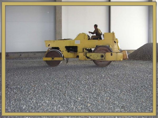

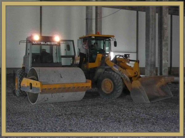

Евгений_80 Опубликовано 21 мая, 2011 Поделиться Опубликовано 21 мая, 2011 Ребят, подскажите по расценкам, плиз: Имеем дорогу, ширина 8 метров, длина 200 метров, грунт песок (в лесу), задача - убрать лишние деревья (срубить, покорчевать, мелкие пни), и сделать не асфальт, но проездную дорогу, по которой можно ездить в процессе стройки вокруг. На какой бюджет расчитывать? кто из "наших" такое может сделать? Жукин, Вышгородский р-н Щебеночное основание хорошее, которое не утонет )) (планировка, уплотнение+ котыто+щебень с расклинцовкой 40\70+40/20+10\20мм). Работа с материалами - 50 гривен м.кв. НЕ включая лишние деревья)) Ссылка на комментарий Поделиться на другие сайты Больше кнопок...
