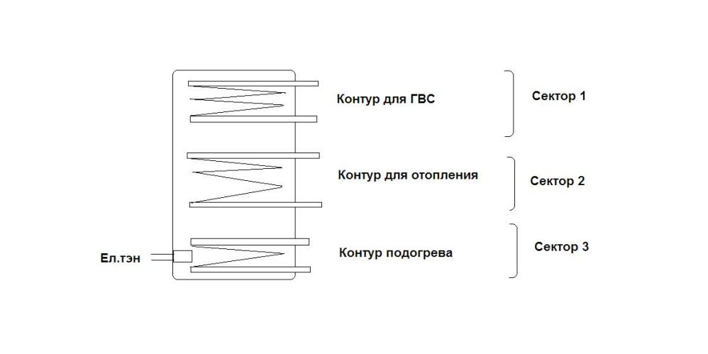

У моєму будинку саме так все і відбувається. Теплі підлоги на першому поверсі вже встановлено і все покрито плиткою. На другому мансардному поверсі теплі підлоги в санвузлах теж встановив, а у спальнях плануються панелі( обдумую конструкцію саморобних).
В ТА стоятимуть три теплообмінники.
Один теплообмінник для подачі тепла( газ.котел, дров.котел-камін, сонячні колектори+ ел.тени ), другий для системи опалення, і третій для ГВП.

Три обменника = три группы безопасности, три расширительных бака как минимум. Оно того стоит?
Как по мне, отдельный обменник актуален только для солнечников. Остальное можно объединить...

Так як я збираюсь використовувати подачу тепла із різних джерел, думаю ось така канструкція ТА www.consolar.co.uk/documents/...it%20works.pdf буде для мене найефективнішою.
Якщо у вас є варіант як все обєднати, буду вдячний побачити схему:beer:

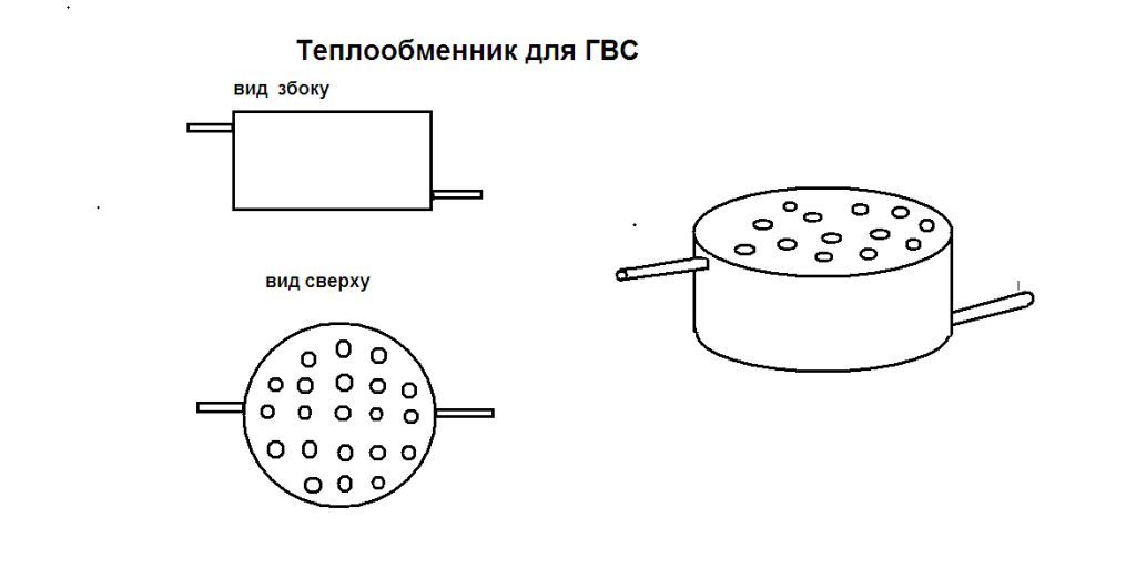

А ГВС - проточным скоростным теплообменом?
Ні,виготовлю теплообмінник на 50л, приблизно ось такий
