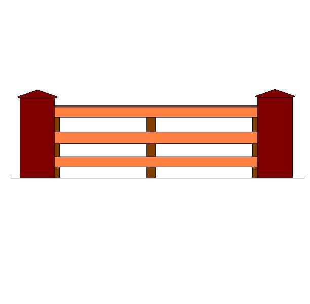

KosEroh Опубликовано 27 мая, 2011 Автор Поделиться Опубликовано 27 мая, 2011 пока остановился на варианте вспомогательных столбиков из соснового бруса, досок и перил - террасная доска из лиственницы. Вот примерный чертеж ограды и фото столбика, к которому все это будет крепиться Ссылка на комментарий Поделиться на другие сайты Больше кнопок...

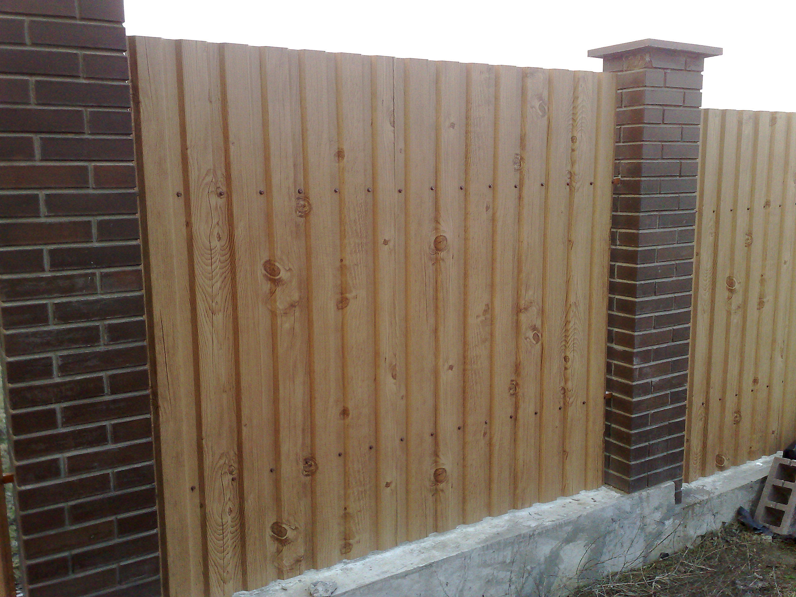

Куля Опубликовано 27 мая, 2011 Поделиться Опубликовано 27 мая, 2011 Можно глухим зашить из профнастила со спецыальным покрытием! Метал это почти вечно!!!!! Вот фота примерно так Ссылка на комментарий Поделиться на другие сайты Больше кнопок...
KosEroh Опубликовано 27 мая, 2011 Автор Поделиться Опубликовано 27 мая, 2011 Можно глухим зашить из профнастила со спецыальным покрытием! Метал это почти вечно!!!!! Вот фота примерно так Не, спасибо, глухой не хочу, терраса все-таки... Ссылка на комментарий Поделиться на другие сайты Больше кнопок...

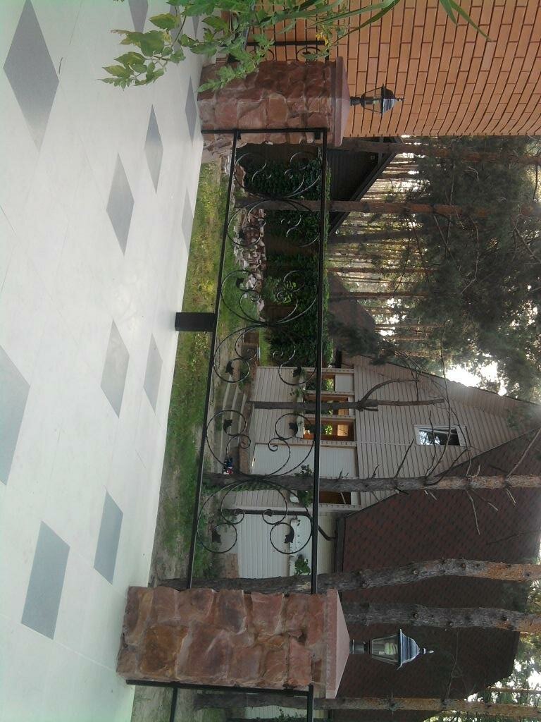

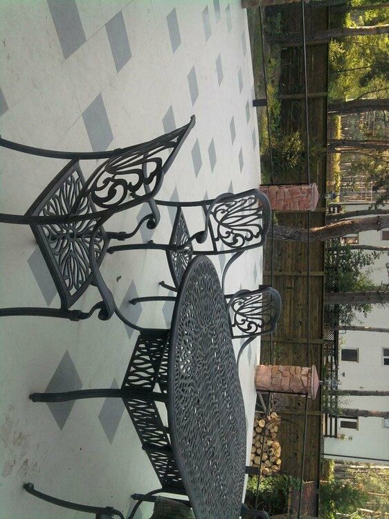

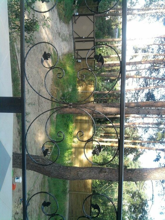

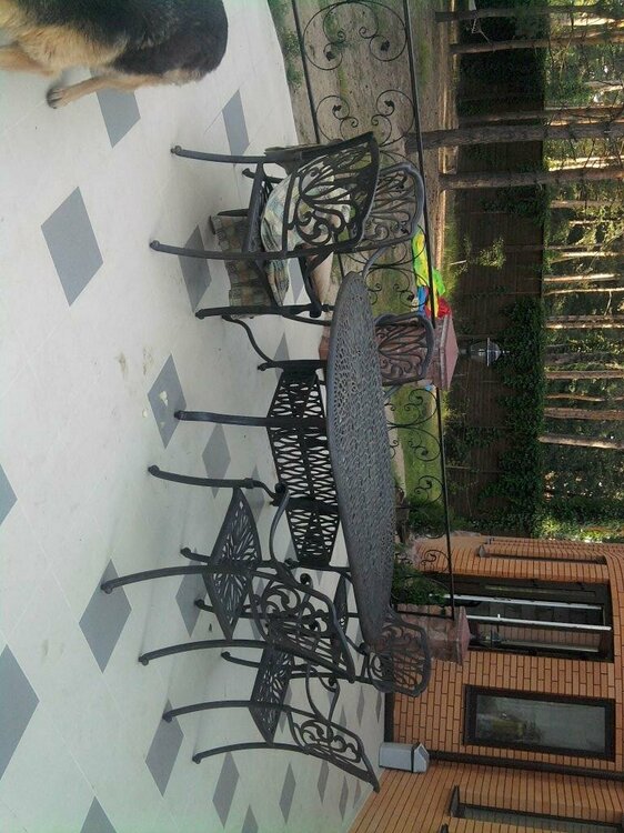

KosEroh Опубликовано 25 августа, 2011 Автор Поделиться Опубликовано 25 августа, 2011 Будете смеяться, но на выходных так и решили - остановиться на ковке, тем более что мебель уже выбрали тоже кованую, и фонарики на столбиках тоже. Наберу в Эпицентре всего и попробую сам сварганить, результатом похвастаюсь Хвастаюсь :=) Ссылка на комментарий Поделиться на другие сайты Больше кнопок...
