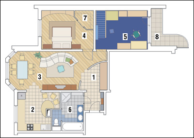

Злой ты. Ты за что людей плохому учишь?

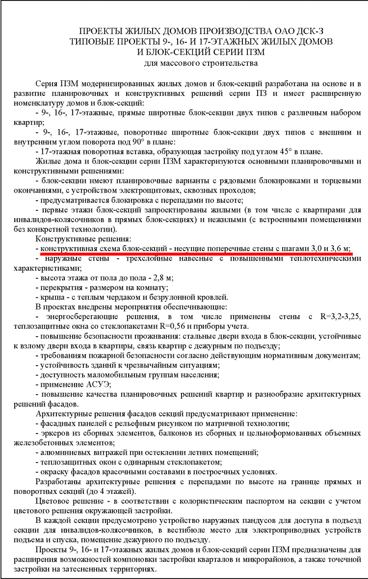

Во-первых, посмотрев его комментарии чуть не умерла со смеха. Такой непрофессиональной оценки я еще не видела. Берем этот комментарий.
П3М - Снесена несущая стена между гостинной и коридором...
Смотрим на картинки несущие стенки явно продольные, также как и в хрущевках. Поперечная стенка между коридором и гостиной никакой несущей нагрузки не несет. Если я неправа пусть конструкторы поправят.

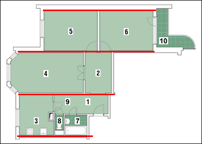

kryaker — инженер-ПГСник, и как любой ПГСник, обучен дуть на воду (правильно обучен, впрочем). Кстати, почитайте его разбор различных серий домов здесь. Конкретно по П3, за которую вы на него взъелись (осторожно, трафик!).
Замечу также, что в панельках даже перегородочка в 80-100 мм может быть несущей. В некоторых сериях панелек вообще ни одну стену трогать нельзя. Это вам не кирпич, где несущие стены видно сразу.

Почитайте, пожалуйста, о серии П3. Там дан разбор конкретных планировок и ответы на вопросы. И не один раз указано: именно та перегородка — несущая. Вот такая особенность конструкции здания.

Конкретно про ПЗМ нашла только, что стены поперечные несущие и что перекрытие на комнату. Так что конкретно эта перегородка не несущая.

Там ниже написано:
И стенка между гостинной и холлом в 3-х и 4-х - по прежнему - несущая....
Если же она не несущая — на что, по-Вашему, опирать плиту перекрытия холла?

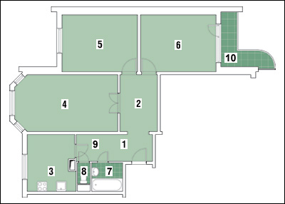

Во-первых, я не спорю;) Во-вторых, я тоже читать умею и гуглом пользоваться и посмотрела прежде чем писать конструктивное описание дома, чертежи, планы перекрытий, разрезы не нашла. Что написано то и читаю -несущие стены поперечные, перекрытия на комнату - при таком раскладе остаются две поперечные несущие стены и одна продольная. А вот про проем между кухней и гостиной не слова кстати не было. В-третьих, я КИСИ оканчивала по специальности архитектор.

AndyAntonov по крайней мере в описании именно этого проекта нет несущих продольных стен. Может быть она имела ввиду, как ребро жесткости эту стену? Дадите ссылку на ответ, самой стало интересно.:beer:

А вот и я....8-)
Ах как я люблю, когда Архи лезут в конструктив....
Итак стенка в П3 несущая 15 см толщиной.
Во всех модификациях П3 высотой более12 этажей.
Каталог можно поизучать вот тут:
mgsupgs.livejournal.com/203197.html
А не верите - идите к Некрасовой.

Давайте разберемся у вас два интересных документика на сайте.
В одном указано, что несущие стены поперечные и ни слова про продольные несущие в другом сказано, что несущие стены толщиной 140мм и 180мм. Чему верить? И кто такая Некрасова? Ну по сценарию, я должна была спросить;)
Про перекрытия написано, что оно на комнату. Если есть план перекрытия я думаю он объяснит все. Что его несет и как. Ему поверю.

А Некрасова это Мниитэп.
А Мниитэп - авторы.
А стена несущая.
И убеждать я Вас не буду, у меня должность такая.

Да я догадалась, но по сценарию не могла не спросить;). К Маргарите Алексеевне надо отправлять москвичей, пытающихся согласовать перепланировку. Мне бы хотелось увидеть план перекрытий, чтобы понять почему злосчастная стена у нас несущая. А по существу вопроса относительно двух документов у вас на сайте, противоречащих друг другу есть что сказать, какой правильный?

Ко мне приходит человек с просьбой сделать перепланировку. Я, как нормальный человек лезу в интернет и ищу информацию по этому дому. Чертежей конструктивных нет. А попадает мне такая бумажка в которой написано, что несущие стены поперечные и... появляются соответствующие планировки. Ну хорошо если я могу засомневаться, не зная, как лежат панели стен и панели перекрытия в том что эта стенка нужна не как несущая, а как ребро жесткости, что скорее всего и есть.
