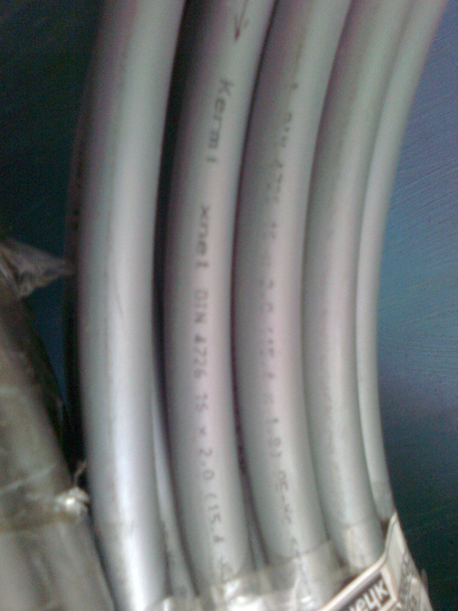

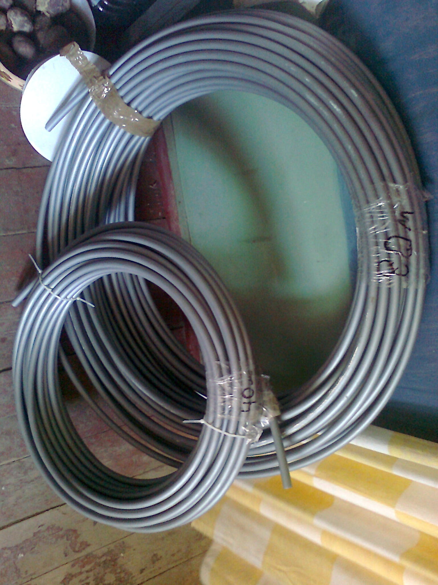

покажите фотку? А что значит по закупке? Это оптовая или рыночная цена на сегодня?
Две бухты 80 м. и 40 м.
Ссылка на комментарий
Поделиться на другие сайты
А что с такими бухтами делать? 80 м. это на комнату 2х3 м.
У меня например тамбур 4 м2, коридор 3,7 м2, холл небольшой.
80 м в классике - это добрых 12-15 квадратов площади накрыть.
Если на 15 квадрат - то это с шагом 20 см. Бывает и 10-15 см. делают.
