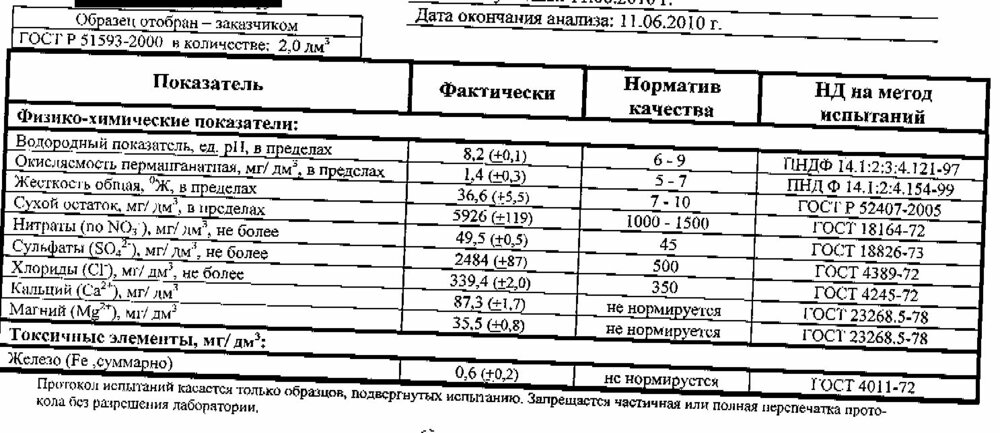

Имеется скважина "на песок".
Вода в скважине очень жесткая. Анализ (это анализ соседской скважины, свою я еще прокачиваю) прилагаю.
Использовать скважину планировалось как источник технической воды - полив, помыть машину и т.п.
Посмотрев анализ, возник вопрос - а можно ли поливать такой водой?
И дорого ли довести ее (воду) до питьевой?

У Вас не только жесткость, но солесодержание (минерализация) повышенная - 5300 мг/л. Вода солёная. Вряд-ли её куда-то вообще можно использовать - даже помыв машину у Вас останутся белые пятна на ней не говоря уже о коррозии.
Вам только осмос поможет и получите сразу практически питьевую воду.
Цена вопроса - примерно - 20-30 тыс гривен - 200 л/час чистой воды.

Соли в основном представлены сульфатами, хлоридов мало, потому и не солёная. На вкус скорее горчит, мыло не мылится, чай не заваривается, расход порошка на стирку вдвое от заявленного производителем. Поливать таким — через пару поливов земля побелеет.

Это отвратительно. Засоление почвы называется. Если периодически мощные ливни будут смывать соль, ещё можно мириться, иначе соль потом будет уходить несколько лет, если весь год активно поливать.

У Вас гипсовая вода, как Вы думаете, что будет с почвой?;)
Я не знаю, что будет с почвой. Но читал, что гипс сыплют в почву, чтобы уменьшить засоление.

У Вас просто много солей - минерализация- поливать нельзя. Дело не только в жесткости,но и в хлоридах и т.д.

Пардон, строчки попутал:pardon: кальция у Вас не так уж и много. А значит кроме кальция и магния есть катионы не представленные в анализе и скорей всего это натрий, и его очень много.:(

А как узнать, без анализа, натрий это или нет? Натрий соленый только в NaCl?
Перечитал анализ - хлориды в норме.
Вот, блин. Жаба-то душит.
Когда собирался скважину бурить, узнавал по соседям про воду. Скважин мало, были колодцы, тоже с жесткой водой (мыло не мылится, чай не заваривается (с)). Сказали, что всю жизнь огороды поливали - ничего не побелело.
Может ли после длительной прокачки значительно измениться хим.состав воды?

никак. железо у вас не нормируется:D забавно:D,да и зачем - сухой остаток почти 6 штук...:D
не изменится кардинально.

Я думаю, что для полива использовать можно. А для всего остального - уже нет. И дествительно кроме как осмосом вопрос не решить.

Вам сделали анализ воды по старинной методике.
Объяснение:
-У вас жесткость определена как: 36,6 градусов
Однако у вас имеются концентрации солей жёсткости, т.е кальций плюс магний, тогда по современной методике, жёсткость будет определена как:
(87,3/20,08)+(35,5/12,16)=7,27 мг-экв/л , т.е почти норма, для питьевой воды!

Ну какие градусы, если в графе НД (Нормативная Документация) указан ГОСТ... Т.е. по ГОСТу это ммоль/дм3. Никак не градусы.
Тем более при солесодержании 5700 мг/л жесктость не может быть 7 или 10.

Если в воду с жёсткостью 7мг-экв/л добавить хлорида и сульфата натрия, неужто жёсткость изменится?;)
Александр прав, лаборантка чёт напутала, это и меня поначалу с толку сбило:rolleyes:
Но по сути это ничего не меняет, вода всё-равно слишком минерализована:(
