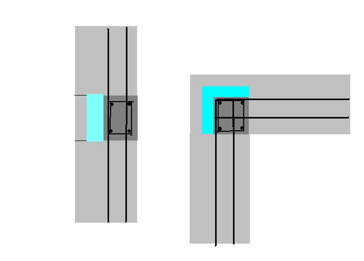

bigbro Опубликовано 28 мая, 2011 Поделиться Опубликовано 28 мая, 2011 Помогите советом... Есть проект дома 13х14, где планируется возводить 25 колон для сейсмоустойчивости (на первом этаже). Газобетон получается будет в роли заполняющего материала. Вопрос 1: нужно ли армировать газобетон? если да то какие ряды? Вопрос 2: Как утеплять соединения газобетона с колоной? Ссылка на комментарий Поделиться на другие сайты Больше кнопок...
Winder Опубликовано 29 мая, 2011 Поделиться Опубликовано 29 мая, 2011 1 да, первый, под и над окнами, + армопояс. арматуру из ГБ выводить в колонны. 2 Тут несколько вариантов. Лучше заливать ж/б в ниши, которые доутеплить пенопластом. 1 Ссылка на комментарий Поделиться на другие сайты Больше кнопок...
bigbro Опубликовано 29 мая, 2011 Автор Поделиться Опубликовано 29 мая, 2011 Спасибо за ответ. Я планируют внешние стены возводить с 300мм или 375мм без утепления. А утеплять жб колоны нужно только те стороны которые из вне? Как быть с внутренними? Какой толщины хватит для внутренних несущих стен? PS: обычно встречаются только полноценные дома из газобетона без монолитного каркаса. Так как у нас сейсмическая зона, архитектор проектируя дом настоял на каркасе из колон. Ну и разумеется я начал искать реальные примеры строений, где газобетон как заполняющий материал. Поиски примеров и технический спецификаций не увенчались успехом. Буду очень признателен за полезные ссылки по моему вопросу. Ссылка на комментарий Поделиться на другие сайты Больше кнопок...
Winder Опубликовано 29 мая, 2011 Поделиться Опубликовано 29 мая, 2011 (изменено) Вот примерно изобразил, разрез стен, вид сверху. Аналогично и в проёмах. Щас фотки ещё поищу... Если стена 375мм, то снаружи 100мм ГБ, 100мм пенопласта и ж/б колонна толщиной 175мм и шириной 200 или 250мм в зависимости от высоты 100мм блока ГБ (он ставится вертикально, чтобы не пилить). Изменено 29 мая, 2011 пользователем Winder Ссылка на комментарий Поделиться на другие сайты Больше кнопок...

bigbro Опубликовано 6 июня, 2011 Автор Поделиться Опубликовано 6 июня, 2011 ЗЫ Посмотрите ещё альбом техрешений Итонга, там есть про ж/б каркас, но для толстой стены у них перемудрёно слегка. Видел у них есть. Тоже указано что нужно утеплять только колоны. Перемычки наверное уже лучше делать из u-блоков. Ссылка на комментарий Поделиться на другие сайты Больше кнопок...
