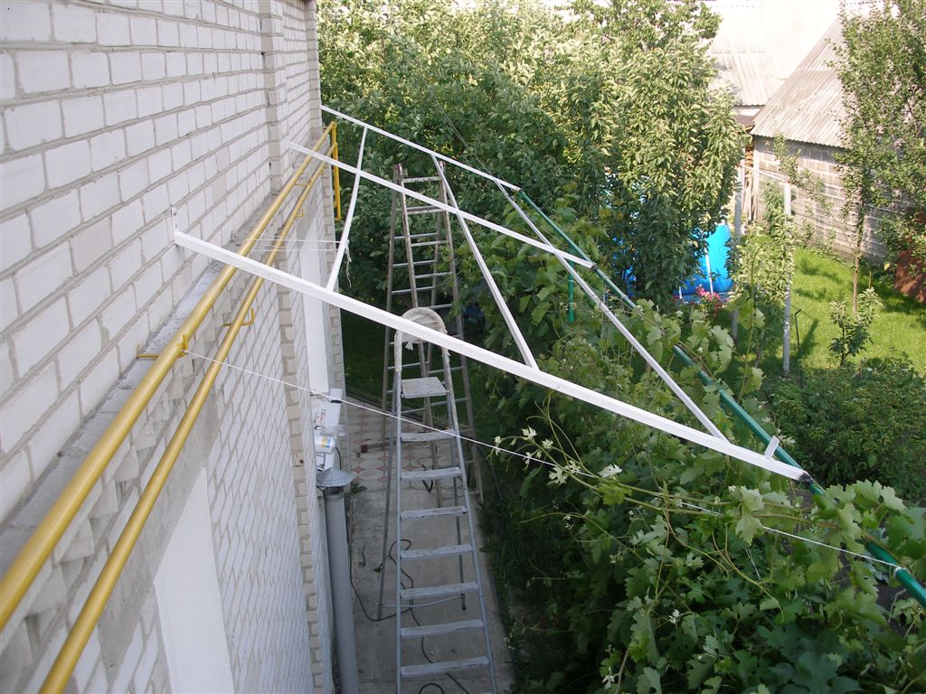

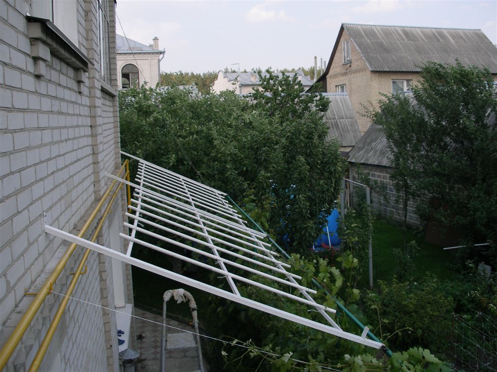

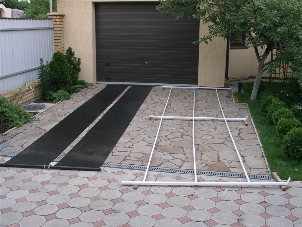

Чего то с напрягом все продвигается :(. Пока сварил каркас, покрасил хамерайтом, пару раз пришлось подрезать-переварить-перекрасить - так и очередные выходные подоспели.
Зато почти закончил, осталось подключить шланги и проверить в работе.

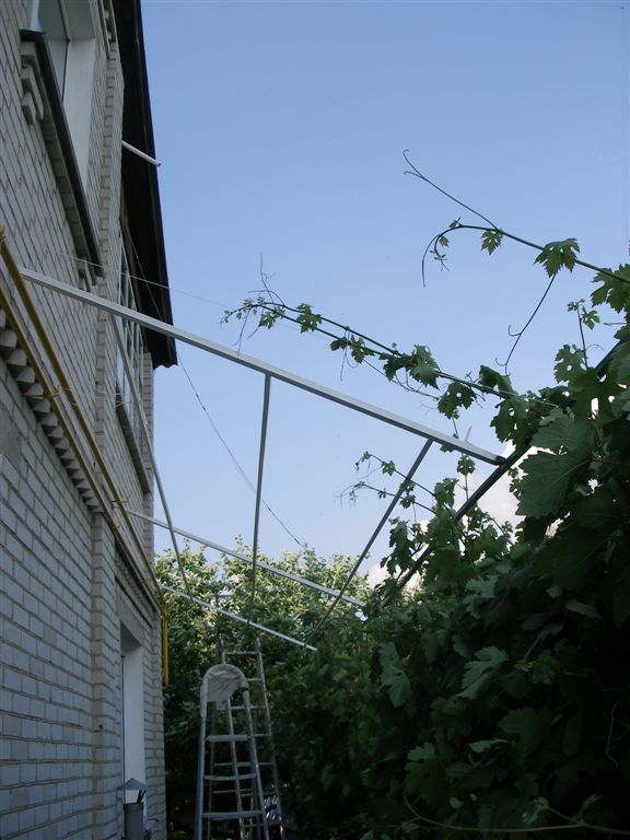

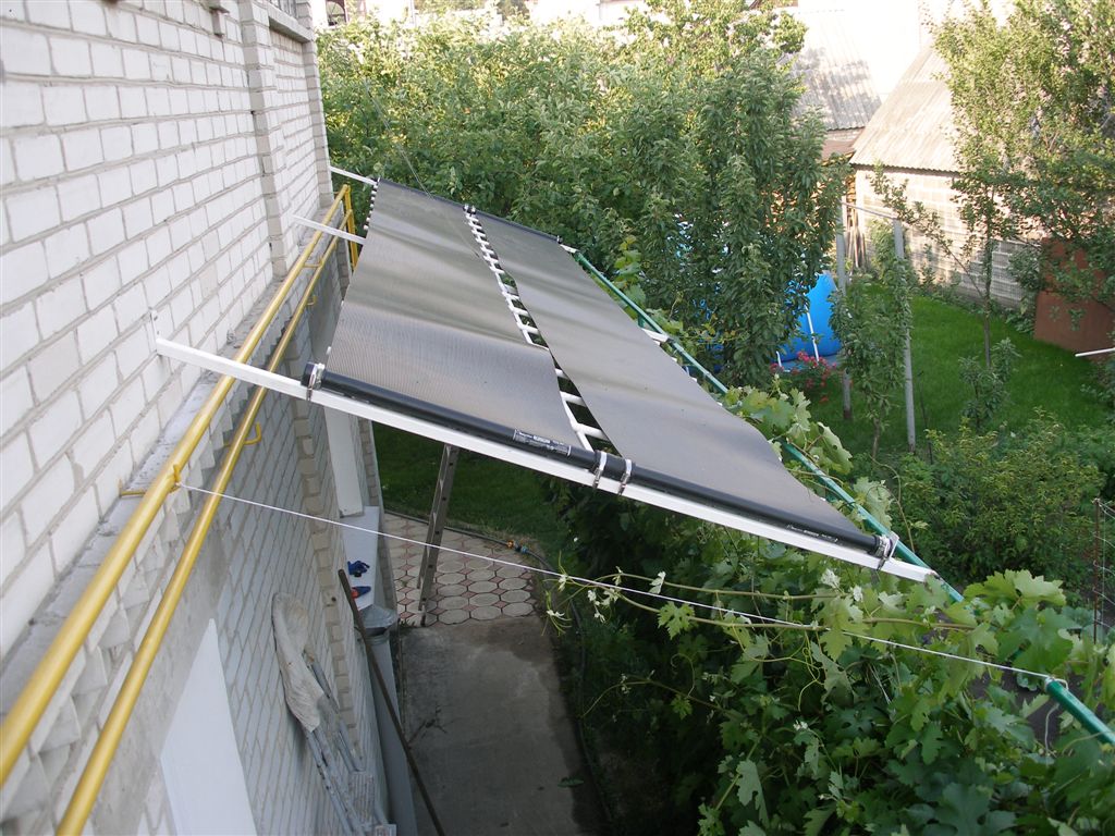

В процессе :D: дело в том, что решил ставить сразу "стационарно" - делаю что-то вроде перголы над проходом между опорой для винограда и стеной дома, на кот. и размещу девайсину. Параллельно, заменил штатные шланги от очистки к бассейну. Тут китайцы как всегда на высоте: все резьбы -"ненормальные", точнее индивидуальные, поэтому приходится самодеятельностью заниматься: купил армированной п/э трубы 40 мм , пока переточили фитинги трубу соединил при помощи пластиковой трубы (жесткой) и обычной метал.муфты.
Купил специальные "концевики" для трубы, но и тут китайцы соригинальничали: на трубе навивка армировки - правая , у китайцев на концевике - резьба левая :-x Повбывав бы...
На следующих выходных система должна работать. :)

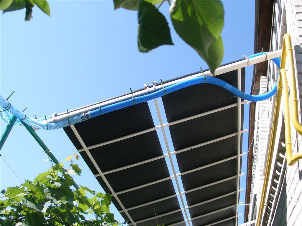

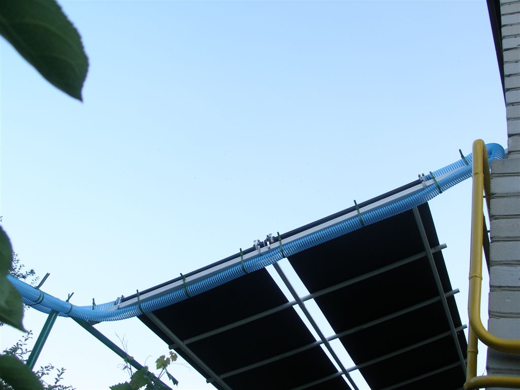

C нагревателем еще один нюанс вылез: большая парусность, поэтому по краям зафиксировал хомутами. Сначала жестко, но вовремя одумался: коэф. расширения видимо приличный и получается, что на солнце полотно удлиняется и идет слегка волнами (на фотке видно), а вот когда солнца нет, сжимается и очень прилично - "ход" наверное как минимум пару сантиметров. Если бы не ослабил крепеж могло бы порвать коллектор
Чтоб не парусило, просто привязал к каркасу в скольких местах полипропиленовым шпагатом

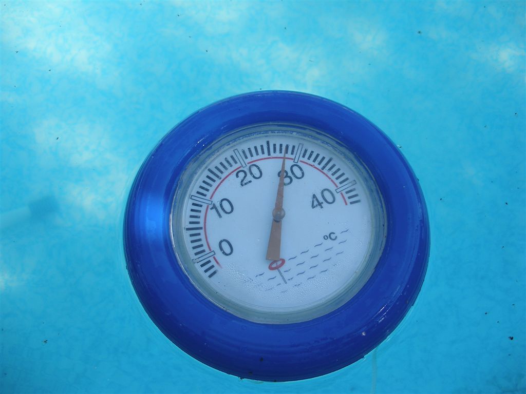

С утра начал греть. За исходное беру температуру вчера вечером - 22 град. За ночь на 1 град упала, начинаем с 21.

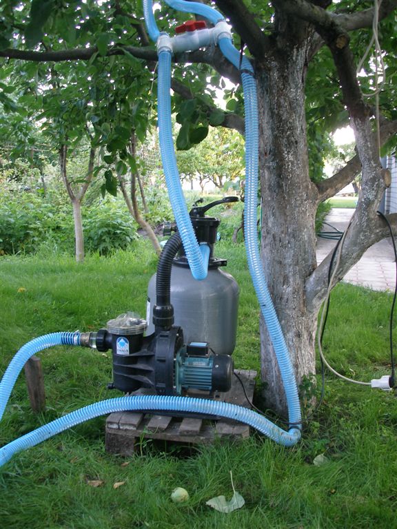

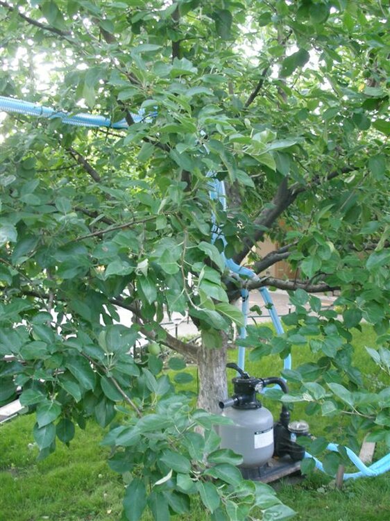

Возникли некоторые сложности, о кот. собственно, предупреждали: в связи с подъемом воды к коллектору на 2,5-3 метра циркуляция существенно ухудшилась, напора насоса песочника видимо не хватает для резвого водообмена.

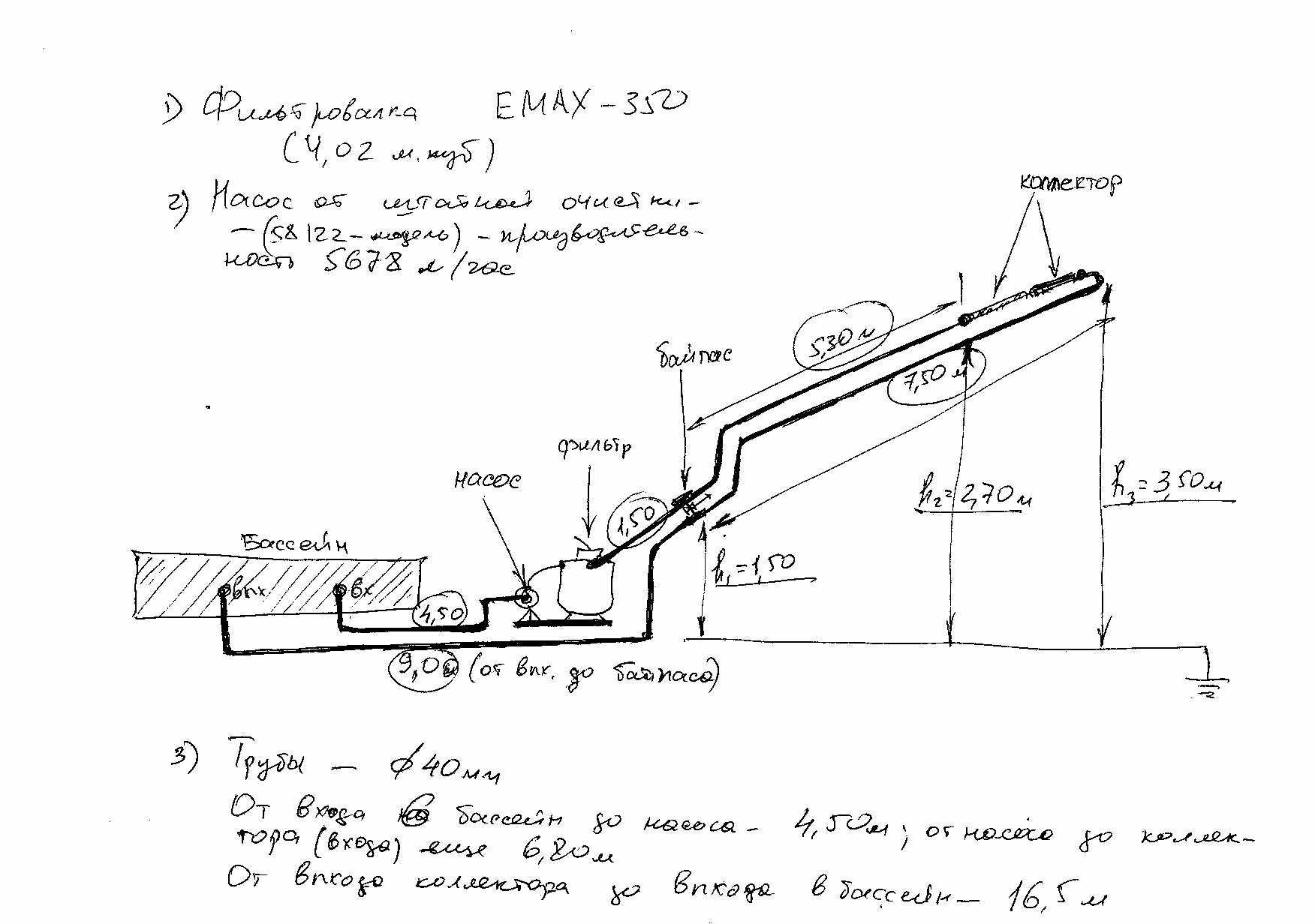

В связи с этим, вопрос к Владимиру Н2О (т.к. он "напророчил" :D): у меня остался насос от штатной очистки хочу попробовать его пристроить для начала. Куда врезать этот насос: перед входом песочника, на выходе песочника перед входом в коллектор, или на выходе коллектора?
ТТХ насосов и чертёжик разводки (от руки) в студию!:beer:
П.С. Пока вижу только вариант "на выходе из коллектора", так как в других условиях будет не хватать мощности на бочку...либо будут мешать друг другу...на диаметре 32\38 особо не разогнаться:(
Вот схемка, прошу не пинать за качество :oops:

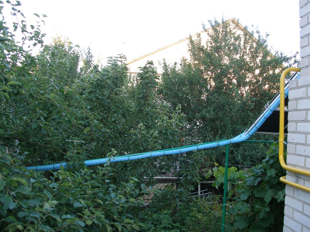

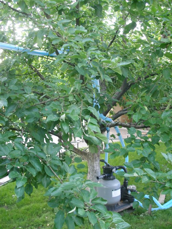

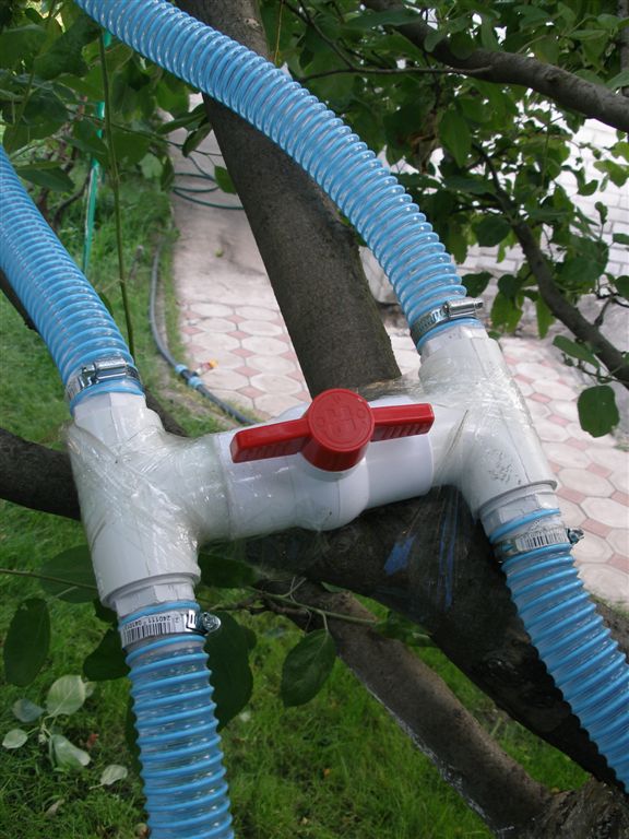

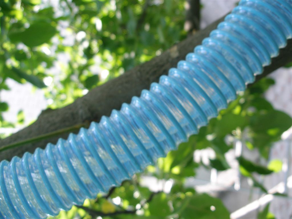

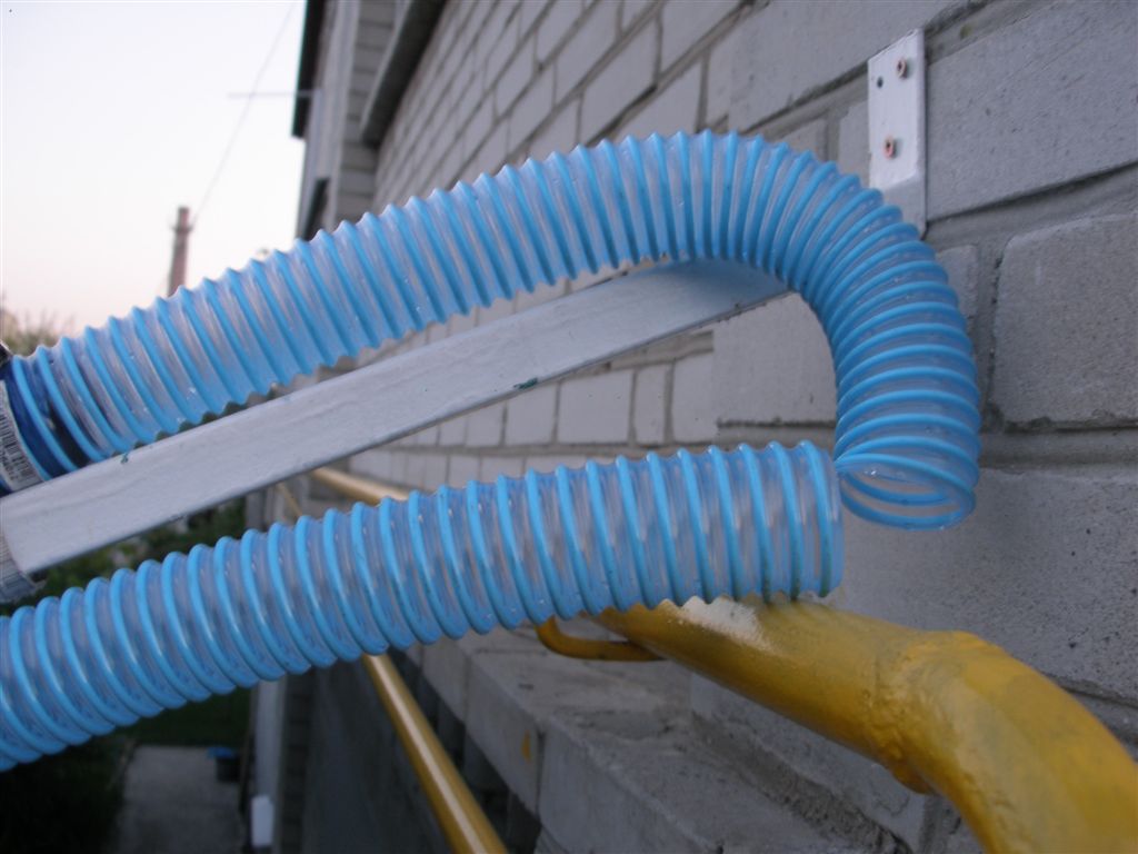

Врезаться можно в любом месте, китайская "армированная" труба, шо полиэтиленовый кулек :evil: рвется самопроизвольно, страшно оставлять без присмотра (иллюстрация на фото). Пока заменил этот кусок, добьюсь нормальной работы - заменю на что-то нормальное все трубы.
Но главное, что греет: с утра от +20 до 24 в 15-00 (потом солнце прячется за дом и коллектор не освещается солнцем. Поскольку напор на выходе слабенький, то вода возле выходного отверстия вода ощутимо теплее: супруга вообще там барахталась - "здесь так тепленько..." :D
По месту расположения второго насоса: на фотке не очень хорошо видно - входная труба до коллектора заполнена на 100%, а вот выходная - наполовину по диаметру. Поэтому если поставить насос на выходе коллектора будет ли ему хватать воды?

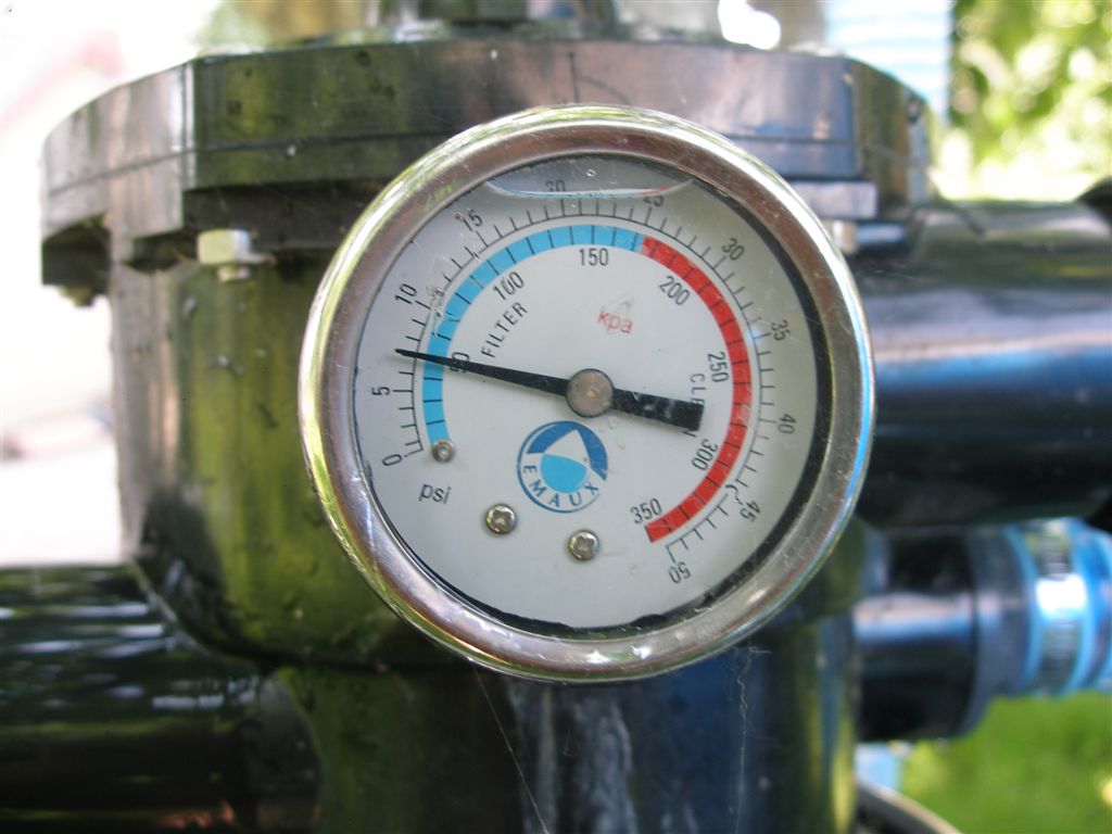

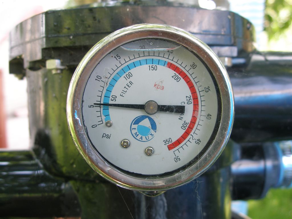

Еще пара фоток - давление когда вода идет через байпас (не поднимаясь в коллектор) и когда идет через коллектор. Возрастает вроде и незначительно, а потеря напора очень ощутима.
Как бе есть 3-ри варианта:
Кардинальный - ставить нормальную систему циркуляции...
А дальше вилка (всё равно где то будут потери):
Если заберёте воду до входа в коллектор, после фильтра, улучшиться циркуляция (по основной цепи), но вот протолкнёт ли это "чудо" больше воды на коллектор ещё вопрос???
Если поставите после коллектора то больше шансов на увеличение производительности коллекторной ветки, но в связи с перепадами высот, ограниченой мощьностью насосов и проходимостью труб, однозначного ответа дать не получится...
Есть ещё один неоднозначный вариант: забрать после насоса, перед фильтром... скорость прохождения воды через песок уменьшится - "это +", но и поток на основной форсунке уменьшится...хотя две ветки основная и "коллекторная" должны скомпенсировать эту незадачу.
+ сложность врезки в "чёрную трубу"
Честно! чёрт его знает, все варианты уж очень с большим количеством должно, может быть и наверное:( дать совет в такой ситуации достаточно неблагодарное дело:beer: посоветуюсь с коллегами, может они что подскажут...

Пошел по самому простому пути: на выходе песочника поставил насос от штатной очистки. Эффект, похоже, только моральный - как был шланг от коллектора заполнен на выходе наполовину, так ничего и не изменилось, еще раз убедился, что штатный насос - туфта.

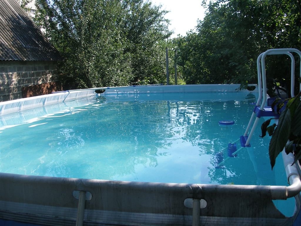

По сути: реально греет, с утра с 9 часов до 14 температура увеличилась с 21 до 24 градусов.
Из минусов: в районе выхлопа очистки в бассейн - "очень тёпленько" :D , а вот снизу вода ощутимо прохадная, как в плохо прогретом озере, видимо за счет слабого напора на выходе очистки плохо перемешивается.
Возможно есть смысл запустить 2 отдельные ветки на забор и сброс воды прямо на коллектор, минуя очистку.
Погляжу пару дней, что и как: раньше даже в сильную жару редко больше 25 град. вода нагревалась - бассейн в окружении деревьев, плюс солнцем освещается макс. до 15 часов.
Сегодня включил часов в 8 утра, вода в бассейне была 22 град. в 14 часов вода была 26 град: обычно даже в жару 25 град
Посмотрю завтра на сколько нагреет: если до 27-28 поднимется - однозначно работа коллектора. Надеюсь с утра исходная температура будет на пару градусов выше - 23-24 (все равно за ночь остывает) ну и плюс 3-4 градуса вполне реально.
Чтобы разгрузить очистку планирую купить в ЭЦ самую дешевую насосную станцию - 484 грн - 2,8 куба в час и напор до 35 м и сделаю отдельный забор (ближе к верху зеркала) и сброс нагретой воды - опущу шланг на дно. В любом случае будет эффективней штатного насосика с производительностью может и 5 кубо, но с нулевым напором.
Пока все устраивает: с утра - 25 град, днем - 28 (не меньше), так что решил покупкой и установкой отдельного насоса не заморачиваться. "Отопитель" включаю часов в 8-9 и до 15 часов макс - потом затеняется и смысла нет.
Бассейн расположен в месте, окруженном деревьями,так что 28 град - об этом и не мечталось ;)
В принципе все описано, девайс полезный и работает. 27 кубов моих с 9 до 15 часов на 6 градусов не нагревает, но дополнительных 3 градуса дает честно: вчера не включал - выше 25 не поднималась, после строгого выговора при вечернем "омовении" супруги - "Больше так не делай!" сегодня имеем 28 град. :rolleyes:

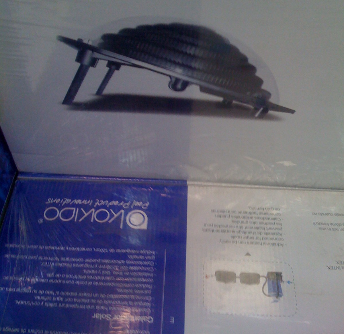

На днях в "Ашане" видел IMG_0191.thumb.jpg.5473fa43d739617d09b8383a9f4f9ca3.jpg фото жесть конечно , более нормальные фото можно глянуть на сайте производителя kokido точка com
Можно их соединить последовательно несколько штук ,на упаковке написано: переходники к басикам идут в комплекте,про эффективную форму купола ,про защитное покрытие от потерь тепла и т.д. и т.п.Про эффективность не знаю.
