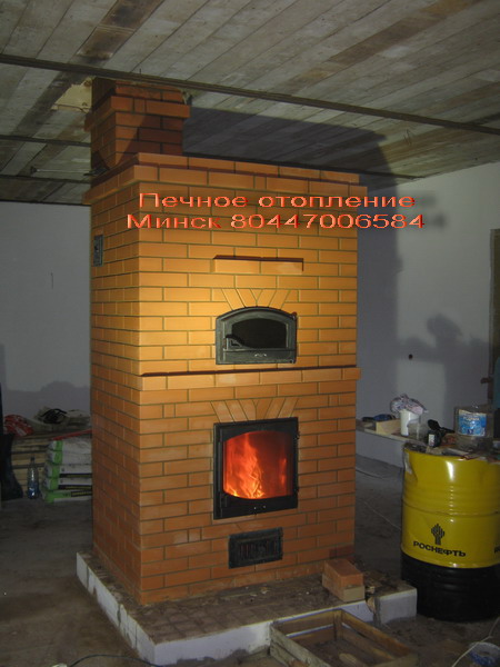

Оик, честное слово, не хочу обижать Ваши работы, может с профессиональной точки зрения печников это и высший пилотаж.. Но Вы считаете, что такая гаргара в современном котедже будет смотреться гармонично?:( На мой взгляд, не вписывается в любой нормальный интерьер. Это какой стиль? Рустик - нет. Модерн - нет. А может деревенский? Так по мне к такому стилю, надо хозяину доставать из сундука турецкий свитер с надписью Boys и курить не в кресле-качалке дорогие сигары, а на деревянной табуретке потягивать самогон с беломориной в зубах)) Помните времена, когда все ездили на советских Жигулях, Москвичах и Волгах? Тогда модно было навешивать на них прибомбасы разные. Так вот на мое мнение, это из той серии, из той жизни. Только сейчас Жигулей уже в помине нет. Все как то по модненькому да по-современному народ старается. Честно скажу у меня даже знакомых нет, кому ЭТОТ стиль нравится, даже близко. В баню еще да, но не в дом.
Ну да ладно, это мое мнение, а оно как известно бывает разным. Разговор то начинался не о эстетической стороне, а об отопительных возможностях металической топки с конвекционной разводкой тепла. Стили оставим дизайнерам))

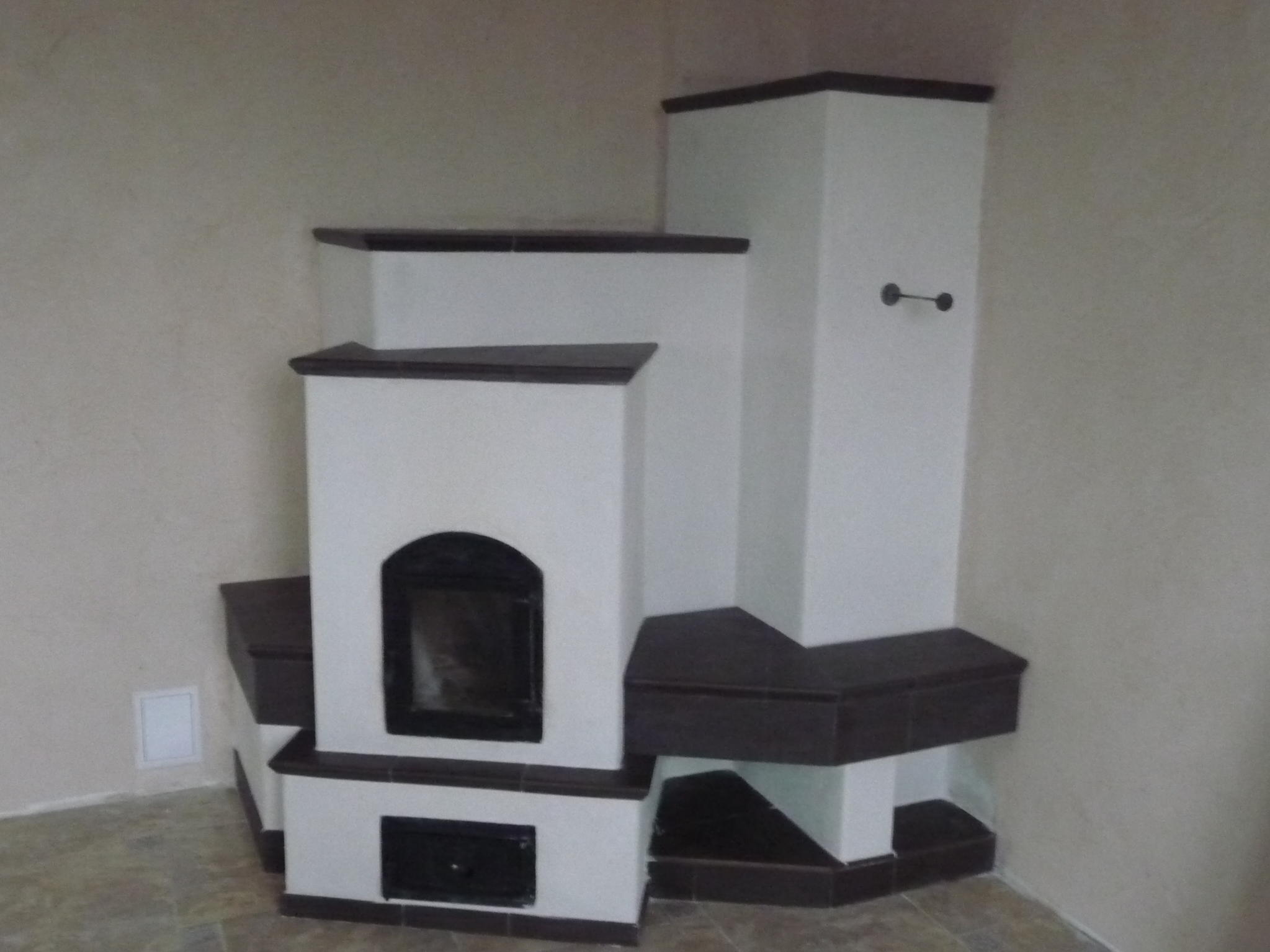

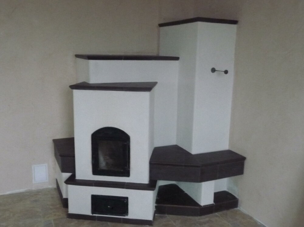

Отделка печи изразцом у Вас почему то отрицательных чуств не вызывает, хотя это очень древний вид отделки. Посему вы судите о печах исключительно исходя из применяемой отделки.
Что очень странно
Ну тогда посмотрите сюда
(ссылка устарела)
Все вполне современно и эстетично.
Что очень странно
stovemaster.com/html_en/gallery.html

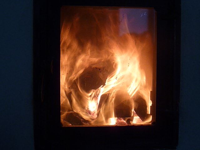

В данном случае моя!)) топка может выступать как самостоятельный конвекционный источник обогрева!! И работать в режиме тления. А можно использовать теплонакопитель(кирпич, шамот, изразец и т.д) Разница в том, что эта топка, заводская со всеми наворотами, чистым стклом, вторичным дожигом, системой чистого стекла и подводом воздуха извне в топочную камеру.

Я не против изразцов, не против любых других материалов. Я знаю, что что бы это все смотрелось красиво - это будет стоить несравненно дороже, чем готовые фабричные аналогичные решения. Я против того рожна с дешевой корявой отечественной фурнитурой и кирпичных корявых гаргар, не сравнимых с современными отопительными приборами, ни по эстетике, ни по эффективности.
зы, может на будущее при ссылках на красоту, не будем ссылаться на канадские сайты? Или мы так сами не могём? Там извините и фурнитурка другая(дорогая) да и материалы сами.. Да и по стоимости трудно судить, так как это не Вы делали. А так да, есть вполне приличные, современные проекты. Только это там, а здесь...

Но в любом случае эффективности и удобства пользования, с металической топкой будет на много больше, чем с кустарной кирпичной печью.

Печи с канадского сайта. Конструкции таких печей не есть загадка для квалифицированных печников здесь. И материалов для их постройки хватает. И фурнитура применяется качественная. И строят их здесь также как и в Канаде. И стоит это во многих случаях дешевле. чем заводской аналог, выпущенный в далекой стране. Как например на фото.
Просто у Чернова хорошая галерея работ с разной отделкой печей. А то что он работает там, это ничего не меняет.
