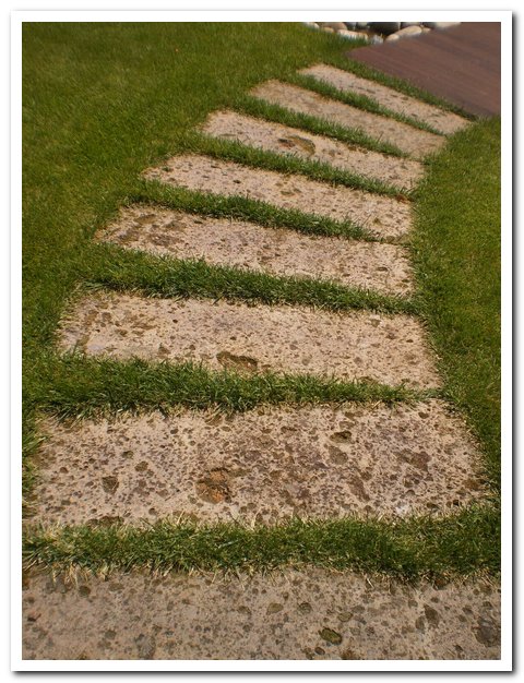

Продолжение Тосканы... Особенно мне понравилась лесенка на последней фотографии.
Лесенка супер.

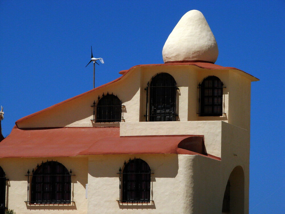

Была в Италии, поражалась: ну почему природа у нас красивее, а дома...

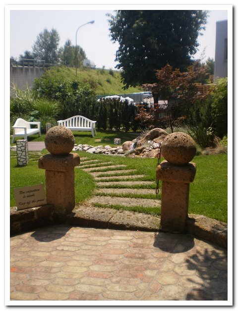

Ниже несколько моих фоток ресторана Montana в Модене (Италия).
Мечтаю что-то подобное повторить у себя на участке.

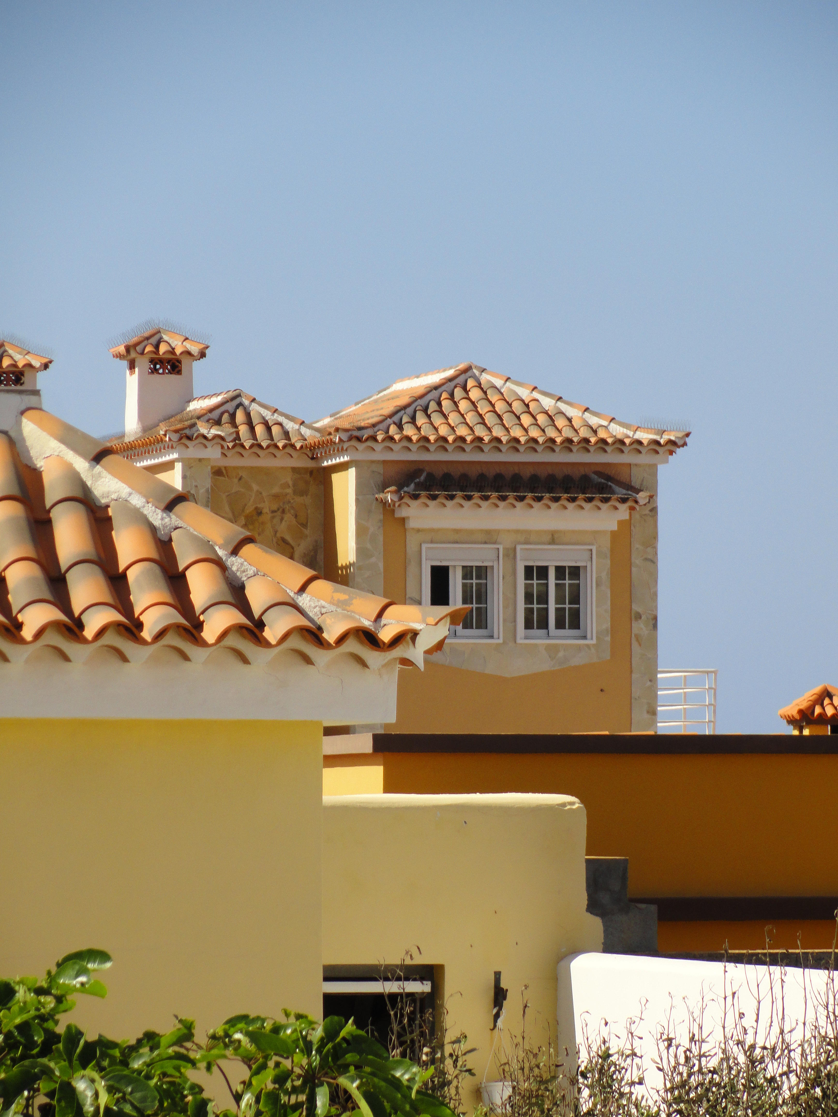

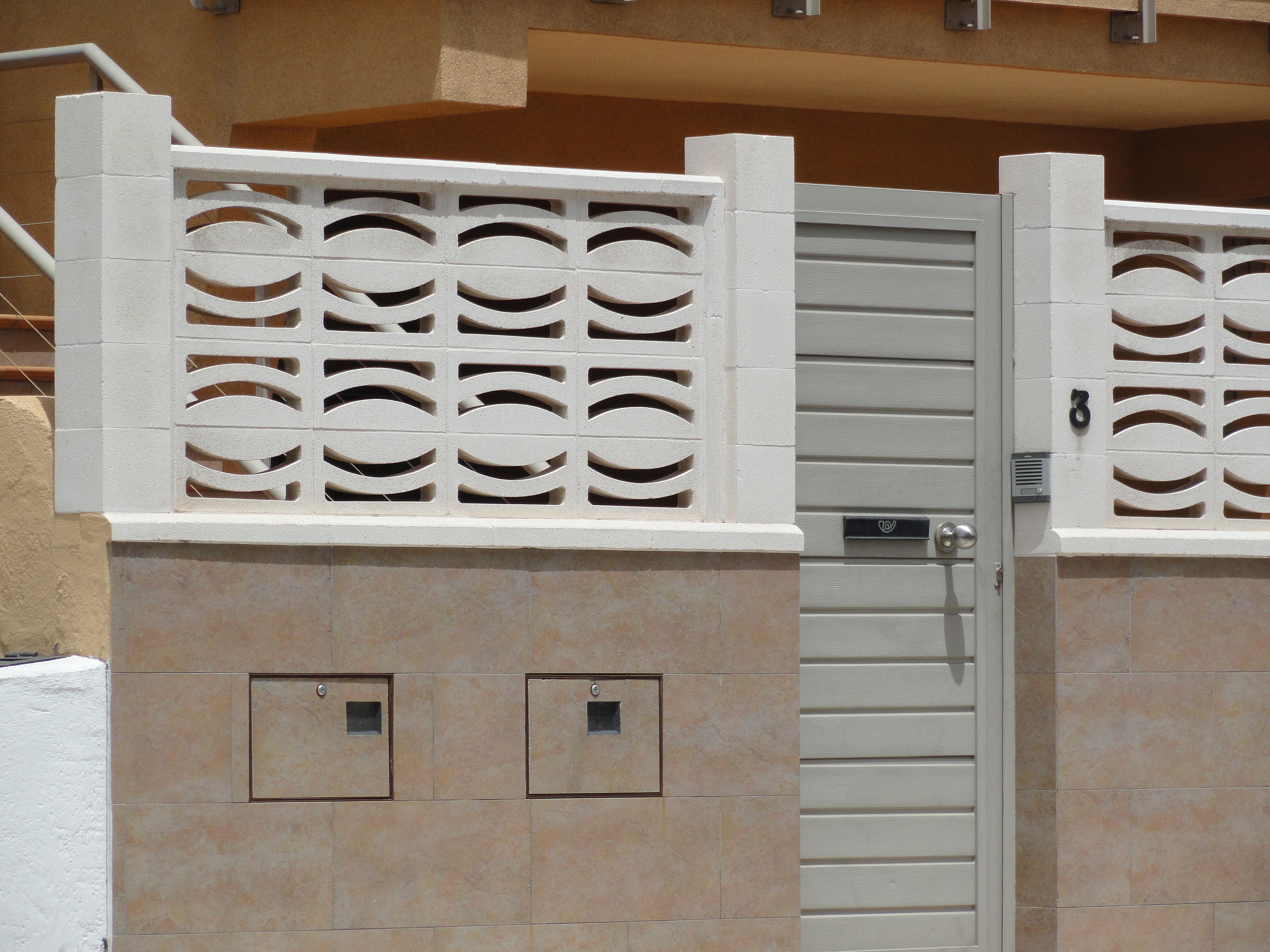

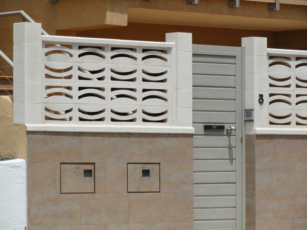

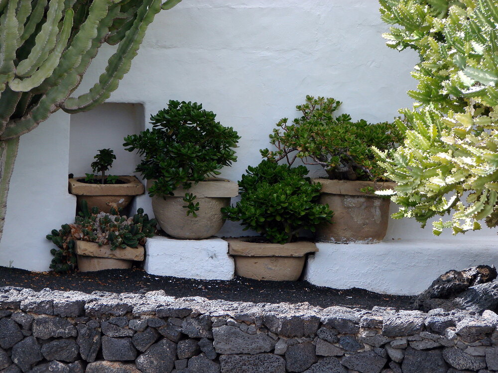

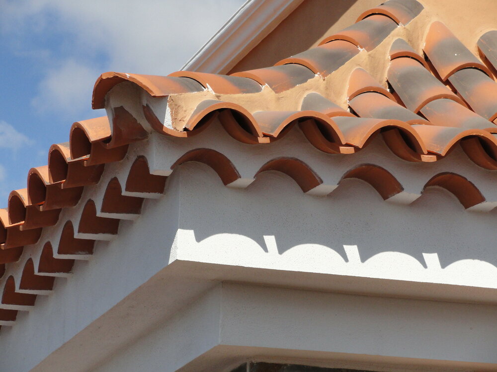

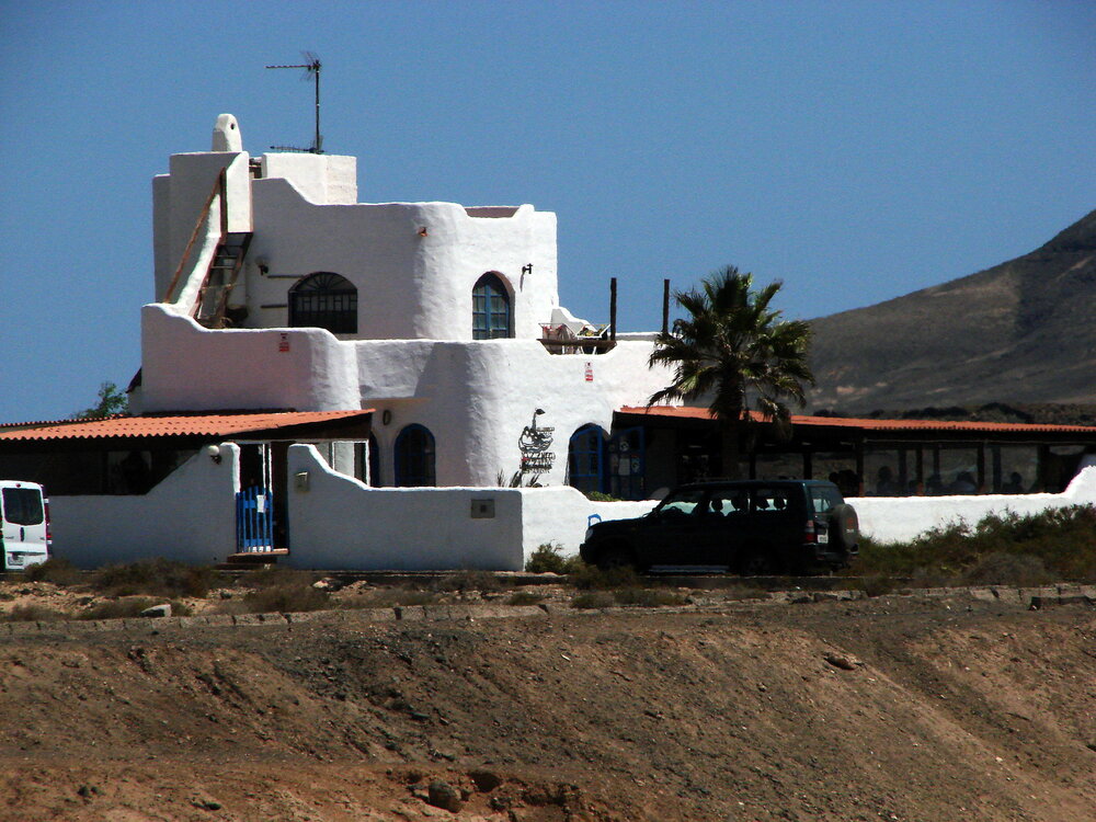

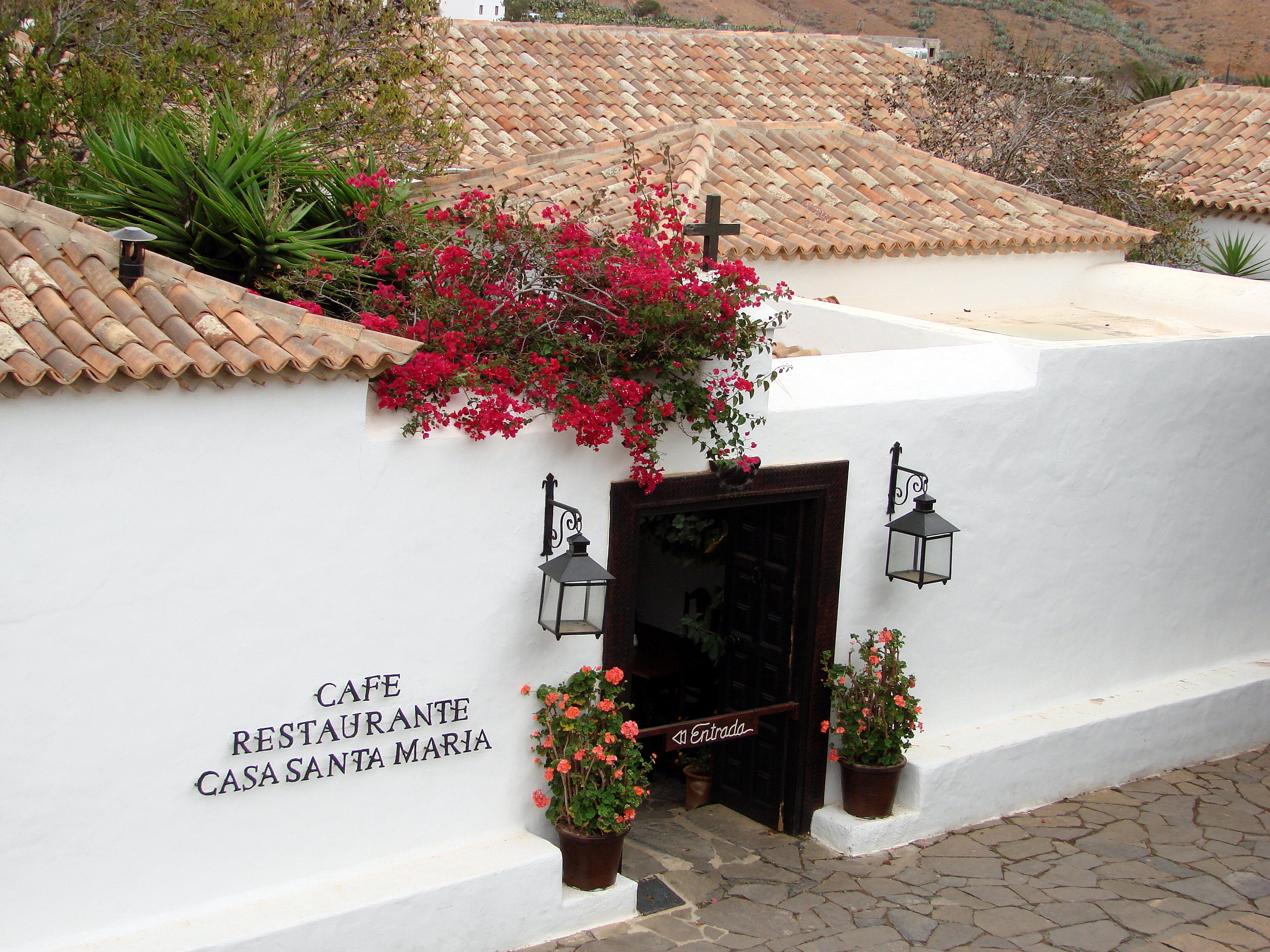

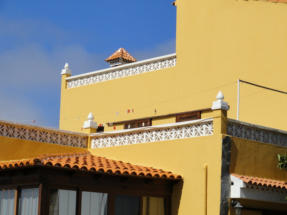

Выбрал немного фотографий Испанских. В основном с Тенерифе и Фуэртовентуры.
Ну вот умеют же "конфетку" сделать.
Причем, самое интересное что детали обычно сделаны грубовато, часто неровно... но в итоге дома смотрятся отлично, благодаря сохранению стиля и ухоженности.

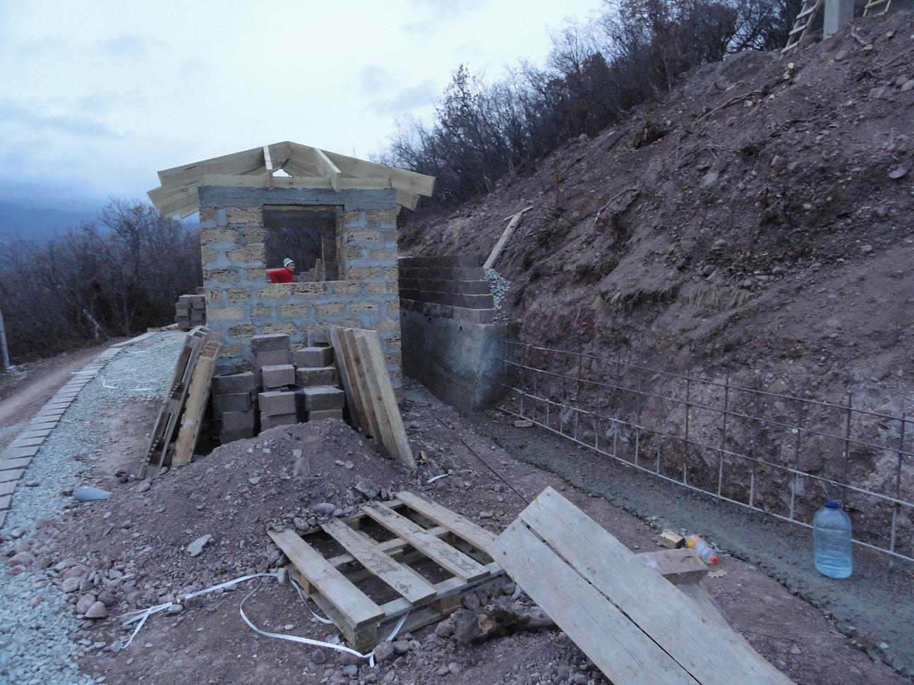

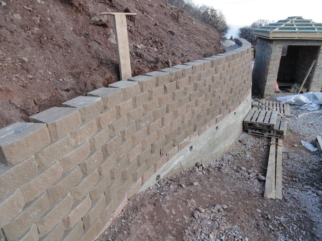

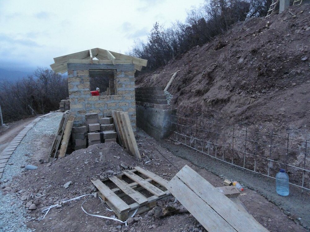

А вы не могли бы озвучить расценки на работы, по которым Вам строят дом? Просто очень интересуют расценки в Крыму. :):Rose:
Могу! Заодно покритикуйте, где переплачиваю...:)
Но это цены с учетом того, что строители ездят из Симферополя.
Земля (копка) 150грн/т.
Земля (засыпка) 75грн/т.
Подсыпка щебень 15грн/м. куб
Гидроизоляция стен 20грн/м.
Монтаж лесов 20грн/м
Демонтаж лесов 10грн/м
Вязка арматуры 3500грн/тонна
Опалубка 45грн/м
Бетон ручной 500грн/куб
Бетон с миксера 150/куб
Кладка ракушка 3грн/шт
Стяжка 50грн/м
Штукатурка 50грн/м
и т.д
По отделке еще особо не торговался....

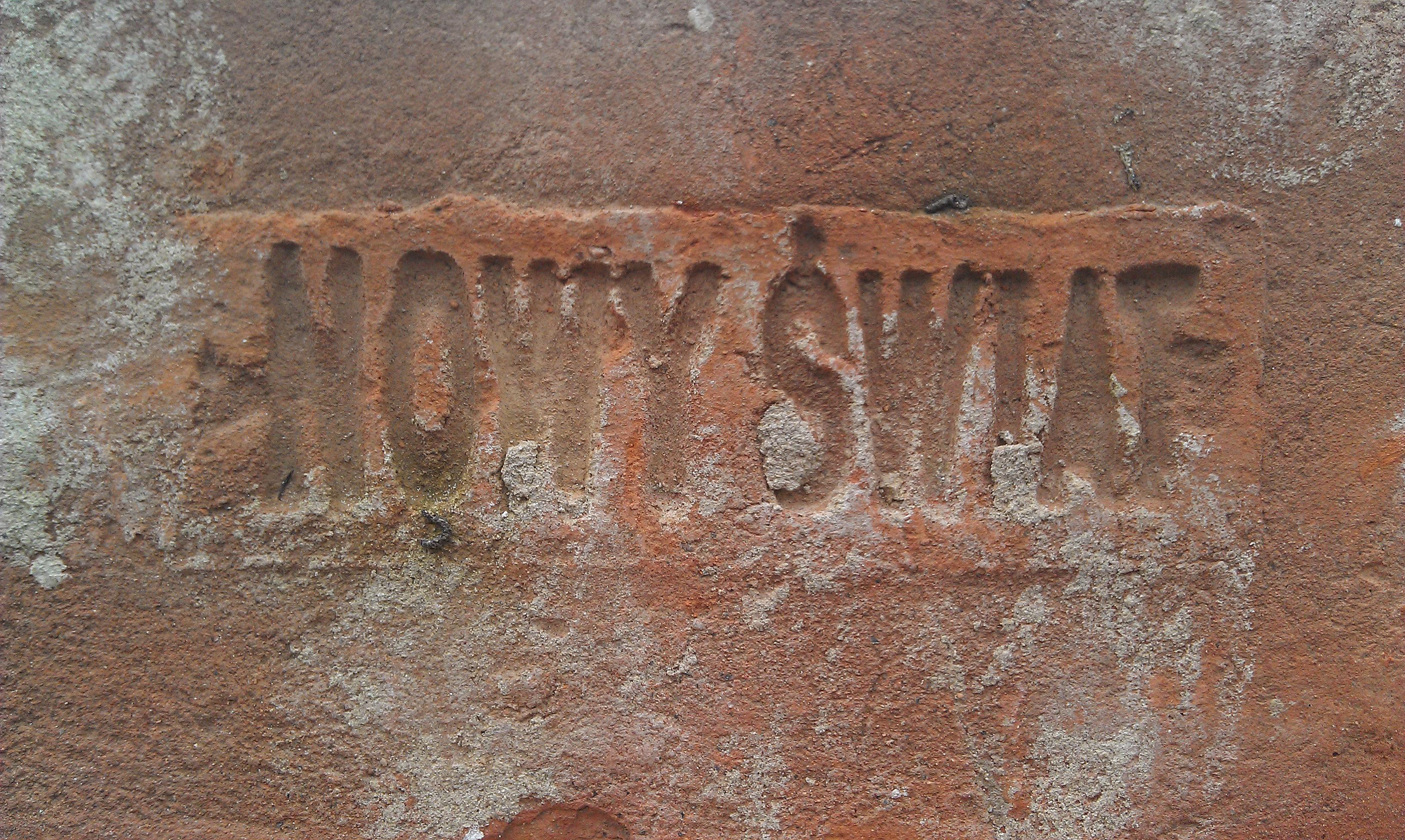

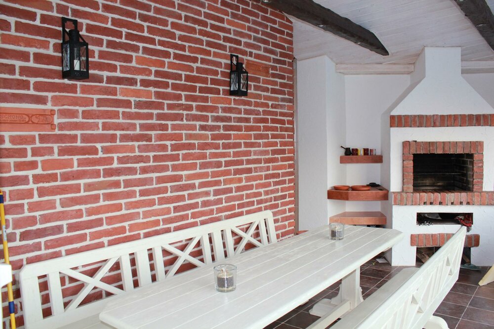

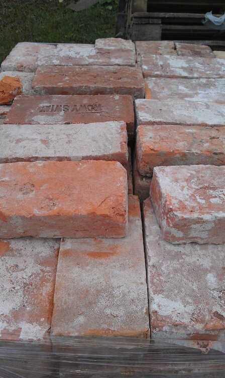

Приехал старый кирпич!!! Просто БОМБА! Кирпич с Ивано-Франковска с разборки старого Австро-Венгерского здания. Из него будет стена в зале и кухне и останется еще для фантазии.
На последней фотографии, такой кирпич уже в кладке.
Если кого-то заинтересует, поделюсь контактами где брал, сработали хорошо.
  • Лайк 10
а как вы узнали, что в ивано-франковске как раз разбирают здание. мне просто тоже надо будет декорировать 2 стенки
Я его от туда забирал и мне показывали фото здания. Я склонен верить что это так. На кирпиче несколько клейм, одно из которых "NOWY SWIAT". Можно погуглить и найти что за завод выпускал такой кирпич.... если что-то найдется конечно )))
ну а как всё таки нашли, что кирпич выставлен на продажу?
Так тут на форуме и нашел. Есть люди, которые занимаются античным кирпичем.
Если нужны контакты, скину ссылку.
киньте мне ссылку, очень прошу :) буду благодарен

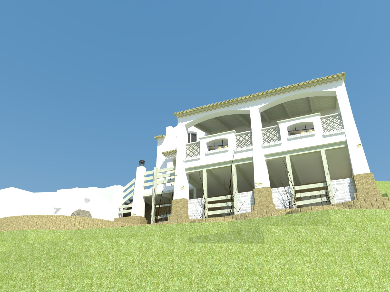

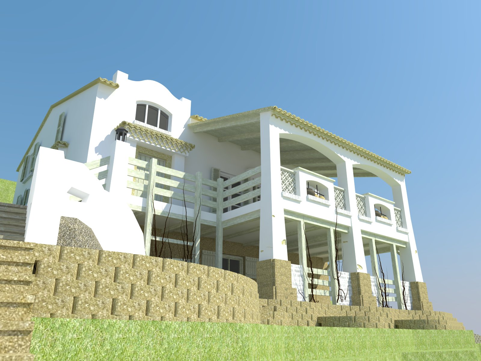

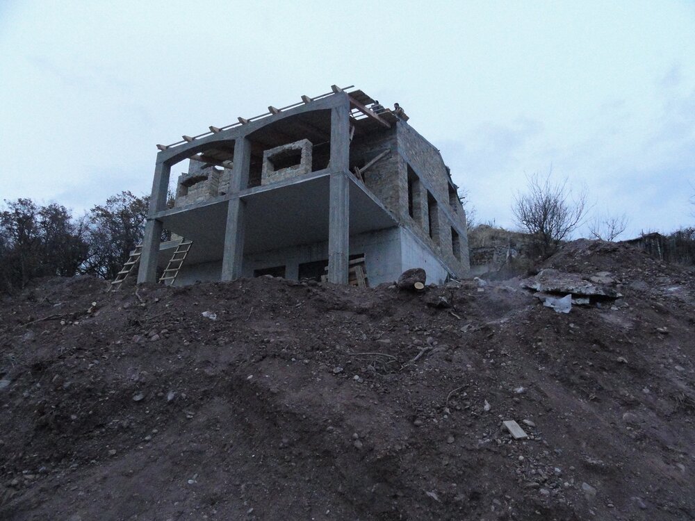

Дом начал уже вырисовываться и пришло время серьезно задуматься над отделкой и внешним дизайном.
Архитектор выдал сегодня новый экстерьер дома, и я просто в него (дом))) влюбился!!! Я очень хотел чтобы в доме было как можно больше белого и похоже не зря.
С удовольствием делюсь....
  • Лайк 6
Правду говорят вся суть в мелочах.
Хорошо прорисовал вам архитектор,если так получится реализовать задуманное. Будет конфетка!
Чего вам и желаю!
красивый дом..... по дизайну чувствуется ..что дом стоит в теплых края.. ..))
в киеве он бы так не смотрелся.. как на этом красивом месте..

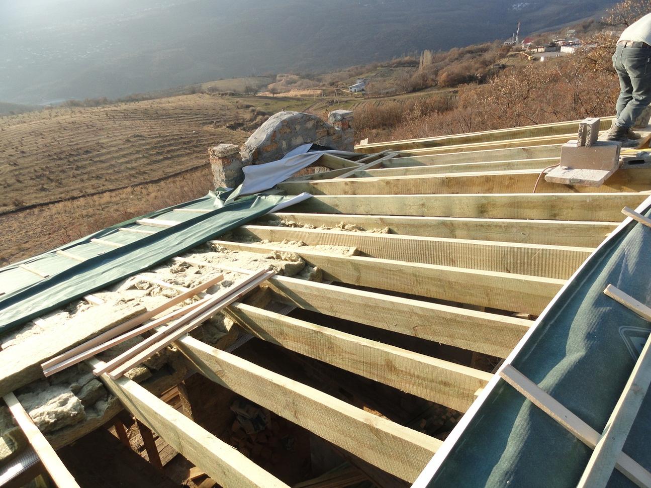

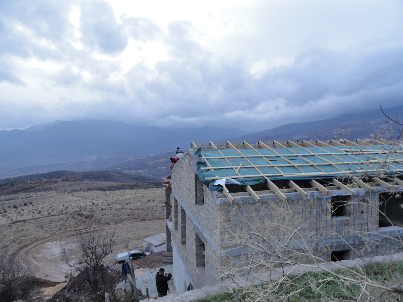

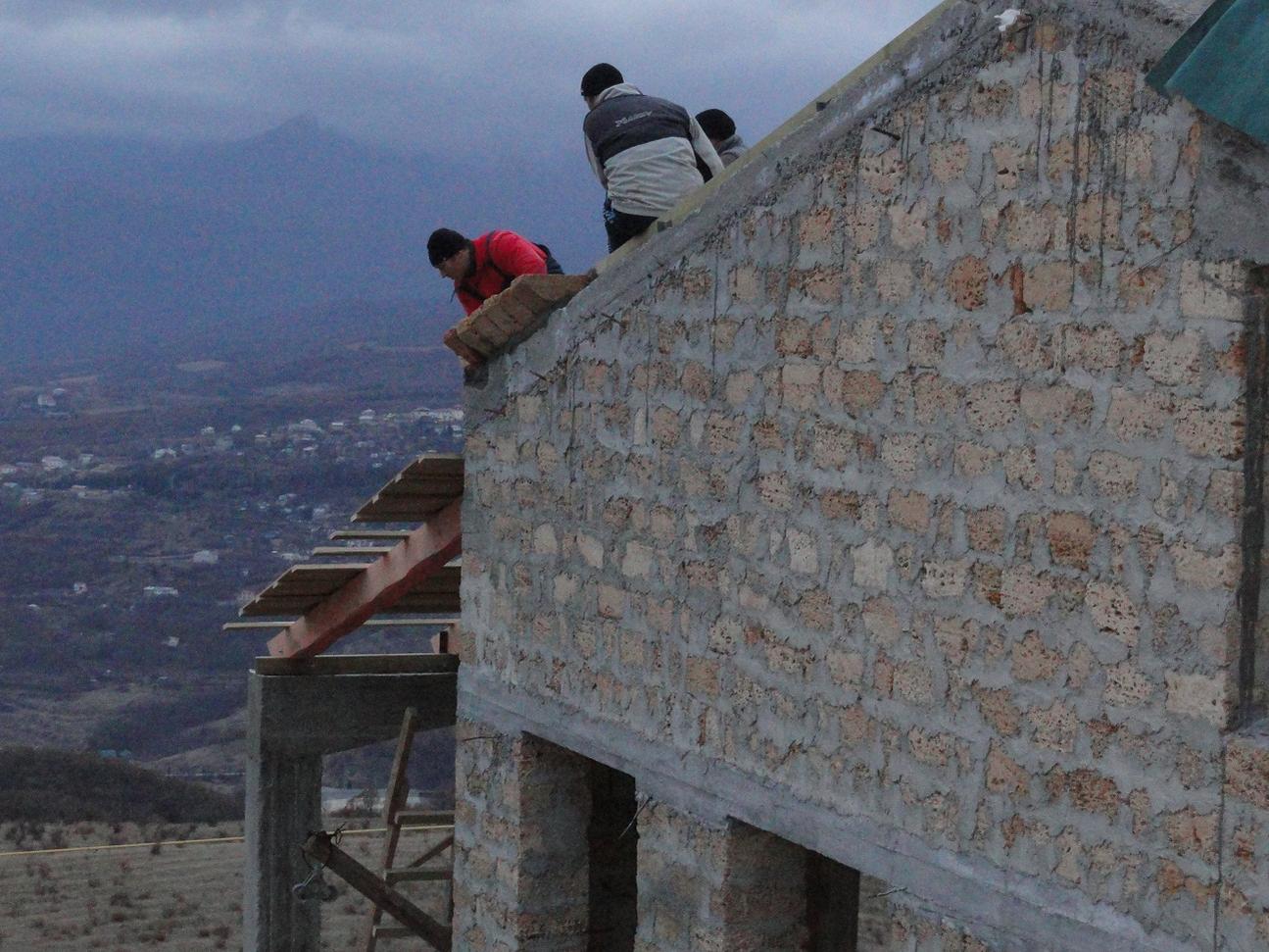

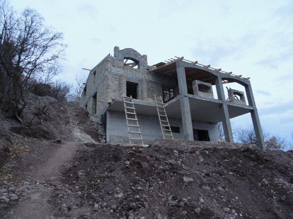

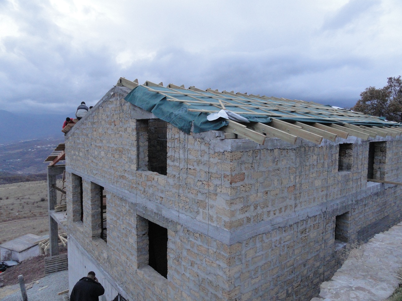

Сегодня лазил на крышу проверить как установили трубу. Завтра начинают класть черепицу!!! Я в предвкушении...:)
Понравились окошки на визуализации(кроме всего остального). Не подскажите размеры тех небольших поделенных импостами на 6 частей?
