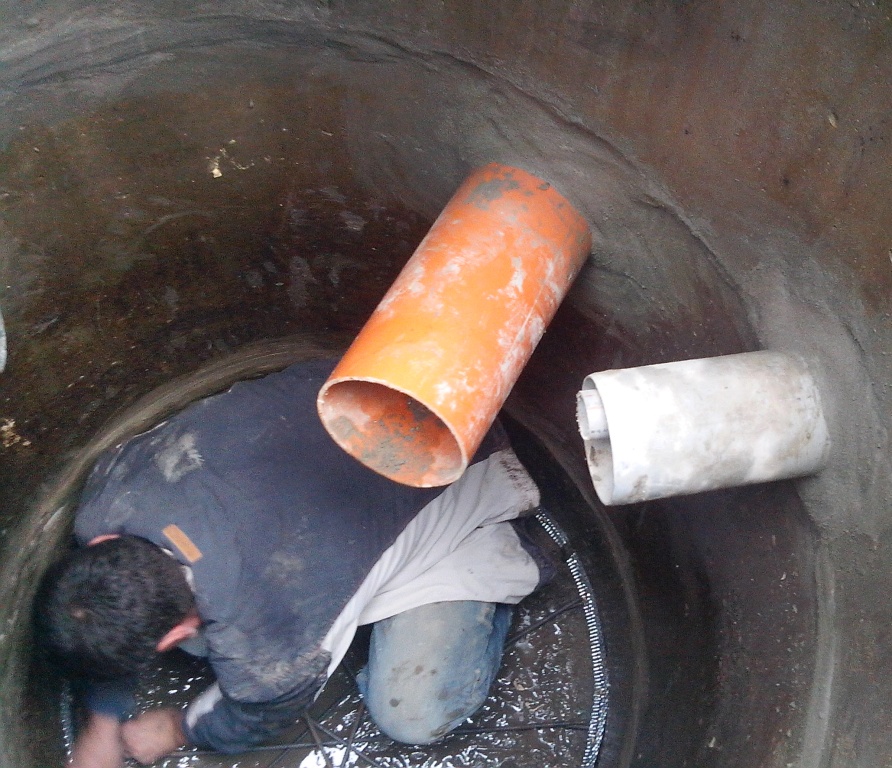

Забетонировать дно кольца септика
Igor_M
Ну будет там щель миллиметровая... ее какулы за неделю затянут. Подводные лодки и те, текут.
Полностью с Вами согласен. Единственное, что мои стоки пока будут очень малы, чтобы содержимым загерметизировать.
Без бентонитового шнура, или ему подобного, герметично не выйдет. Дно при застывании уменьшится в объеме и по периметру возникнет тонкая трещина между кольцом и дном. Я, к сожалению немного наступил на эти грабли, но не смертельно, переделать можно и буду. В моем случае придется штробить по кругу канавку, укладывать бентонитовый шнур и делать поверх стяжку пару сантиметров.
Немножко не правильно. Штробить не обязательно. Высота бетона над жгутом не менее 5 см. и его желательно к стене крепить с помощью сетки
