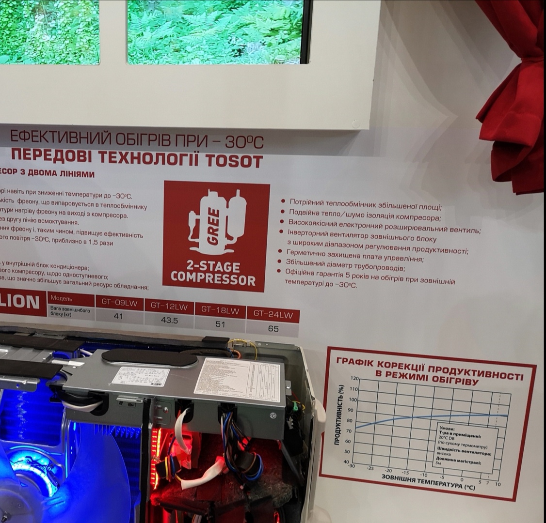

Подскажите, пож-та, что лучше выбрать для обогрева зимой:
1)Midea Oasis Plus,
2)Haier Nordic,
3)Cooper&Hunter ICY III,
4)Tosot Elion
По параметрам они похожи, интересует надежность и шум. И еще, в купере и тосот 2-хступенчатый компрессор, действительно ли он эффективнее на морозе, чем у конкурентов?
2х ступенчатый компрессор, ещё никто не смог повторить по эффективности обогрева.Считаю, для обогрева без доп источников это оптимальный вариант и надо прежде всего обращать внимание на то, сколько кВт тепла будет при - 25'С.тк греет не COP :lol:. У Elion остаётся 82% производительности.
СН ICY сейчас в дефиците. TOSOT Elion отличный вариант цена /качество. См таблицу с выставки в приложении. График падения производительности в зависимости от наружной температуры :good:
Видео о модели tosot.com.ua/products/series/seriya-elion/
сертификат есть , или только бла-бла ?
