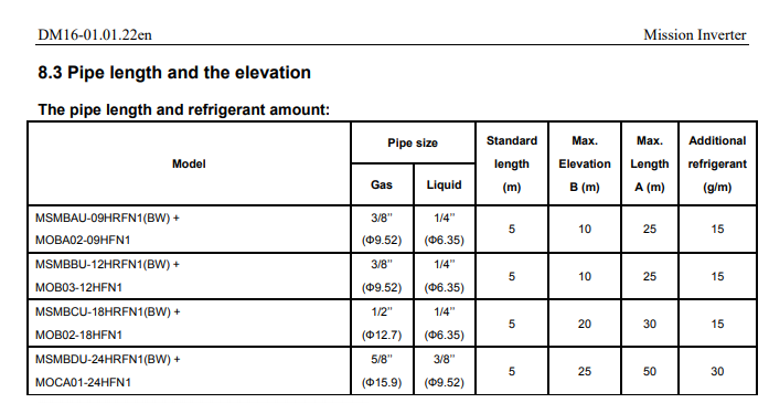

Хочу купить midea mission 12 и поставить самому. Траса будет 14 метров. Нашел мануал на первый мишн, там на каждий метр после 5 пишет что нужно добавить 15 грамм. Я знаю здесь есть люди которыє ставили второй мишн, там те же цифры? Спасибо
[ATTACH]703589[/ATTACH]
Я то же говорил своим установщикам
В ответ - Нет, все нормально. Что то там показывали что добавлять не нужно и даже вредно.
Не знаю. У меня трасса на треть короче. Посмотрим

Так это легко проверить-звоните в сервис мидеи сейчас , а не когда будет поздно уже

то скільки потрібно дозаправити? по 15 грам на кожен метр після пʼятого?

Техподдержка ответила что так как кондей на два блока и на каждый там заправлено НА 5 МЕТРОВ и у меня подключен один блок на 10 метров то у меня все нормально. Косвенно подтвердили что мидея заливает фреона только на 5 метров трассы
