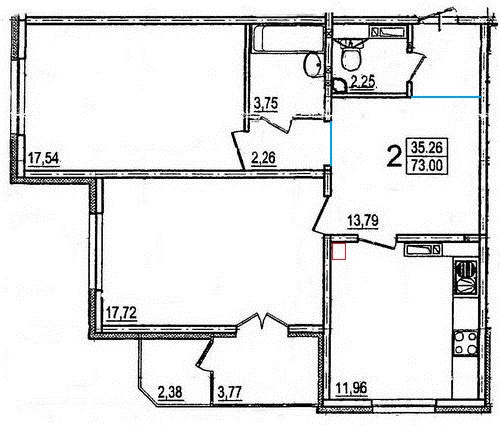

Помогите, пожалуйста, выбрать кондиционер.
Квартира 70 кв.м., окна на юго-восток и юго-запад. Разводка уже сделана под 2 инвертора и ремонт закончен, поэтому ограничение в количестве 2 сплита. Нужно чтобы кондиционеры были способны охладить всю квартиру летом. Нагрев зимой в принципе не нужен, а вентиляция очень желательна. Маленький ребенок, сейчас 10 месяцев.
Основные параметры: тихий, компактный, комфортные ощущения, удобный в использовании.
Рассматриваю что-то от среднего до премиум. Может даже Daikin, если я действительно увижу преимущества.
P.S. Чтобы сейчас включить вытяжку на кухне или в ванной нужно открыть какое-то окно. Особенно это напрягает зимой. Если кондиционер каким-то образом сможет помочь, то это будет большим плюсом.

Внешний диаметр медной трубы 6 мм. Эл. кабель 4*1мм. Питание выведено к внешнему блоку. План квартиры на рисунке, места для кондиционеров в двух левых комнатах.

Для разных мощностей, иногда и для брендов, разные размеры-параметры кабелей, труб. У Вас комнаты равные, думаю закладка была под 9-ки (2,5-3,0 кВт). Значит вторая труба у Вас 3/8* или 9,5 мм.
С кабелем немного монтажники сэкономили (на работу кон-ра не повлияет). Электрики из соседней ветки не оценили бы:).

Закладка была год назад до штукатурки стен. Сами кондиционеры можно было вешать в конце весны, но тогда денег не было. Вот сейчас возвращаюсь к вопросу.
Уточните размер другой трубы - 9 или 12 мм.?
Под конденсат надеюсь тоже вывод сделали?
Озвучьте что вы хоть примерно хотите? На какие деньги? Вариантов много и заново начинать все перечислять..., почитайте веточку - там много полезного.

Вывод под конденсат сделан.
Примерный бюджет до 20-25 тыс. грн.
