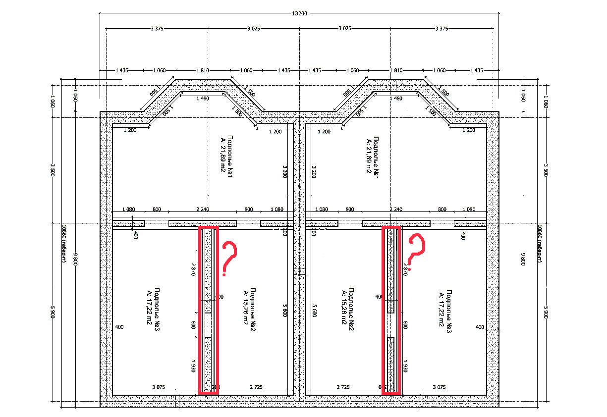

Есть проект, но не под перекрытие плитами, а хочу перекрыть все таки именно плитами, так если взять плиту 6,2 м. и перекрыть то нужна ли вообще тогда перегородка фундамента выделенная красным???
Перегородка не може являться несущей основой :) сегодня она есть завтра нету, перепланировка и все такое ;) Кто Вам делает проект, если такой есть? Неужели нельзя найти нормальные несущие стены для опоры плит?
Ну не зря же в ГОСТе упоминают о плитах котрые ложатся на три стены, двумя торцами и одной из сторон, там другой расчет нагрузки и методов работы арматуры в плите.
Если можете скиньте проект раскладки плит, он должен у Вас быть.
Несущая стена есть, на нее ложаться плиты, у меня возник вопрос, почему нельзя что бы тремя точками держалась плита. В дейсвительности, в проекте у меня нарисовано что плиты лежат только на двух точках, но при пересчете я вижу что есть моменты где плиты будут лежать на 3х точках. Мало того, житомирский "хороший" архитектор нарисовал нам плиты которых нет, вот я пока сам решил пересчитать все с учетом как правильней (говорю о двух точках) и существующих плит.

Перегородки не можна підмуровувати під саму плиту. Повинен бути зазор 30-50мм, оскільки плита має норомативні прогини і прогнувшись під навантаженням пригрузить перегородку. Перегородкі не розраховані на те щоб нести навантаження від перекриття і під ними нема фундаментів, відповідно вона разом з підлогою може просісти. Зазор між перегородкою та плитою можна закласти пінополістиролом або задути піною.
В круглопустотних плитах арматура розрахована на випадок коли плита опирається по торцях відповідно на третю сторону її опирати небажано. Якщо плити не влазять по ширині, краще вибрати одну вужчу. Проміжоко між плитами залишити по середині а потім домонолітити.

Теперь мне стало понятно, а я думал что плита ложиться на перегородки. буду за этим следить.
В принципі не потрібна, але збільшиться навантаження на фундаменти, потрібно перевірити
А что нужно проверять конкретно, как правильно рассчитать? Может сделать перегородку и эту и другую просто в два раза тоньше, немного экономия на бетоне и будет опора, но над подвалом все равно нет опоры центральной, но там и стены не будет.
