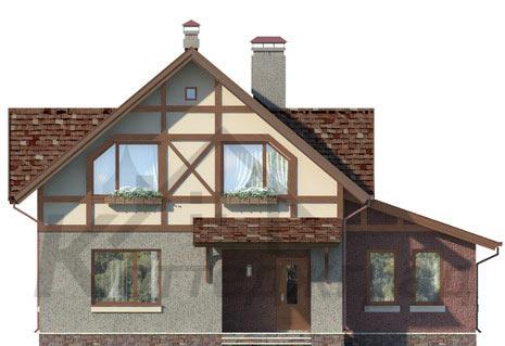

Молодой человек, вы прежде чем кричать и вопить, почитали бы внимательно...
1. советы по поводу контруктора не виртуального а РЕАЛЬНОГО. совет был найти конструктора и исходя из его просчетов и выводов дель то, что посоветует... все варианты армопоясов и т.д. были написаны, как пример общения с тем самым конструктором, чтобы он мог посчитать что из этого реально...
2. по поводу НЕВОЗМОЖНО укрепить фундамент... не говорите о том, в чем совершенно не разбираетесь... его укрепить еще как можно и не одним способом, просто эти способы обычно сложнее и менее эффективны, чем заложение нового...
3. если вы ВНИМАТЕЛЬНО читаете посты, то в моем предидущем НАПИСАНО, что эта картинка прикреплена КАК ВАРИАНТ ВНЕШНЕЙ ОТДЕЛКИ дома (сочетание штукатурки и фальшбалок)...
4. если ВЫ не смогли выполнить горизонтальную гидроизоляцию дома, это не значит, что никто не сможет... на форуме УЙМА примеров когда строились САМОСТОЯТЕЛЬНО люди без строительного образования и опыта... строились полностью, начиная от фундамента и заканчивая кровлей...

3.да, на рисунке симпатичный домик, но не только благодаря отделке если Вы внимательно присмотритесь, а и правильными пропорциями. чего, не скажешь о старом домике хозяина.

по поводу картинки. ЕЩЕ раз повторю, эта картинка как пример внешней отделки... и ни с одним реальным домом (моим или ТС) не имеет ничего общего... просто хотел показать тот вариант отделки на котором остановился сам...
