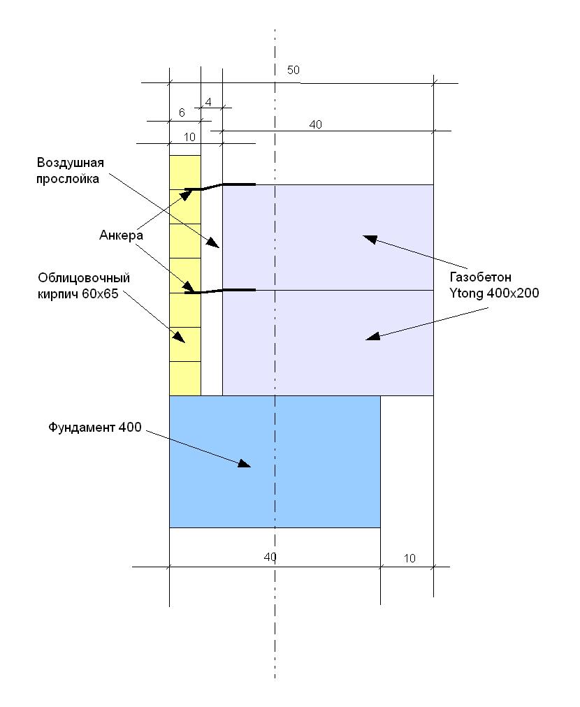

SIV Опубліковано: 19 червня 2008 Поділитись Опубліковано: 19 червня 2008 Или все-таки пока не поздно накинуть лишние 7 см на фундамент и ложить блоки шириной 365 мм? Муки сомнения пипец как терзают. Дом ведь на всю жизнь строится... Я закупив PP2/0.4 товщиною 40 см. Зато потім не будть мучати "смутные сомнения" а чому не доплатив ще трохи і не купив грубший. Враховуючи тенденцію до подорожчання газу беріть 36.5 а ліпше 40 см. Доречі блоки YTONG можуть нависати (виходити за межі фундамента) на 1/3 своєї ширини. Посилання на коментар Поділитися на інших сайтах More sharing options...
CepJ Опубліковано: 19 червня 2008 Автор Поділитись Опубліковано: 19 червня 2008 Доречі блоки YTONG можуть нависати (виходити за межі фундамента) на 1/3 своєї ширини. А де про це можна детально прочитати? Якщо так, то звісно візьму PP2/0.4 товщиною 40 см і запущу по 10 см всередину! Посилання на коментар Поділитися на інших сайтах More sharing options...
SIV Опубліковано: 19 червня 2008 Поділитись Опубліковано: 19 червня 2008 А де про це можна детально прочитати? Якщо так, то звісно візьму PP2/0.4 товщиною 40 см і запущу по 10 см всередину! Вот ответ c форума www.xella.pl Czy na ścianę fundamentową szerokości 40 cm można murować bloczek z Ytonga szerokości 40 cm? Zgodnie ze sztuką murarską nawis ściany budynku nad ścianą fundamentową nie powinien przekraczać 1/3 jej szerokości. Dla bloczków Ytong o szerokości 40 cm fundament nie może być węższy niż 27 cm. Посилання на коментар Поділитися на інших сайтах More sharing options...
CepJ Опубліковано: 19 червня 2008 Автор Поділитись Опубліковано: 19 червня 2008 Польською читаю вперше, та все зрозуміло. Дякую Посилання на коментар Поділитися на інших сайтах More sharing options...

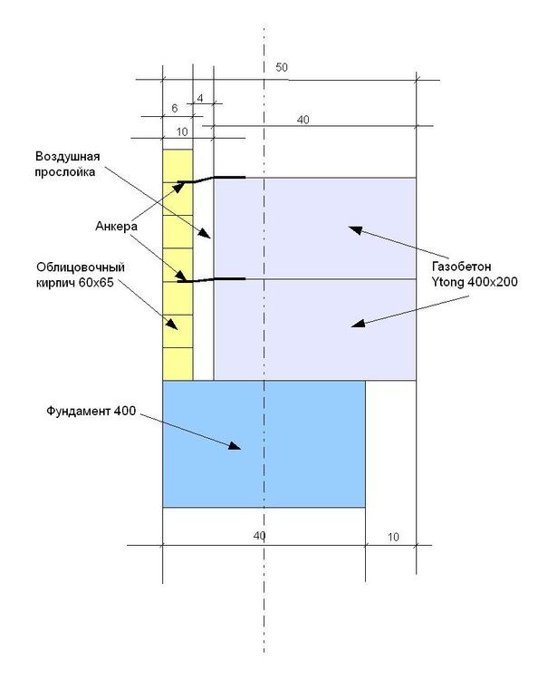

CepJ Опубліковано: 20 червня 2008 Автор Поділитись Опубліковано: 20 червня 2008 Вот такой будет моя стена. Все-таки решил, что лучше сделать запас по теплоте, пусть и в ущерб внутреннему пространству и прочим конструктивным недостаткам. Надо еще тщательно продумать конструкцию оконных и дверных проемов, углов и т.п. Посилання на коментар Поділитися на інших сайтах More sharing options...
Ш у р а Опубліковано: 20 червня 2008 Поділитись Опубліковано: 20 червня 2008 облицовку стены тоже можно свесить на сантиметра 3... с ней потом красиво состыкуется облицовка цоколя ой! извини не заметил что у тебя обливка стены всего 6 см (( Посилання на коментар Поділитися на інших сайтах More sharing options...
CepJ Опубліковано: 23 червня 2008 Автор Поділитись Опубліковано: 23 червня 2008 А если облицовочный кирпич не 6 см, а 8? Можно его местами использовать, свесив лишние 2 см наружу? Например положить ряд такого кирпича на границе этажей или выложить им несколько первых рядов первого этажа/цоколя? Посилання на коментар Поділитися на інших сайтах More sharing options...
