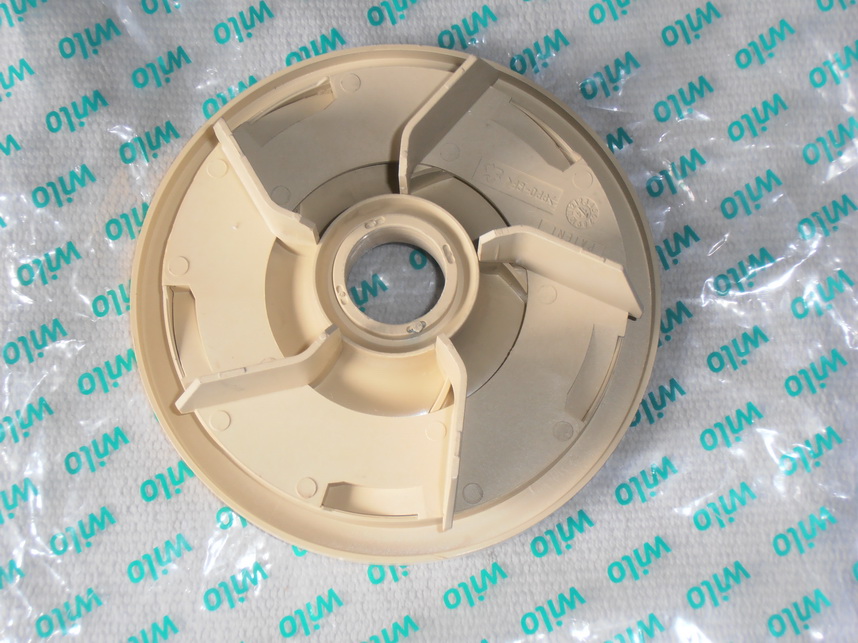

диффузор 4087697 (WJ 202/203)- 807 грн

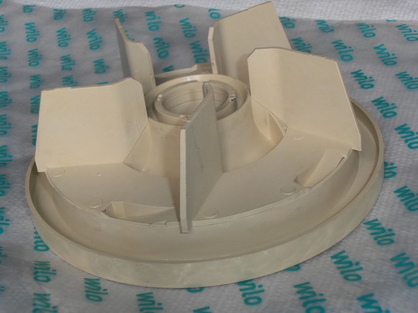

Сейчас есть в наличии:
для WILO WJ202/203
диффузор 4087697 (WJ 202/203)- 807 грн (2 шт)
эжектор 4083524 (WJ 202/203)- 786 грн (1 шт)
консольная опора 4083520 (WJ 202/203)- 482 грн (1 шт)

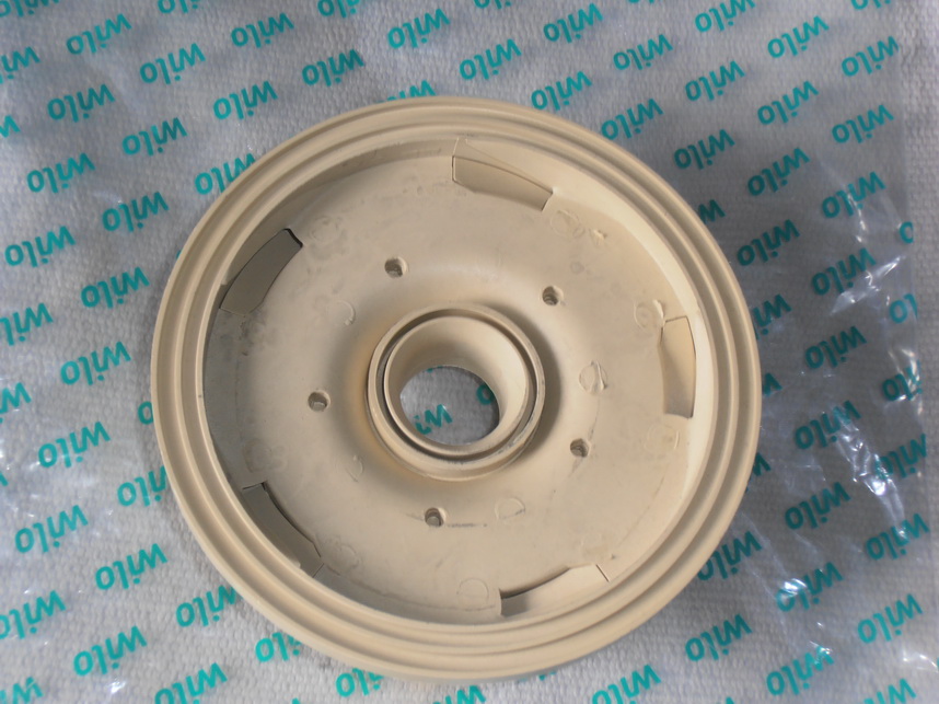

Есть комплект
диффузор к WJ202/203 артикул 4087697
инжектор к WJ202/203 артикул 4083524
(!уплотнительными кольцами не комплектуются!)
Цена: 1467 грн

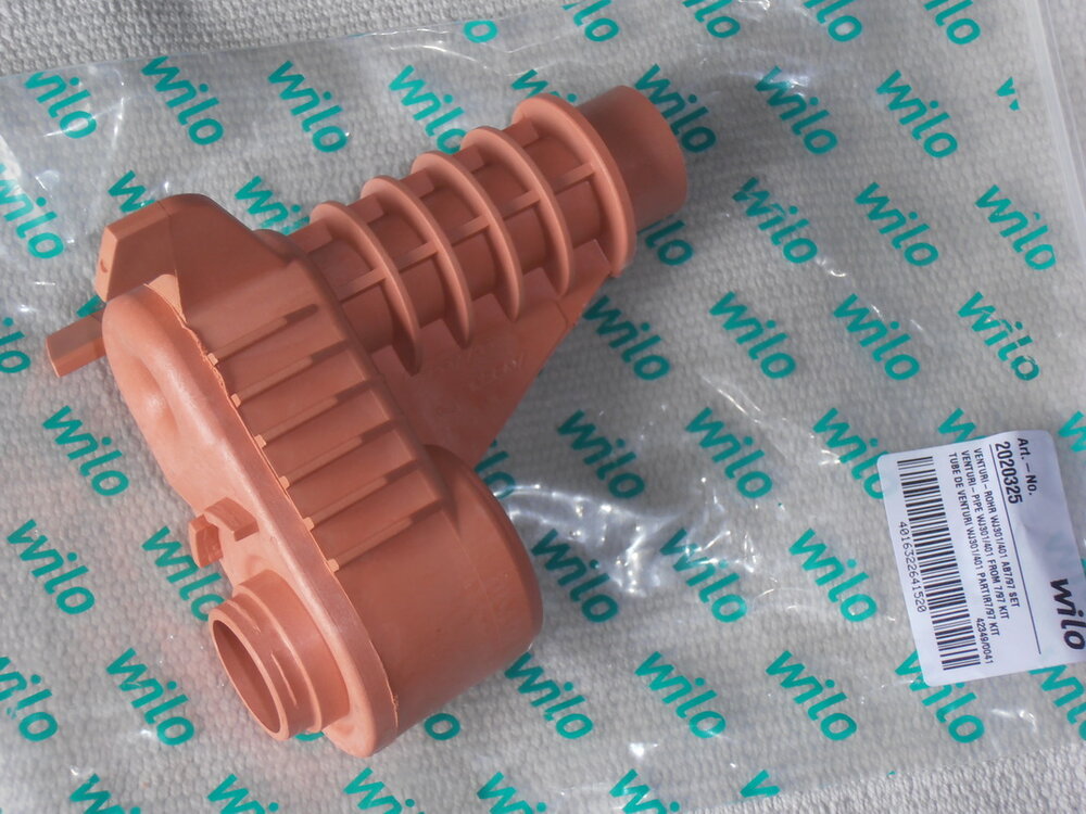

ИЗМЕНЕНИЯ артикулов WJ 301/401 ХЕМ

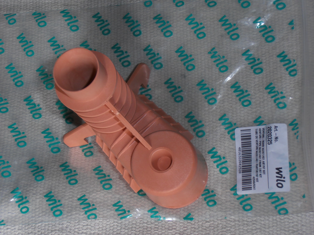

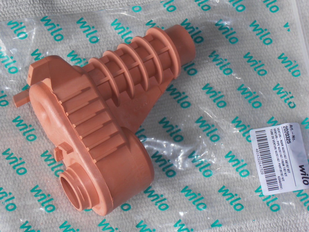

диффузор 2161083 - 860грн
эжектор 2020325 - 726 грн
ИТОГО: 1586 грн
Срок поставки - 5 раб. дней с момента предоплаты.
Реквизиты отправил в ЛС.
Диффузор к WJ301/401 артикул 2003963 заменен на 2161083 860 грн
Эжектор к WJ301/401 артикул 2003955 заменен на 2020325 726 грн
!!!Не относится к WJ301 EM (121781495)!!!

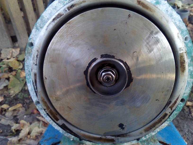

Здраствуйте! Уже более 9 лет трудится насос Wilo WJ-202-Х-EM/B в последний год почти не даёт давления, плюётся водой что нужно заменить и есть ли у Вас в наличии? Разобрал визуально не могу определить на каких деталях выработка, в внутри чёрный налёт, двигатель работает замечательно, стальное колесо тоже вряд ли, достаточно ли будет заменить дифузор или нужно ёщё что то менять? Ну и цена запчастей?
Здравствуйте.
1. Не достаточное давление может быть:
- выработка на диффузоре ("тарелка", но на фото дефектов не вижу. Скорее всего - рабочий);
- трещины в эжекторе. Нужно внимательно осмотреть "коробочкообразную штуковину" ( :) ) на предмет трещин;
- заедание, не корректная работа электромеханического реле давления.
2. Нужно поверить, насколько плотно диффузор садится в корпус. Должен очень плотно. иначе будет проворачиваться между эжектором и рабочим колесом.
3. Подтекание по торцевому уплотнению.
В Вашем случае - весьма вероятно, т.к. насос продолжительно эксплуатировался на воде с повышенным содержанием ила (видно на фото).
Для оперативной связи мои тел. приведены выше, в предыдущих постах.
Всегда рад помочь.
Детали к данной модели есть в наличии, "по факту".
С Уважением,
Сергей

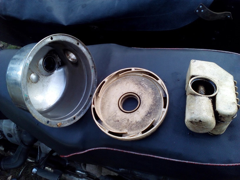

Спасибо за информацию! Вечером ещё раз посмотрю на эжектор, а вот по поводу торцевого уплотнения скорей всего оно и есть потому что если станция стояла выключенная более суток без давления, насос уже не качал воду, а закачивал после доливки воды. Я так понимаю что бы глянуть на тот сальник (торцевое уплотнение) надо снять рабочее колесо?
Не обязательно. Нужно осмотреть нижнюю часть крепления насосного агрегата к станине (или гидробаку).
Там есть паз. Он находится непосредственно под валом эл. двигателя ( в положении "готов к работе") .
Если торцевое уплотнение ("сальник") - не обеспечивает герметичность, будут отчетливо видны следы воды (серо-белесые разводы, возможно желтоватый след от воды).
В любом случае - протечка воды по уплотнению вал наблюдается именно в этом месте.
