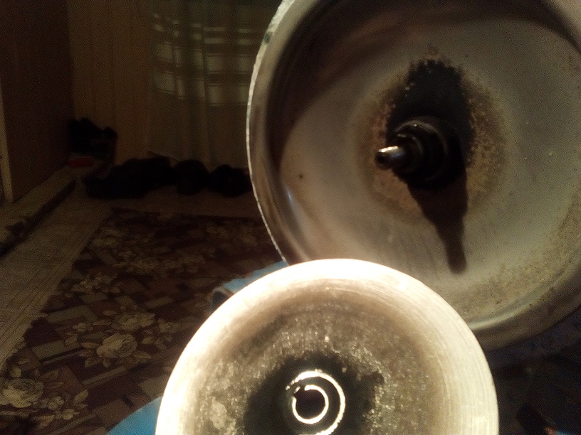

Смотрел внутри немного воды было за грушой, но давление воздуха присутствовало, ещё показалось странно что в самой груше было мало воды.
За "грушей" воды не должно быть вообще. Значит - не герметична. Исключение - конденсат.
В нормально работающем баке, при давлении воздуха 2,5...2,7 атм воды не должно быть, или совсем не много.
Мембрана под действием сжатого воздуха должна была вытеснить всю воду.
Нужно осмотреть фланец резиновой мембраны. Возможно, локальные повреждения при затяжке фланцевых болтов.
Вечером внимательно ещё раз осмотрел всё эжектор цел, давление груша держит, торцевое уплотнение згорело надо менять (вот от куда этот чёрный налёт). Подшипники 202 тоже нужно заменить, как не странно станция производства Германия, а подшипники Китай. Ещё остался вопросс по дифузору надо менять или нет, есть маленькие люфты снял видео:
