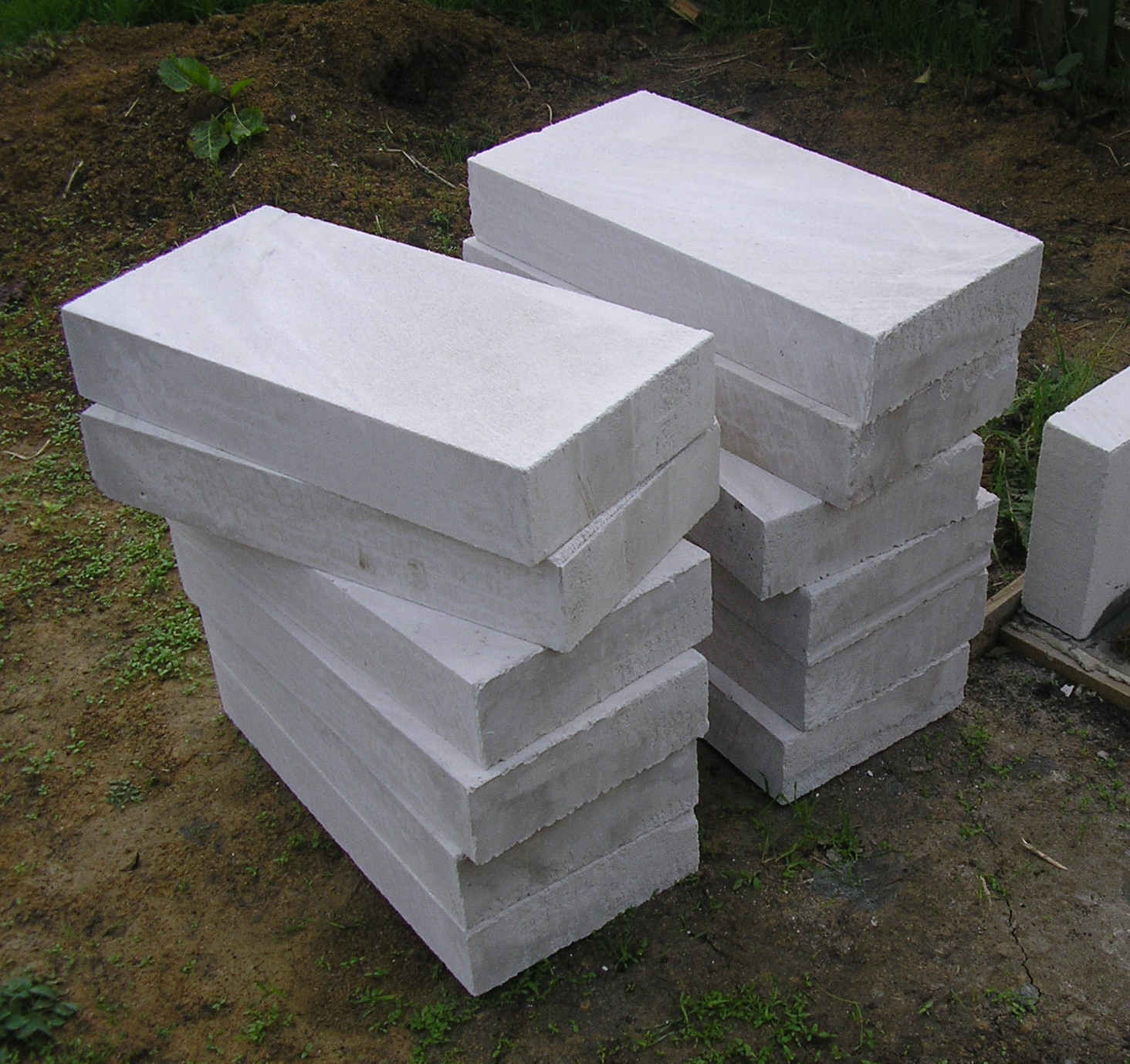

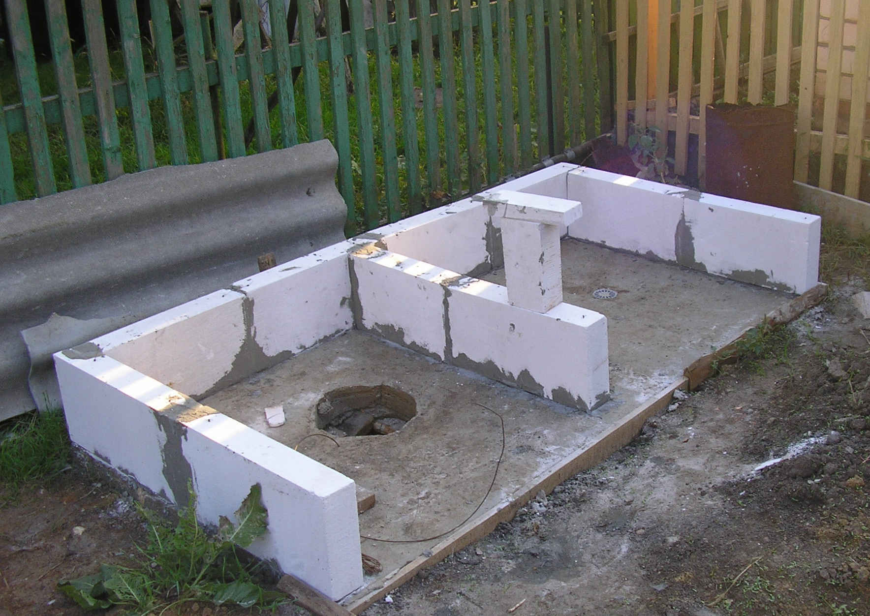

Залил пол/фундамент для "туалетно-душевого" домика 2,40х1,20 м,
продумал про всякий материал для возведения стенок каркас не хочцца, пока остановился на газобетоне 600х250х100 мм, толщины 10 см хватит на стенки с перегородкой???
на что клеить?, есть специальный клей?
Какие еще варианты бюджетные возможны?

Интересно наблюдать за ходом Вашей работы. Я в этом году купил аналогичное строение, примерно такого же дизайна 80-х в кооперативе в Большой Долине (правда, не совсем за смешные деньги, но в жилом состоянии, под всем домом - гараж 2,2 м., под гаражём - погреб, он же смотровая яма 4 м.кв.). Этим летом уже пристроил к такому дому кухню 8 м. кв. из газобетона АКГ (Турция), размер 600Х200Х250. Выкладывали его вместе с женой - очень легко, практически идеальная геометрия. Кладётся на смесь (клей) Изофикс или Мастер - Инсталл. Толщина шва - примерно 1-2 мм. Застеклили, накрыли м/ч, обдумываем, чем бы утеплять - фасроком или теплоизоляционной штукатуркой. Сейчас занимаюсь раскопками выгребной ямы. Обдумываю вариант, как бы просто заштукатурить её стенки с армированием металлической сетки, а сверху накрыть виноградными столбиками.

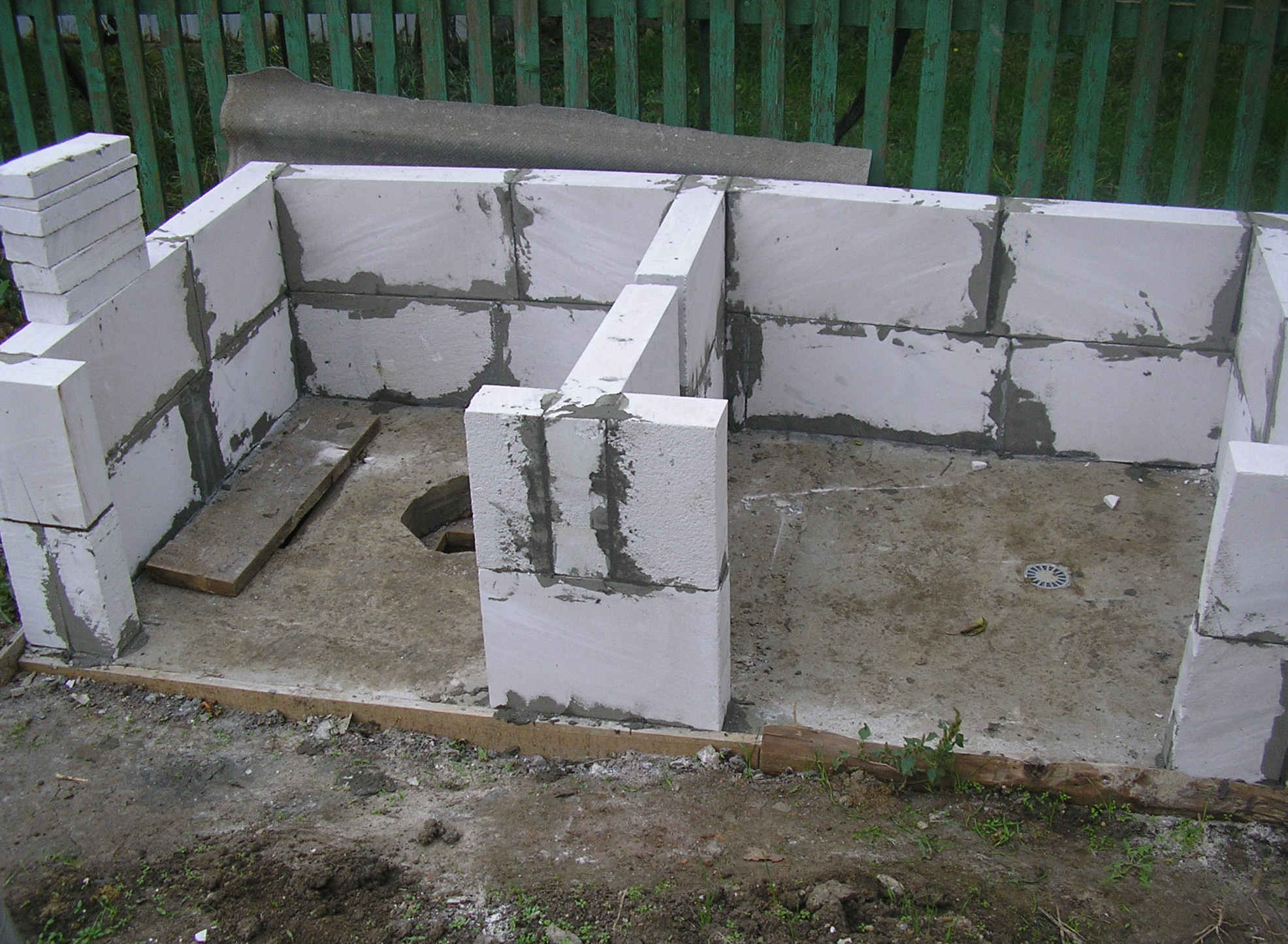

Для туалета 10см думаю будет нормально.На клей, если хорошая геометрия.Хотя я ложил на клей и с никакой геометрией,но много пришлось ровнять теркой.

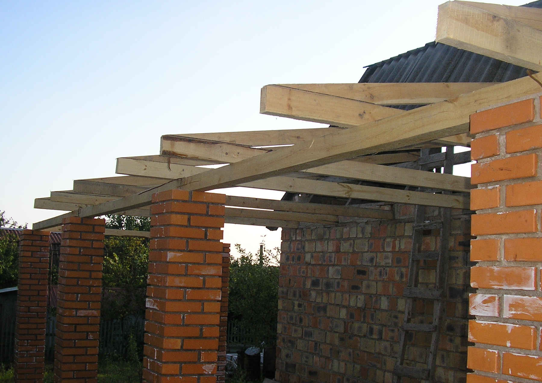

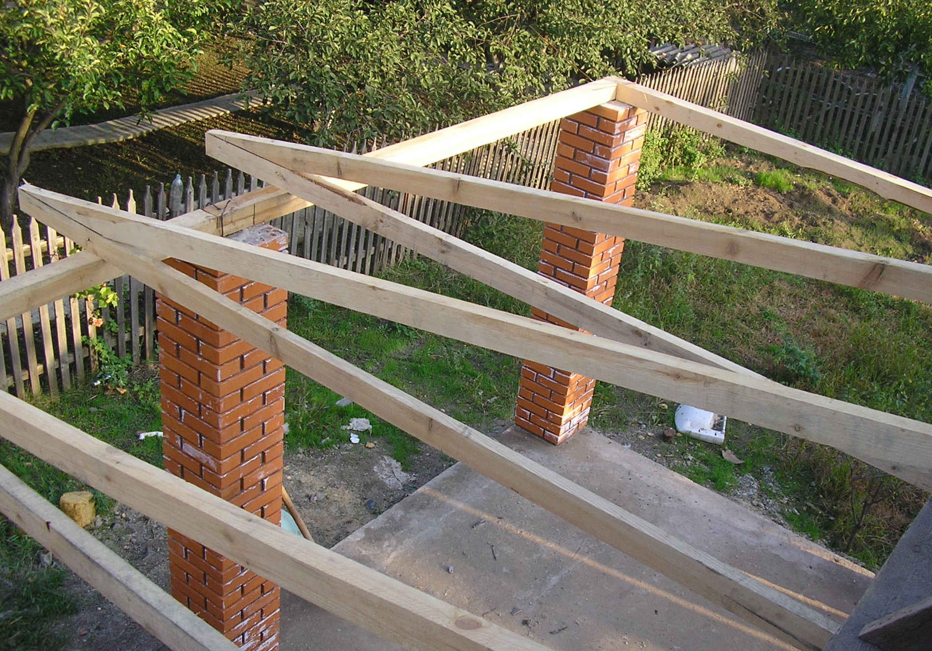

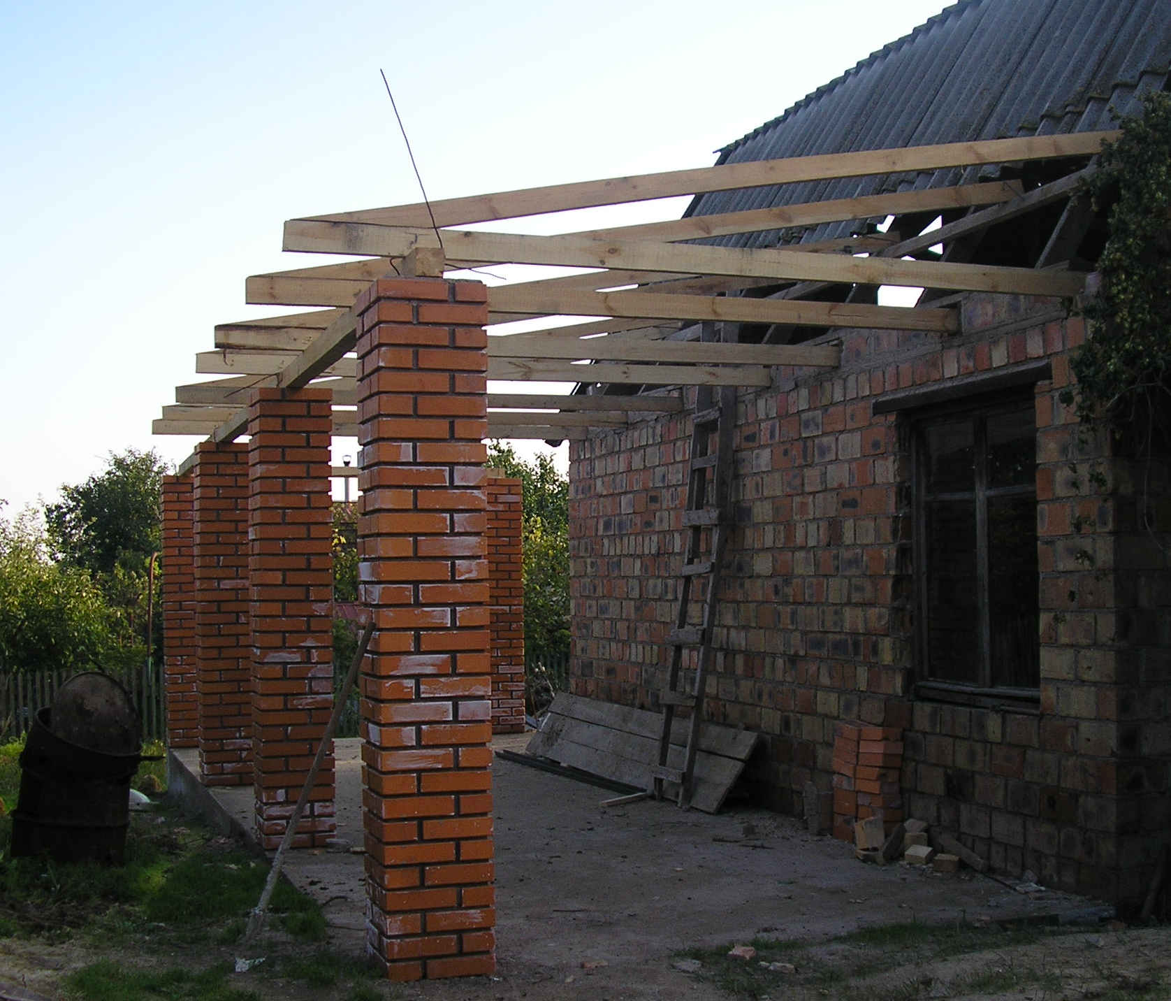

Этим летом планирую закончить веранду (около 45 м.кв.) с двух сторон дома. Только открытую, на днях будут гнать столбики из кирпича под расшивку, накроем, но еще не решил чем!.
Дом тоже надо утеплять..., но тоже в раздумьях (а что такое фосрок? и какая она есть Теплоиз. штук-ка?).

Да наверное это самый практичный вариант из капитальных, прикинул, должно уйти около 100 газобетонных кирпичиков...

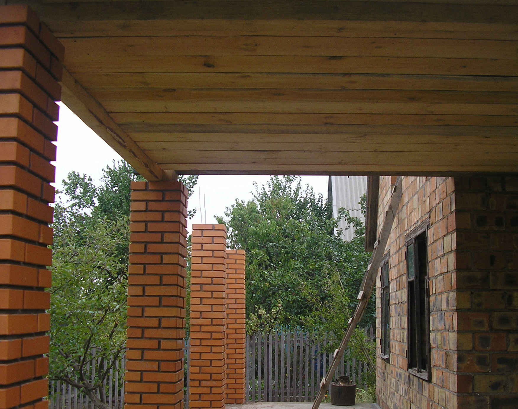

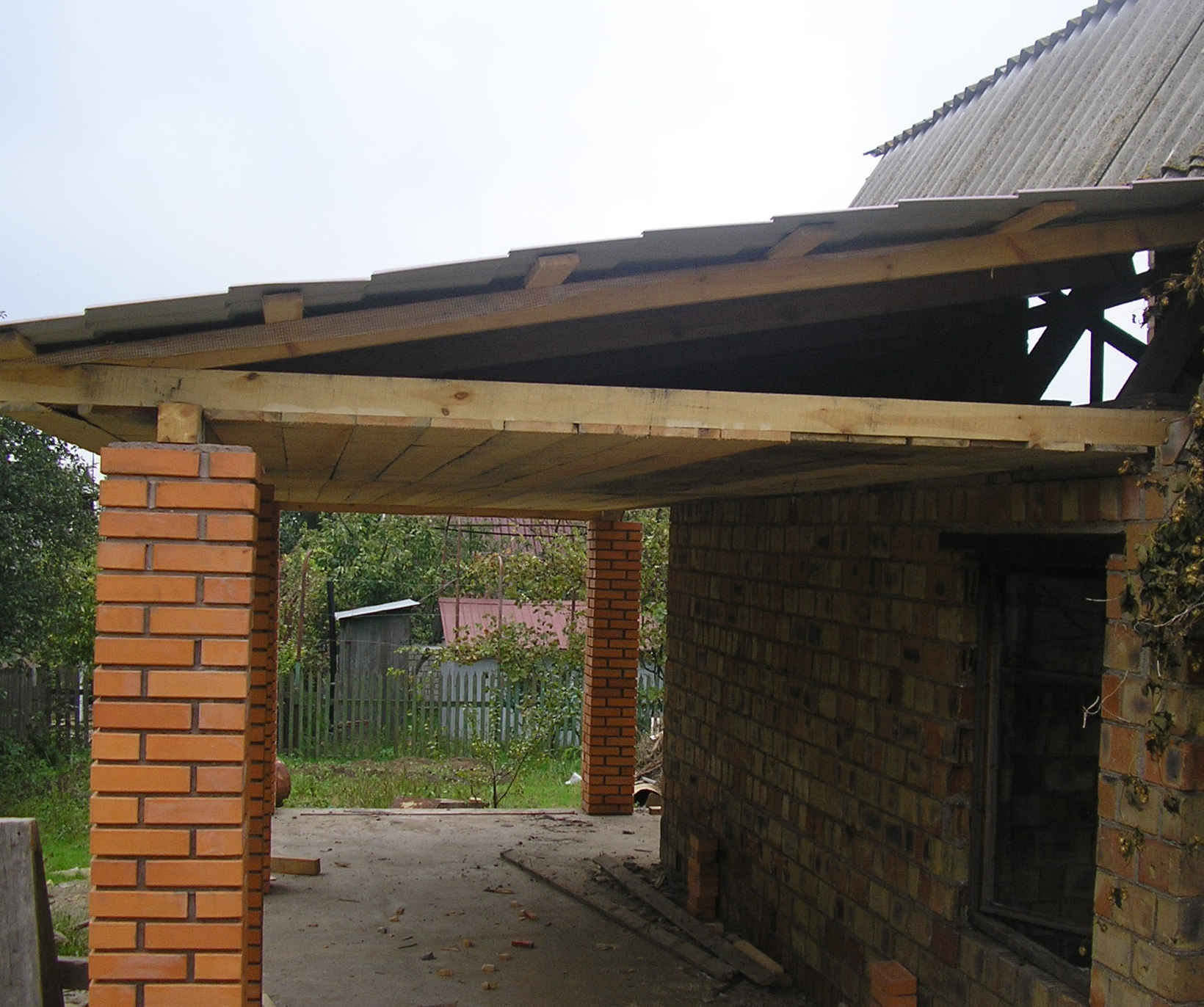

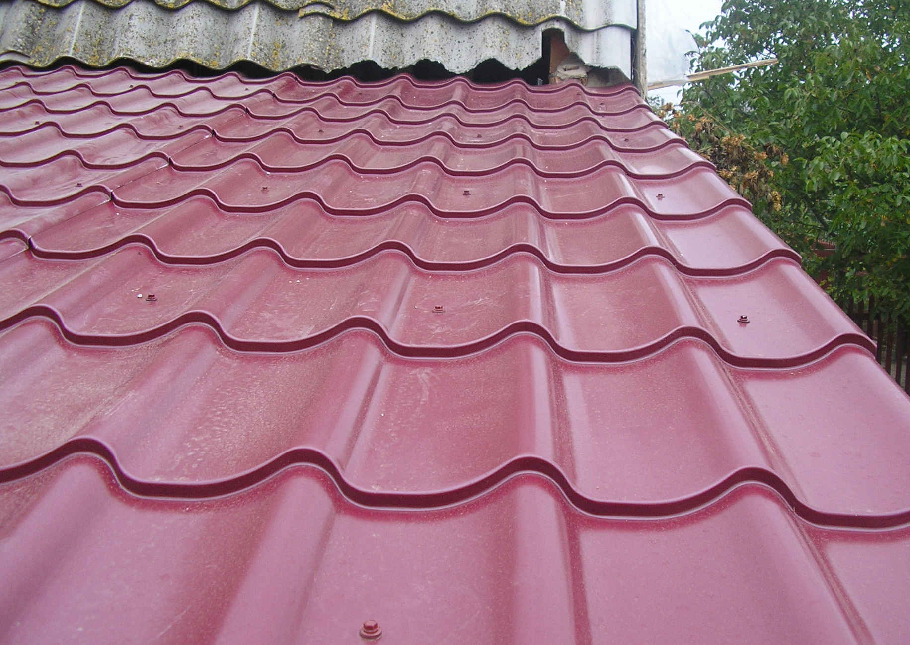

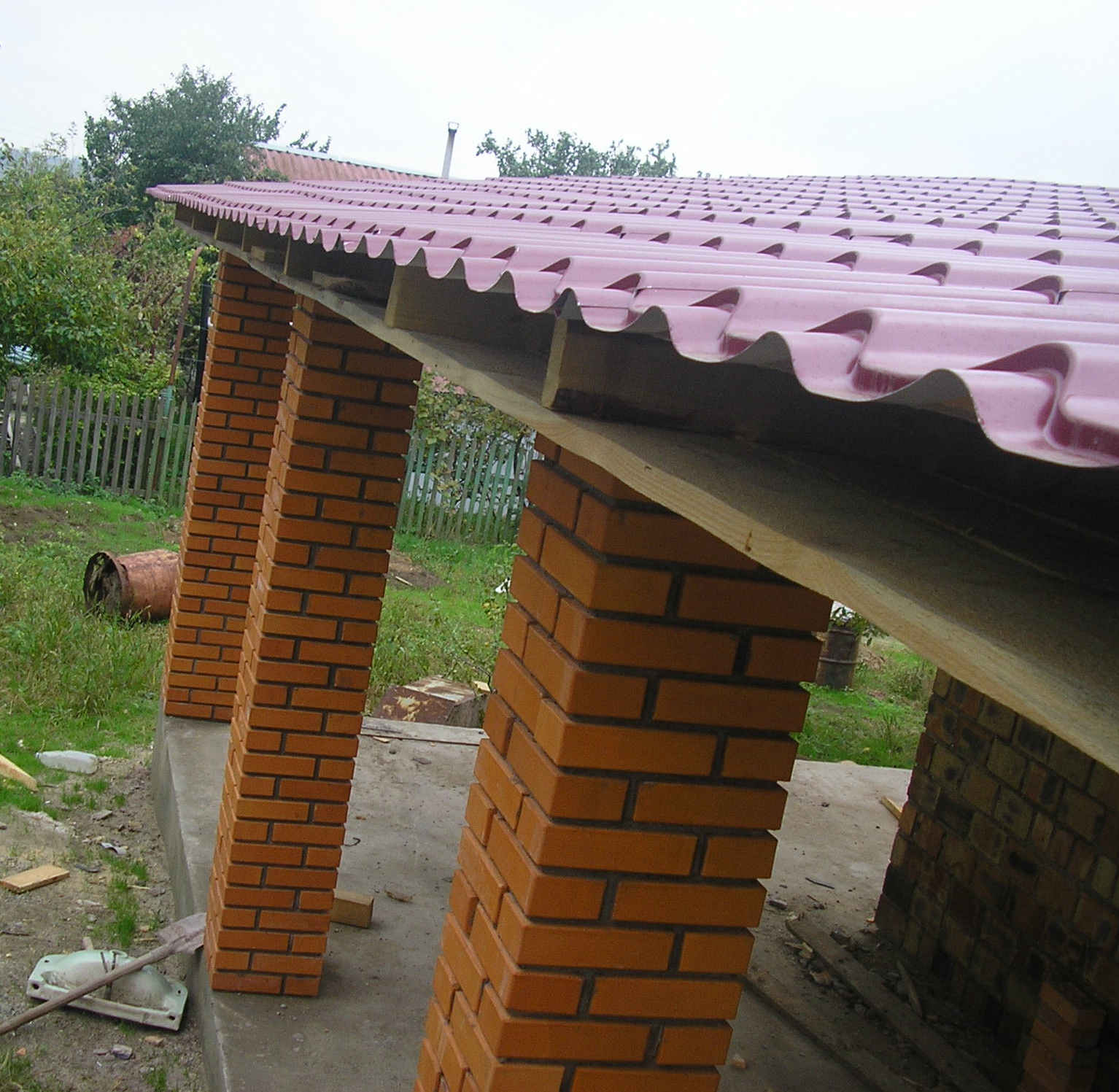

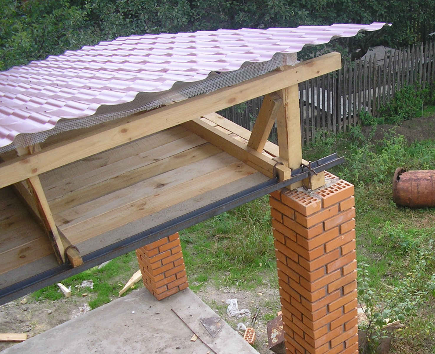

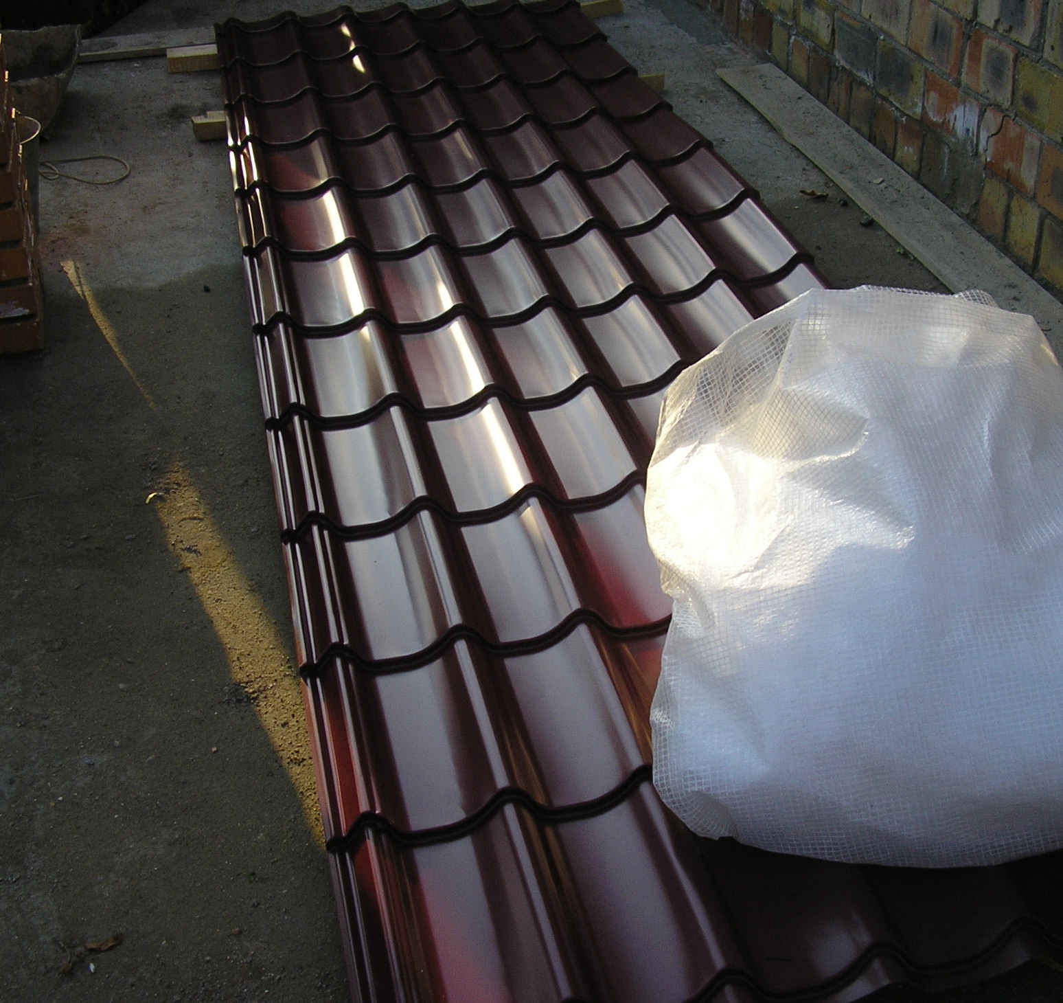

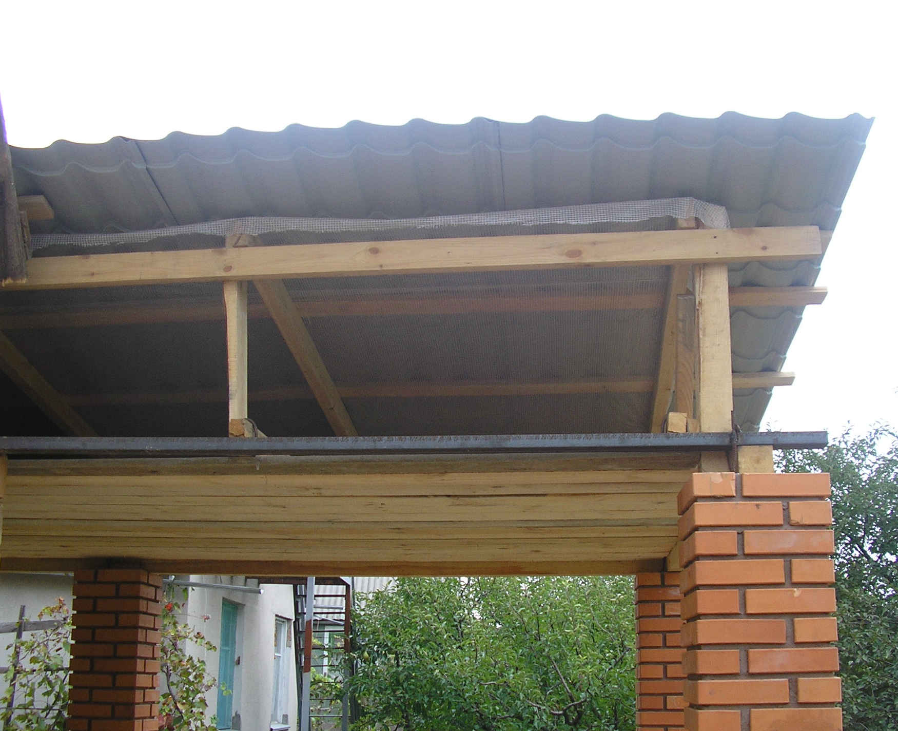

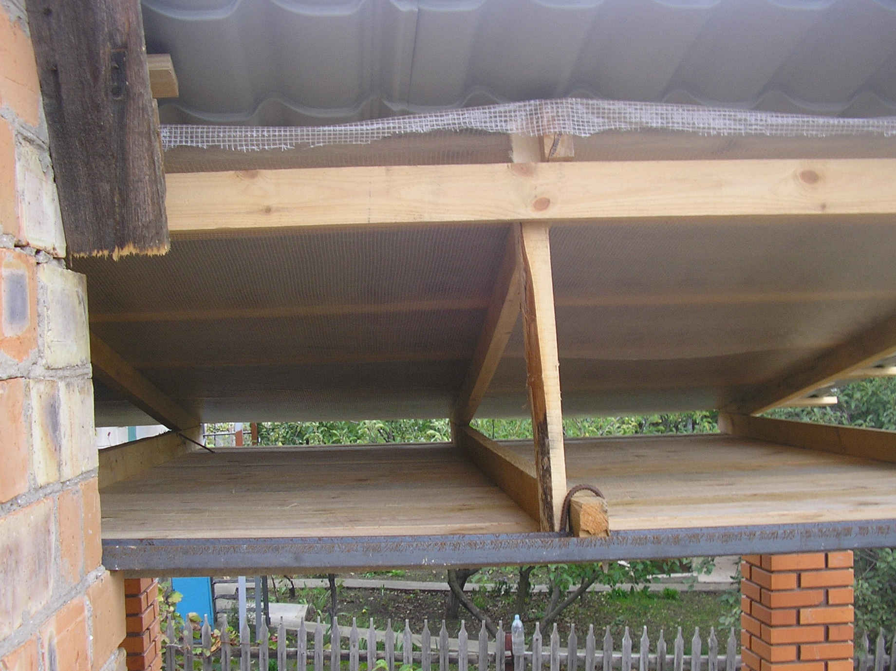

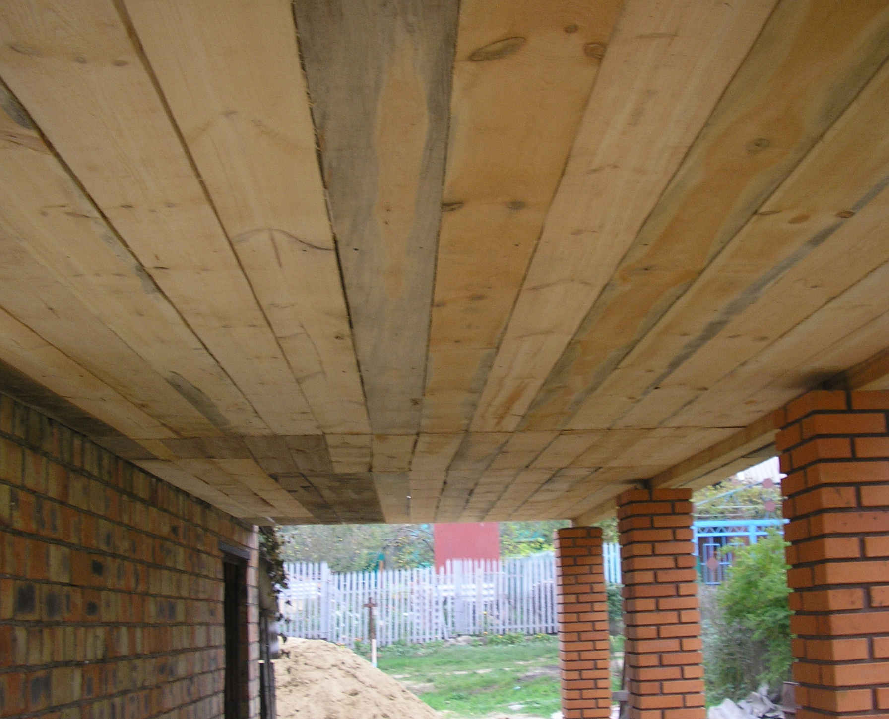

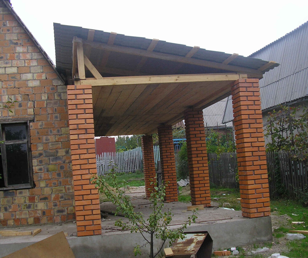

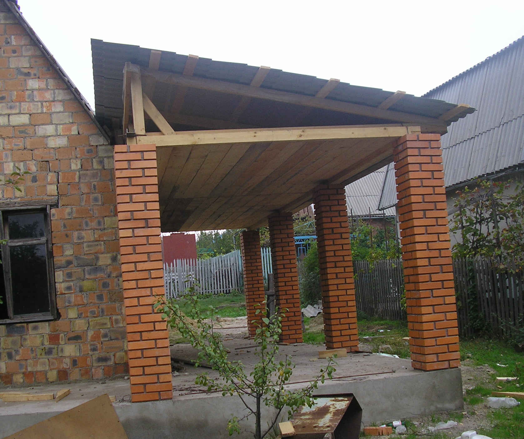

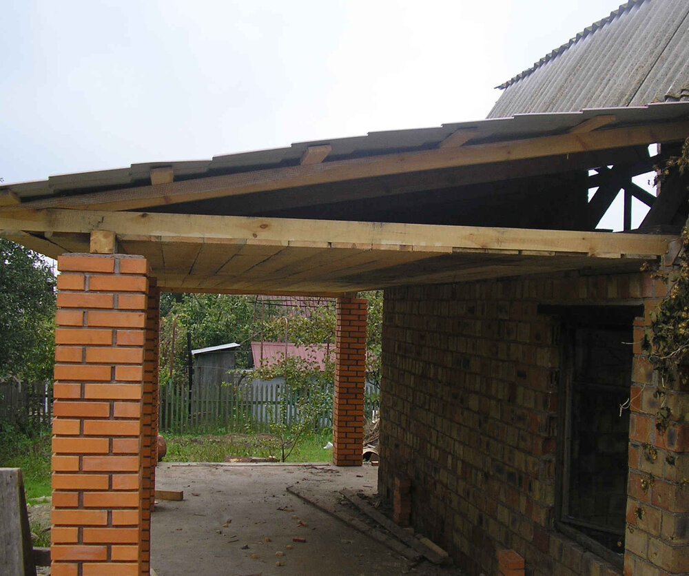

прикупил металлочерепицу (цвет вишня,42 м2), только на одну сторону дома, т.к. на другую решил сделать балкон на уже существующих столбиках...
подшили потолок, осталось, торцевая, ветровая доски, желоба, водостоки,но это чуть позже
Ну и напоследок, мое творение: дачная уборная, потихоньку вожу блоки (10 см толщиной), клею
А шифер на основной крыше будете менять? Как то не стыкуется шифер и МЧ на пристройке.
Понимаю, но есть финансовые нюансы, БУДУ!, но наверно уже в следующем году.

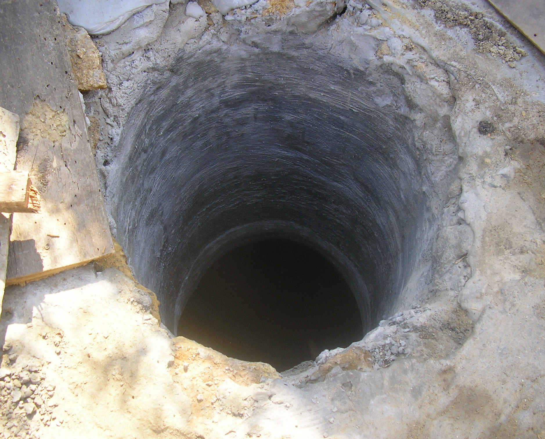

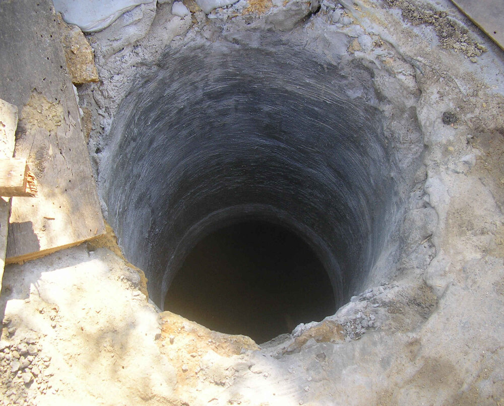

Игорь здраствуйте! По Вашему вопросу по поводу емкости для воды. Если у Вас есть возможность провести водопровод во двор и набирать воду для хранения то вариантов два. 1. Цистерна (емкость для воды). 2. Готовая пластмассовая емкость для закапывания в землю. Если примите решение копать цистерну, постарайтесь найти специалистов которые знают как эту работу делать. Под особый контроль возьмите штукатурку поверхности стен. Обязательно используйте металлическую сетку и не мение 3 слоя штукатурки. Раствор необходимо делать не простой а ГИДРОБЕТОН. Для этого необходимо использовать ПЕНЕТРОН АДМИКС - специальная добавка в раствор! Цена строительства цистерны на сегодняшний день составляет 150-180 долларов за куб. Гарантии на цистерну Вам врятли кто-то даст. Самым оптимальным вариантом является готовая пластмассовая емкость для воды. Это толстостенная пищевая пластмасса. Цена емкости на 5 кубов - 5000 грн, на 3 куба - 3.500 грн. Удачной Вам стройки.
Cпасибо за советы - колодецкувшин уже выкопан/заштукатурен, вода не уходит, сетка использовалась + цемент м500
