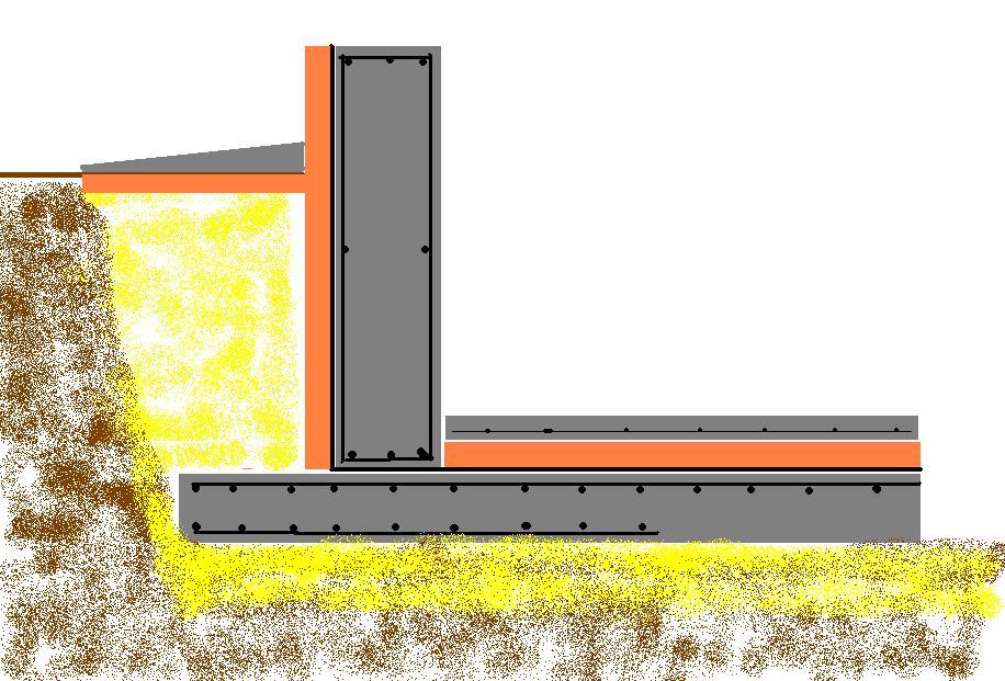

И все же, интересует мнение завсегдатаев делать армосетку однослойную или все-таки добивать конструктора на двухслойку (пусть даже верхний слой арматура меньшего диаметра)?
А Вы уверены что у Вас она внизу запроектирована?
Под несущими стенами сетка нужна в два слоя, а в центре можно в один, но сверху. см.рис.
Ситуация такая: все, что касается фундаментной плиты- лично моя идея. Я уже писал- купили проект, но геология показала, что описаный там фундамент абсолютно неприменим к данным грунтам. (Ленточный)
Соответственно, решил делать плиту ибо считаю это наиболее надежным и наименее затратным мероприятием.
У меня есть ряд вопросов:
1. На какую глубину рыть котлован и какую подушку и как организовывать (песчаную или гравийную)
2. Если фундамента не будет, надо ли гидроизолировать подбетонку и плиту (и чем лучше рубероид или достаточно пленки)?
3. Армосетка- один или два слоя? Диаметр?
Спасибо
Пишу ответ на ряд вопросов в теме. Далее ИМХО вроде как конструктора с некоторым опытом и прораба с мизерным опытом. Прошу это учесть.
1. Желателен рассчет ф-та с учётом геологии и конструктива.
2. Замена грунта под ф-ми редко когда рациональна, если им не заменяется небольшой слой слабого грунта. Исключением является специально уплотненная довольно толстая подушка из плотного грунта/грунтозаменителя с площадью гораздо большей, чем ф-т. Он распределяет нагрузки на слабый грунт основы.
3. Для подсыпки под подбетонку грунт на участе плохо подходит. Супесь как бы близко, но она плохо самоуплотняется. Лучше завезти песок/мелкий щебень/их смесь. Причём при таком уровне грунтовых вод лично я щебно не доверяю — возможно взаимопроникновение грунта основы и щебневой подготовки с увеличением осадок и малопредсказуемым результатом (сдесь мое ИМХО ещё более усиливается я с радостью приму замечания более опытных людей).
4. Подбетонка нужна. Дело в том, что ф-т таки гнется от нагрузок и могут появиться микротрещины (доли миллиметра) которых хватит, чтобы вода с неизвесной минерализацией добралась до арматуры. Потому без бетонной подготовки защитный слой (з.с.) до а-ры должен быть НЕ МЕНЕЕ 70мм а с подготовкой НЕ МЕНЕЕ 35мм (пункт 5.5 СНиП 2.03.01-84*). И он вполне обоснован.
5. Гидороизоляция между подбетонкой и подушкой лишней точно не будет. Я её бы рекомендовал. Например в силу защиты от невыдерживания з.с. до нижнего слоя а-ры и защиты бетона подушки от грунтовых вод с черт знает какой агрессивной минерализацией.
6. Подушка имеет непростую схему работы. Под стенами растянута нижняя зона а в пролете верхняя. Потому под стенами арматура нужна внизу а в пролете между стенами наоборот, причем навскидку какая именно вам мало кто скажет. Я, например, не готов сказать. Потому желателен рассчет. Короче в 2 слоя будет не лишним ни разу. Или как в рекомендации Winder в посту выше.
7. В плите будет СОВСЕМ НЕ ЛИШНИМ предусмотреть выпуски арматуры под ленты. Это резко улучшит работу шва бетонирования между плитой и лентой (плюс дополнительные мероприятия типа очистки от возможного мусора и продраивание от застывшего цем. молочка) и увеличит жёсткость ф-та. А с вашими стенами (поротерм хрупковат) это лишним ни разу не будет. Я, конечно, понимаю что строителям эти выпуски не в радость, но вы, лучше додавите. Выпуски лучше не в виде торчащих вверх прямых обрезков арматуры, примотанных к сетке, а в виде перевернутой буквы "П" с перекладиной на уровне нижней сетки. Длина выпуска в районе длины анкеровки для этого диаметра а-ры.

Ну в общем-то да, ну а есть ли смысл лезть так глубоко? Я думал вырыть 130-140 см, потом 20-25 см песко-щебня ну и заливать подбетонку
Как вы считаете?
Как вы считаете?
Вы в какой клим. зоне? Скажем для Киева ЕМНИП _нормативная_ глубина промерзания в районе 1м (по СНиП 2.01.01-82 выходит в районе 0.9м по карте). Но тут я могу шибаться и писать больше, чем в реальности. Если в ваших данных все верно, то Киев. Значит бетонные конструкции должны начинаться на глубине хотя бы 1 м .
Дисклеймер: ИМХО.
Дисклеймер: ИМХО.
Все верно, Киев (10 км зона)
