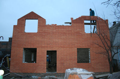

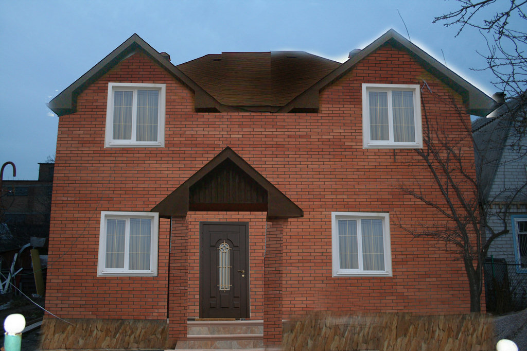

МНЕ мой дом 10 на 9 со страпилами на крыше вышел 180 000гр фундамент из бута стены из газобетона плиты перекрытия новые перемычки на окна с завода армопояс и стропила сейчас стоят ,на сегодняшний день сумма 180 000 включая доставку и другие расходы по дому вылаживаю фото правда окна и крышу дорисовала в фотошопе ,но стропила на крыше уже стоят

Отпад. Похоже все в фотошопе нарисовано :)
нет не всё вот оригинал, но это фотка ещё без стропил и без порога возле дома в субботу поеду сфоткаю выложу если интерестно
