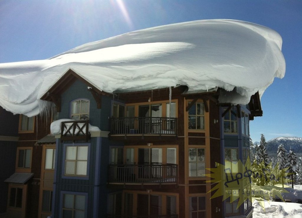

И СКОКО им осталось?? ;)
Зато какие там правильные снегодержатели стоят)))
